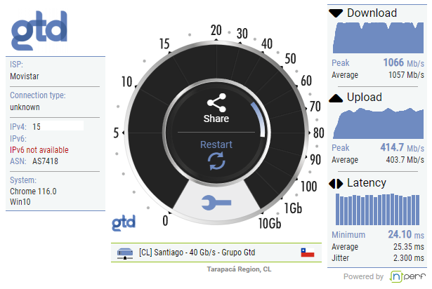

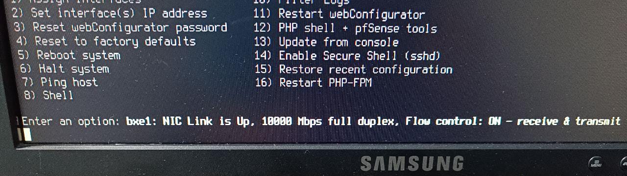

en mi caso el router de movistar lo reemplace por un router fiberhome de mundo pacifico y lo puse en modo bridge la ventaja que levanta altiro pero si o si tienes que tener tu id de conecion en resumen las olt son compatible con cualquer moden gpon por que las que instalan las isp en chile son huawei alcatel zte erisson pero tienen que fijarse el moden gpon y que fabricante de chip es si es zte huawei atheros qualcom intel y veran la compatiblidad. pero si o si tienen que tener su id de conecion si no lo saben llamen a atencion al cliente y le dicen que nesecitan instalar un router propio y nesecitan la id
Hola, eso que hiciste genera algún problema con la compañía?, me refiero a que estas usando otro equipo que no es de ellos, se supone que no coincidirian otros datos como mac, serial, etc, independiente que si te funcione solo con tu idont, no les da algún reporte de alarma?. Pregunto porque yo hice algo parecido pero con una hgu más nueva con wifi 6 que ellos usan, solo puse mi idont y esta funcionando perfecto, pero quizás queda algún registro en los logs que pueden repercutir en algo...

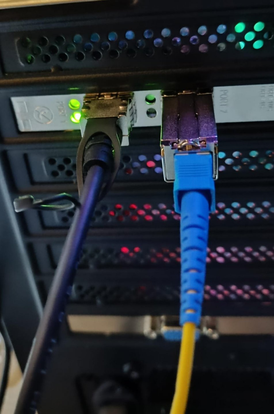

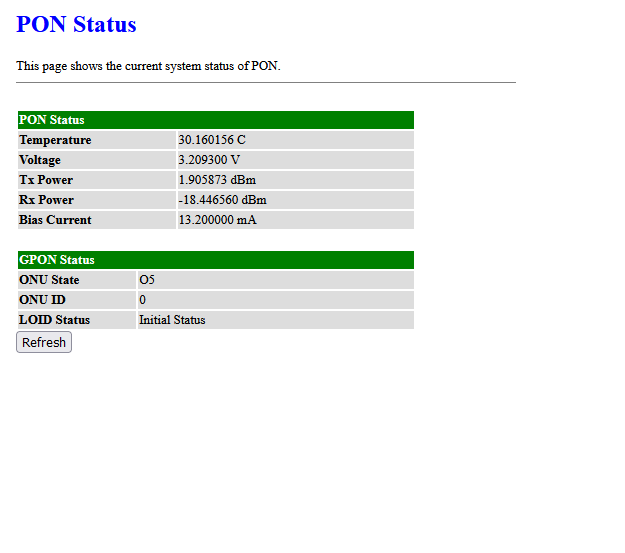

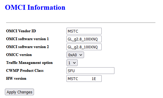

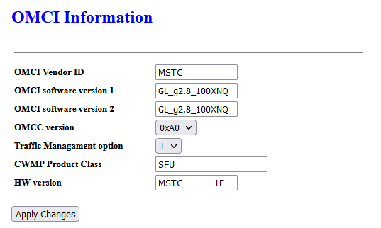

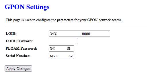

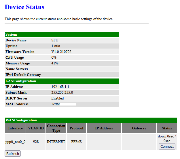

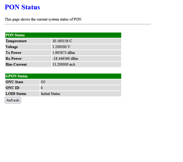

Bueno, yo acá sin suerte con el SFP:
Intenté tambien con LOID pass, igual no funciona.
Evidentemente el omcicli mib get 84, me devuelve nada.
Gradius
Systems Integrator
29 Marzo 2014
319

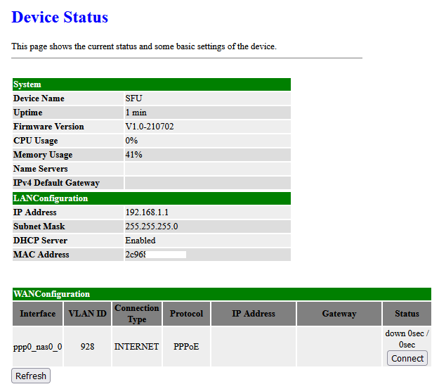

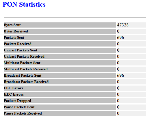

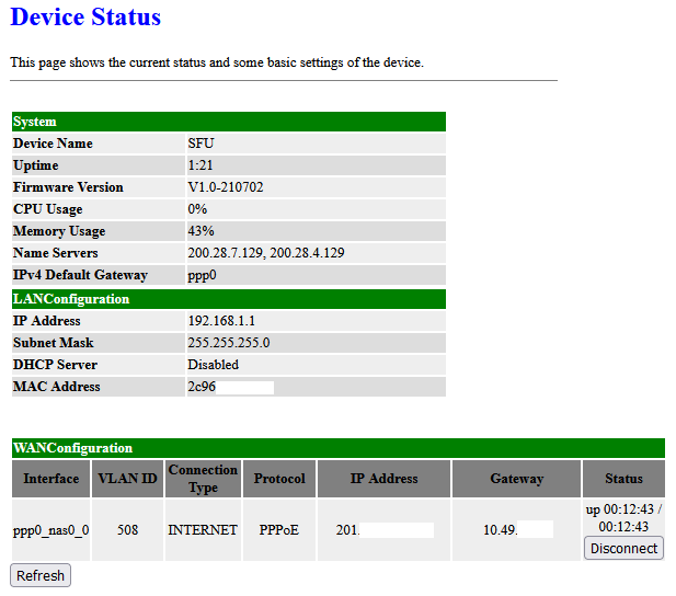

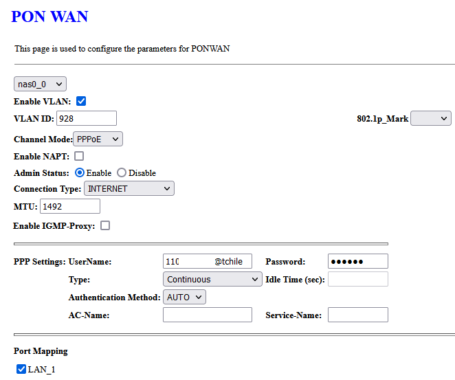

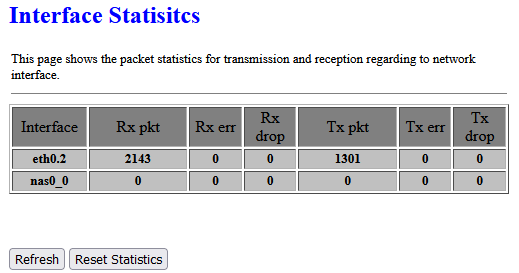

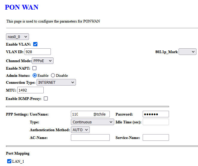

Lo puse en bridge y me sale "up" (para PPPoE uso pfsense), tengo actividad en paquetes enviados, pero nada de recibidos.
Cuando uso omcicli mib get 84, sigue volviendo nada.

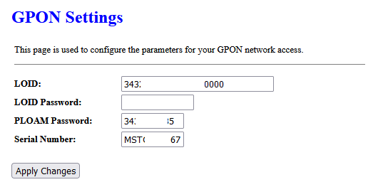

Si en efecto usaste la guía de Koge, manda los datos que les tienes puestos a los parámetros (básicamente cambia los flash set por flash get). De repente se puede ver si falta/sobra algo.
Gradius
Systems Integrator
29 Marzo 2014
319
Código:
<Config Name="ROOT">
 <Dir Name="HW_MIB_TABLE">
  <Value Name="SUPER_NAME" Value="adsl"/>
  <Value Name="SUPER_PASSWORD" Value="realtek"/>
  <Value Name="TEST_MAC_ADDR" Value="realtek"/>
  <Value Name="ELAN_MAC_ADDR" Value="2c968231xxxx"/>
  <Value Name="WLAN_MAC_ADDR" Value="00e04c07xxxx"/>
  <Value Name="WAN_PHY_PORT" Value="4"/>
  <Value Name="LASER_POLARITY_TYPE" Value="0"/>
  <Value Name="PON_DETECT_ENABLE" Value="1"/>
  <Value Name="HW_RF_TYPE" Value="7"/>
  <Value Name="HW_WLAN0_TX_POWER_CCK_A" Value="00,00,00,00,00,00,00,00,00,00,00,00,00,00"/>
  <Value Name="HW_WLAN0_TX_POWER_CCK_B" Value="00,00,00,00,00,00,00,00,00,00,00,00,00,00"/>
  <Value Name="HW_WLAN0_TX_POWER_HT40_1S_A" Value="00,00,00,00,00,00,00,00,00,00,00,00,00,00"/>
  <Value Name="HW_WLAN0_TX_POWER_HT40_1S_B" Value="00,00,00,00,00,00,00,00,00,00,00,00,00,00"/>
  <Value Name="HW_WLAN0_TX_POWER_DIFF_HT40_2S" Value="00,00,00,00,00,00,00,00,00,00,00,00,00,00"/>
  <Value Name="HW_WLAN0_TX_POWER_DIFF_HT20" Value="00,00,00,00,00,00,00,00,00,00,00,00,00,00"/>
  <Value Name="HW_WLAN0_TX_POWER_DIFF_OFDM" Value="00,00,00,00,00,00,00,00,00,00,00,00,00,00"/>
  <Value Name="HW_WLAN0_11N_TSSI1" Value="0"/>
  <Value Name="HW_WLAN0_11N_TSSI2" Value="0"/>
  <Value Name="HW_WLAN0_11N_THER" Value="0"/>
  <Value Name="HW_WLAN0_11N_THER_2" Value="0"/>
  <Value Name="HW_WLAN0_11N_PA_TYPE" Value="0"/>
  <Value Name="HW_WLAN0_REG_DOMAIN" Value="1"/>
  <Value Name="HW_WLAN0_11N_TRSWITCH" Value="0"/>
  <Value Name="HW_WLAN0_11N_TRSWPAPE_C9" Value="0"/>
  <Value Name="HW_WLAN0_11N_TRSWPAPE_CC" Value="0"/>
  <Value Name="HW_ANT_DIVERSITY" Value="0"/>
  <Value Name="HW_TX_ANT" Value="0"/>
  <Value Name="HW_CS_THRESHOLD" Value="11"/>
  <Value Name="HW_CCA_MODE" Value="1"/>
  <Value Name="HW_PHY_TYPE" Value="0"/>
  <Value Name="HW_WLAN_LED_TYPE" Value="7"/>
  <Value Name="BYTE" Value="255"/>
  <Value Name="WORD" Value="65535"/>
  <Value Name="DWORD" Value="4294967295"/>
  <Value Name="INT1" Value="2147483647"/>
  <Value Name="INT2" Value="-2147483648"/>
  <Value Name="WIFI_SUPPORT" Value="0"/>
  <Value Name="HW_SERIAL_NO" Value="MSTC8CADxxxx"/>
  <Value Name="HW_FON_KEYWORD" Value="63,62,68,4a,75,3c,65,cd,7b,75,e5,2d,a9,80,72,8c,97,fc,bd,9b,37,51,d9,e3,82,92,68,a1,07,ae,a0,b5"/>
  <Value Name="HW_WLAN0_11N_XCAP" Value="0"/>
  <Value Name="HW_WLAN0_11N_XCAP_2" Value="0"/>
  <Value Name="HW_WLAN0_11N_TARGET_PWR" Value="0"/>
  <Value Name="HW_WLAN0_COUNTRYCODE" Value="1"/>
  <Value Name="HW_WLAN1_COUNTRYCODE" Value="1"/>
  <Value Name="HW_WLAN0_COUNTRYSTR" Value="US"/>
  <Value Name="HW_WLAN1_COUNTRYSTR" Value="US"/>
  <Value Name="HW_CWMP_MANUFACTURER" Value="ACCELINK"/>
  <Value Name="HW_CWMP_PRODUCTCLASS" Value="SFU"/>
  <Value Name="HW_HWVER" Value="BF9.A"/>
  <Value Name="GPON_ONU_MODEL" Value="GPT-2841GX4X5-SV"/>
  <Value Name="LAN_SDS_MODE" Value="0"/>
  <Value Name="PON_MODE" Value="1"/>
  <Value Name="PON_LED_SPEC" Value="0"/>
  <Value Name="OUI" Value="2c,96,82"/>
  <Value Name="PORT_REMAPPING" Value="00,01,00,00"/>
  <Value Name="PON_VENDOR_ID" Value="MSTC"/>
  <Value Name="GPON_SN" Value="MSTC8CADxxxx"/>
  <Value Name="EPON_ONU_MODEL" Value="EPON"/>
  <Value Name="EPON_EXTONU_MODEL" Value="ACCELINK"/>
  <Value Name="EPON_SILENT_MODE" Value="1"/>
 </Dir>
</Config>

POR FIN! Era algo increíblemente estupido... solamente el HW_HWVER
Le puse "R1" y funcionó al instante.
Y está confirmado, mi VLAN es realmente 508 (lo había tirado por JTAG directo del modem).
Tengo un setup complicado acá (todo en VM) por lo que talvez me compre un simples adaptador de medios, pero aún intentaré ver si me funciona en VM (lo dudo por el enforcing driver... pero intentaré).
Consulta. ¿Es necesario tener la VLAN del lado del PC/network en 508 (mi caso), también ?
true
18 Noviembre 2006
755

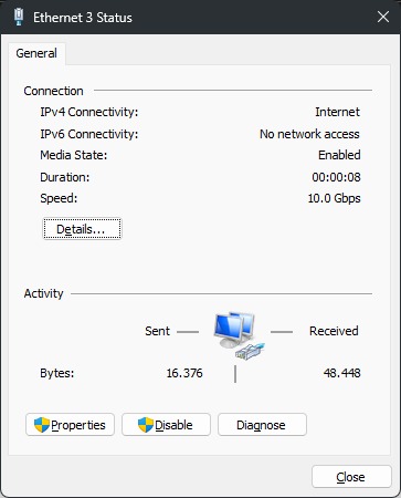

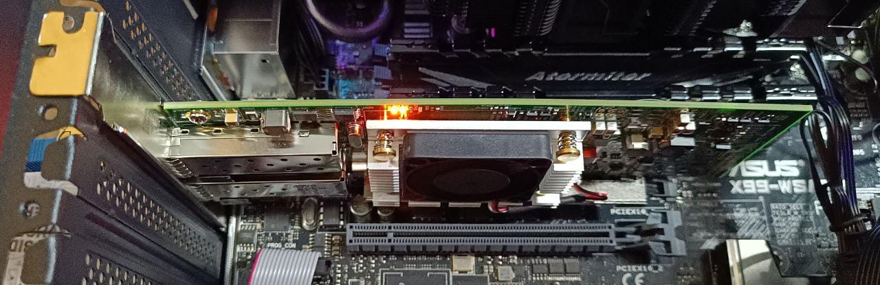

Ok. POR FIN tengo mi pfSense directo con fibra, el mayor problema es que no hay driver para el VM, por lo que tuve que dejar de usar el VM por mientra.
Estoy con el SFP funcionando a 2.5Gbps, y lo tengo conectado al mismo (pfSense <> PC) a 10Gbps:
La prueba que es limitado direto por vomistar.
Voy a cerrar el server ahora, sólo lo tuve abierto para la foto. :p
Edit...
Cerrado...

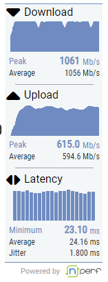

Por curiosidad, pasé de 1Gb despues de actualizar el driver NIC de mi PC, pero el upload está bajo:
Peek de 1071Mb/s.
Localmente:
LAN:
[SUM] 0.00-10.00 sec 11.0 GBytes 9.48 Gbits/sec sender
[SUM] 0.00-10.00 sec 11.0 GBytes 9.48 Gbits/sec receiver
edit...
Con JUMBO (después de 1Gbps realmente es necesario):
[SUM] 0.00-10.00 sec 11.5 GBytes 9.90 Gbits/sec sender
[SUM] 0.00-10.00 sec 11.5 GBytes 9.90 Gbits/sec receiver
Gradius
Systems Integrator
29 Marzo 2014
319
Es raro pero el upload para Santiago sigue bajo (en 200Mbps al menos):
Localmente está OK:
amavrakis
Consulta, la HW_HWVER R1 la pusiste con los datos del GPT-2841GX4X5-SV?
Que genial que lograras conectarte!
