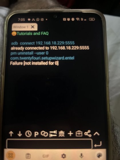

Yo tengo un problema supuestamente me conecto al adb shell introdusco la ip del dispositivo pero no me encuentra los archivos nose que estoy haciendo mal
No puedo borrar el launcher de entel
