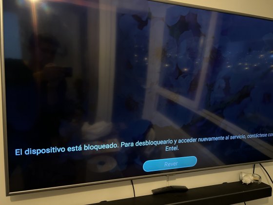

Alguien tiene el comando del nuevo bloqueo que mandó Entel a los decos ya desbloqueados..
Intente ver los procesos pero como no estoy desde pc con Windows y solo estoy desde el cel no puedo ver los procesos que se están ejecutando actualmente para matarlos… si alguien se diera la molestia con el bloqueo y ver qué proceso se ejecuta para eliminarlo de raíz se agradecería.
    198,8 KB · Visitas: 368

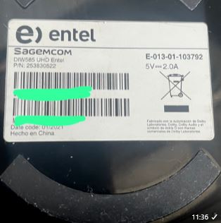

tengo el mismo dilema :(
lo que si encontre que el deco diw586 es un kinhank g1 x6
alguien sabe como quitar ese aviso
