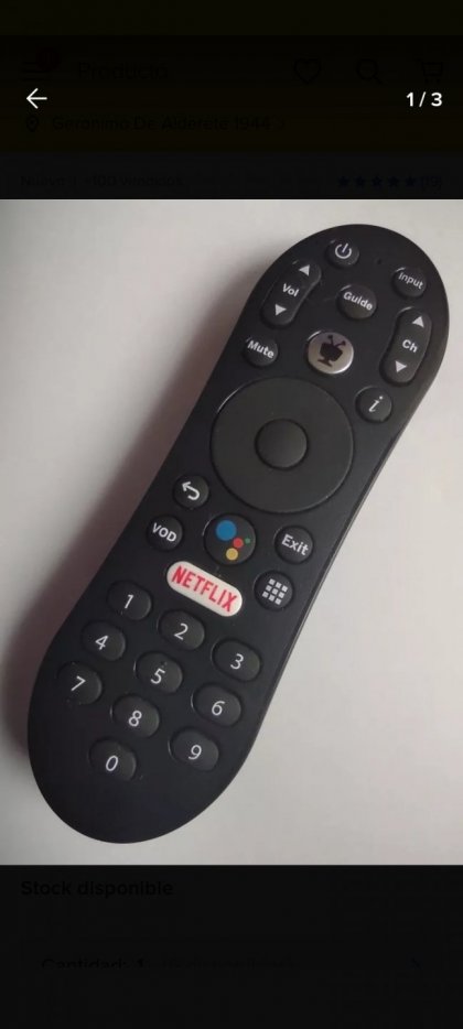

Hola una consulta a los capos de aquí, el control de Vtr, de su deco se puede programar para el deco de entel? No sé si ese control es Bluetooth. Saludos

A alguien le pasa que la cajita pierde la conexión y se desconfigura el control? Tengo una caja liberada con Android 11 y me está ocurriendo. No la reseteo por qué por alguna razón toma entel tv en todos lados y redes

Funciona todo bien, pero pasado un rato... Arroja mensaje de problema de conexión de wifi, se reinicia y vuelve a funcionar a veces (cuando desconecto el wifi toma al reiniciar)
Ah y el control queda como cuando se desvincula, que pesca cuando quiere y parpadea el led verde. (También se reinicia y se soluciona)

Con respecto al control remoto, no he tenido dramas acá
