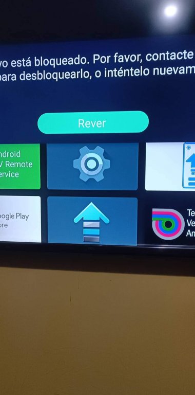

3
Bueno , yo pude instalar otro launcher por defecto mediante adb , puse el atv launcher , ningún problema , pero veo que me pasa lo de a varios , que el deco se conecta a internet y se bloquea luego de 3 minutos , alguien tiene la solucion a eso , o quizas flashear alguna rom ? Ver adjunto 24750

Estimados buenas noches, tengo el problema del deco tv android Bloqueado de Entel pero no entiendo como hacer adb, no me toma el puerto 5555
ayer se me bloqueo uno de los box entl que tengo, hoy use el metodo de el video que publique unos post mas atrás y me funciono bien, pero para eso debes desconectar el internet y reinciar el tvbox para poder llegar a meterle mano

Hola, amigoa hace unos dias me llego un deco wom bloqueado por mora y mo puedo liberarlo a penas se conecta s internet se bloquea no me deja siquiera iniciar secion para usarlo sin internet alguno sabe que puedo hacer
lo mismo que le respondi a Rubeda, prueba con el método de el video que publique, y reinicia el equipo teniendo desconectado el internet, me pasaba lo mismo con el de entel, apenas iniciaba me pedia el ususario y de ahi no pasaba.

Llevo como dos años con decos entel usandolos sin problemas pero ayer los tres que tengo pedian inicio de sesión y no podía hacer nada. Siguiendo sus consejos me funciono de una desinstalar las apps. Me pareció raro porque lo había hecho hace mucho, en fin.
Ahora mi pregunta, alguno ha conseguido instalar Movistar TV? Antes la usaba sin problema pero ahora pide actualizar y no hay actualizaciones disponibles, de uno incluso la desinstale y ahora no aparece para instalar nuevamente.
Parece que fue masivo, tambien me sucedio, el sabado me pedia el login y no dejaba hacer nada. Asi que volvi el Shell y con los codigos pude eliminar el show.
