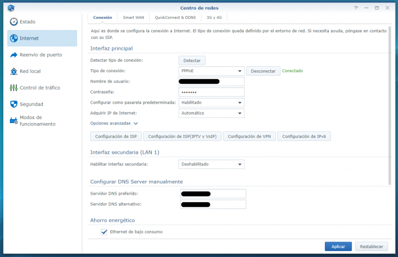

En Passthrough, como te conectas?
Kootei
13 Noviembre 2005
116
PPPoE desde mi router, en la práctica es como un bridge.
Ver adjunto 8322
Finalmente deje los 2 decos (uno con cable ethernet y otro por wifi) conectados a la router de movistar, pero esta sin internet, y mi router neutro dando internet conectado por PPPoE.
Tratare de probar de nuevo el modo Passthrough, para ver si puedo bajar la wifi del router movistar y dejar todo por el router neutro.
