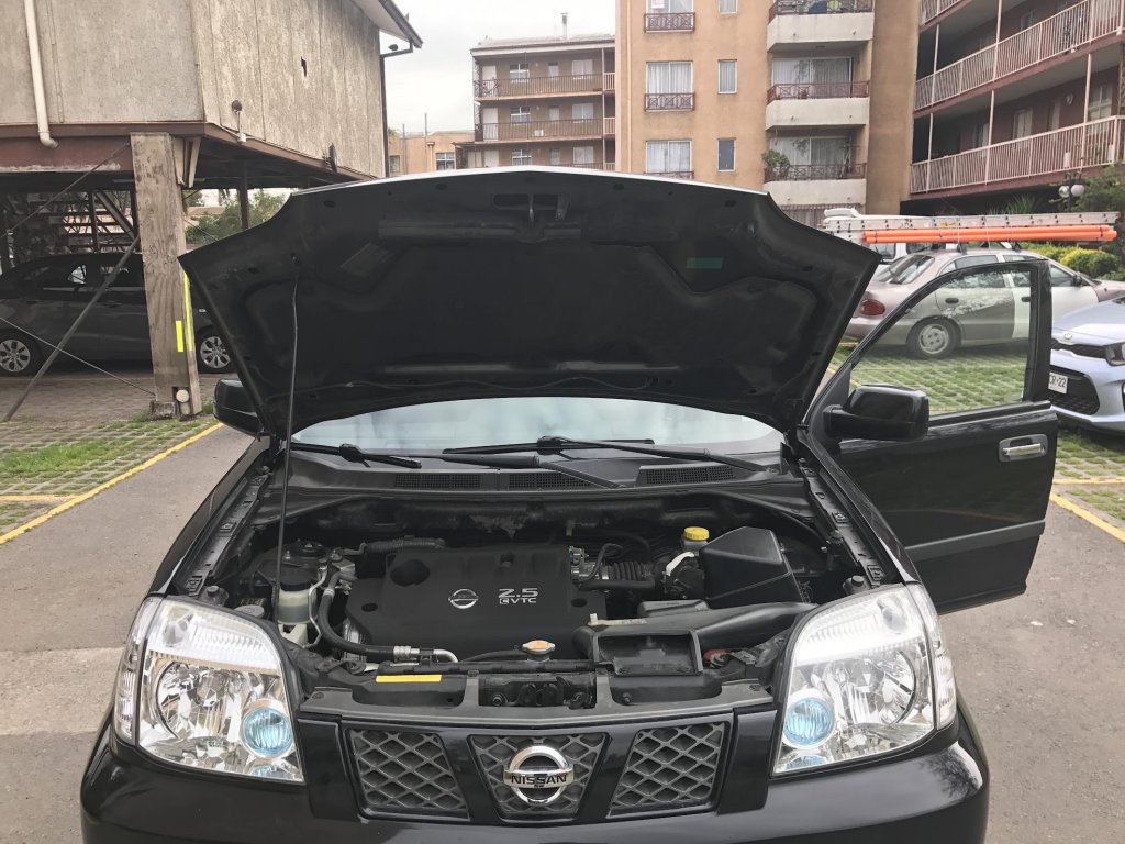

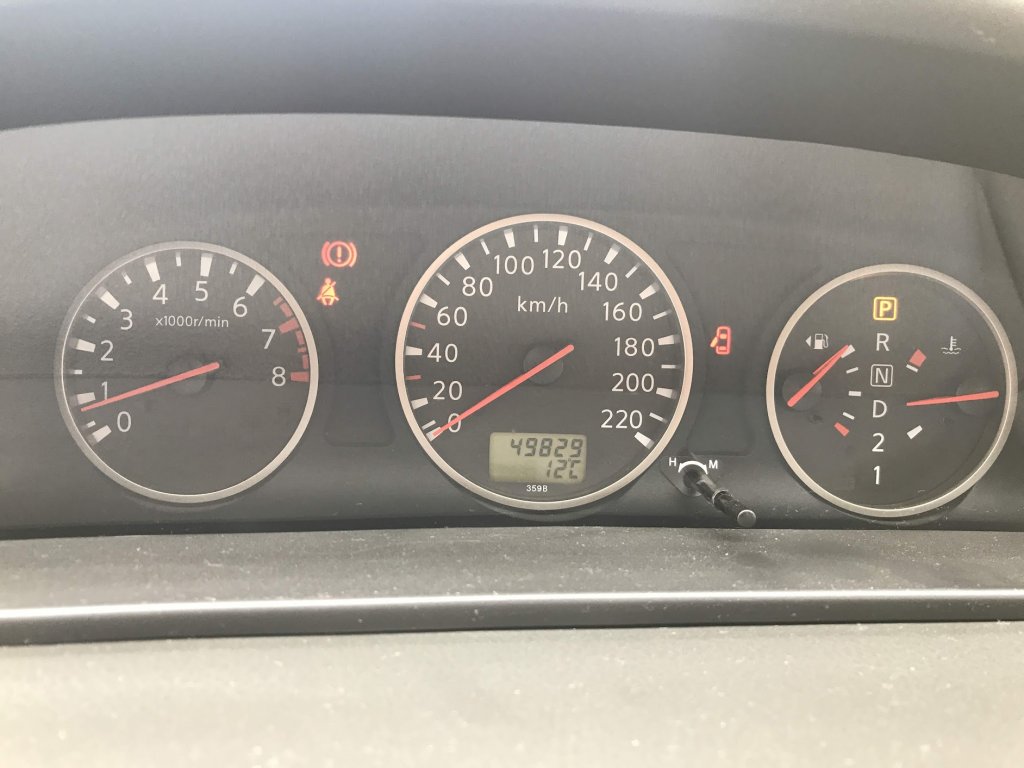

Yo tuve 5 años una xtrail automática 2011 y era un cañón.
La tenía de lujo, le cambiaba el aceite a los 7000 kilometros y a los 70 mil la llevé a alnaval para cambio de ATF y filtro de la caja AT. Cambié todos los fluidos, diferencial, coolant, todo. Se sintió al tiro el cambió, me pegué un pique stgo-talcahuano y me rindió casi 12.1km/litro a 115-120. Una vez me pegué un pique de urgencia: 710 kilómetros de un pato, sin paradas; ni se arrugó.
Respondiendo a tu pregunta: jamás me consumió aceite.
La extraño, era exquisita.
El cabro que me la compró se llevó tremendo maquinón y muy bien mantenido.
