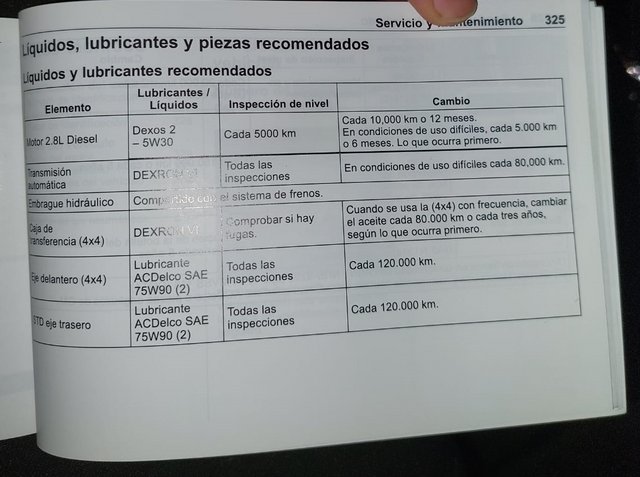

manual chevrolet 2019 para diesel con dpf
condiciones dificiles

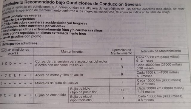

suzuki japones 2013 y 2018
En la chevrolet te doy la razon, supongo que es porque es diesel y requieren mas mantenimiento, pero tambien asumo que condiciones dificiles se refiere mas que nada a offroading, ya que ese tipo de vehiculos se usa bastante para eso, lo de trafico pesado es muy nebuloso, pero tienes razon, punto para ti en diesel.
No encontre lo de los 5000 km en el suzuki, ahi dice 7500, o 4500 millas (cercano a los 5000, supongo que la confusion viene de ahi tal como pense), Y fijate, no hay mension a trafico pesado en el suzuki, punto para mi en el bencinero :zippyte

Ahora te pregunto, sabes porque no hay mension a trafico pesado en el suzuki? Sabes porque menciona lo de los viajes cortos?

No encontre lo de los 5000 km en el suzuki, ahi dice 7500, o 4500 millas (cercano a los 5000, supongo que la confucion viene de ahi tal como pense), Y fijate, no hay mension a trafico severo en el suzuki, punto para mi en el bencinero :zippyte
al final me da lo mismo lo de los puntos, kilometro más kilómetros menos la cosa es simple, las fabricas dicen tiempo o kilometraje, que es lo que varios pusimos, ahí dice cuales son, ciudades son tramos cortos, suzuki dice tramos cortos repetidos, no alcanzó a salir en la foto y la regla es la misma sea diesel o bencinero, vehículos 2019 aun siguen con esa pauta, incluso un 2023, pero bueno parece que sabes más que los ingenieros, seguiré cambiando el aceite por tiempo o kilometraje de uso ciudad cada 5 mil km( a veces con suerte 3 mil al año)
