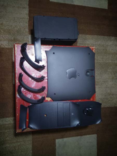

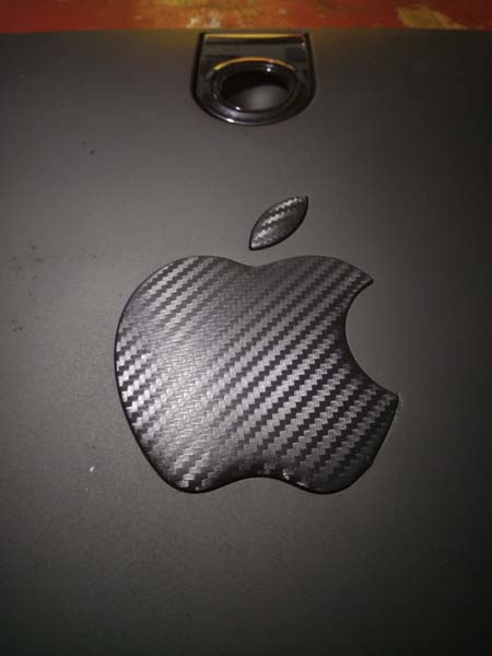

Y bueno, en algun momento del 2018 estuve bien perdido, queria buscar un look propio para el g4, hay hartas referencias y me maree un poco.
Una cosa era clara, el gabo, tenia que ser negro...
Y bueno en eso me deje llevar y aplique marson negro mate (clásico), pero aun no tenia ideas para completar el resto...
terminaciones...
Y de pronto me viene el atacazo artistico...
Eso si, me tope con un problemilla, el cooler de CPU, estaba fijo en watercooling (tipo Thermaltake AIO etc.) pero el peso en el socket y placa me hacen dudar de la estabilidad de la placa, asi que ahora me encuentro fijando los tornillos de la placa con el fiel amigo poxipol
les dejo un preview de como quedo el pintado general...
Gracias por leer ;)
