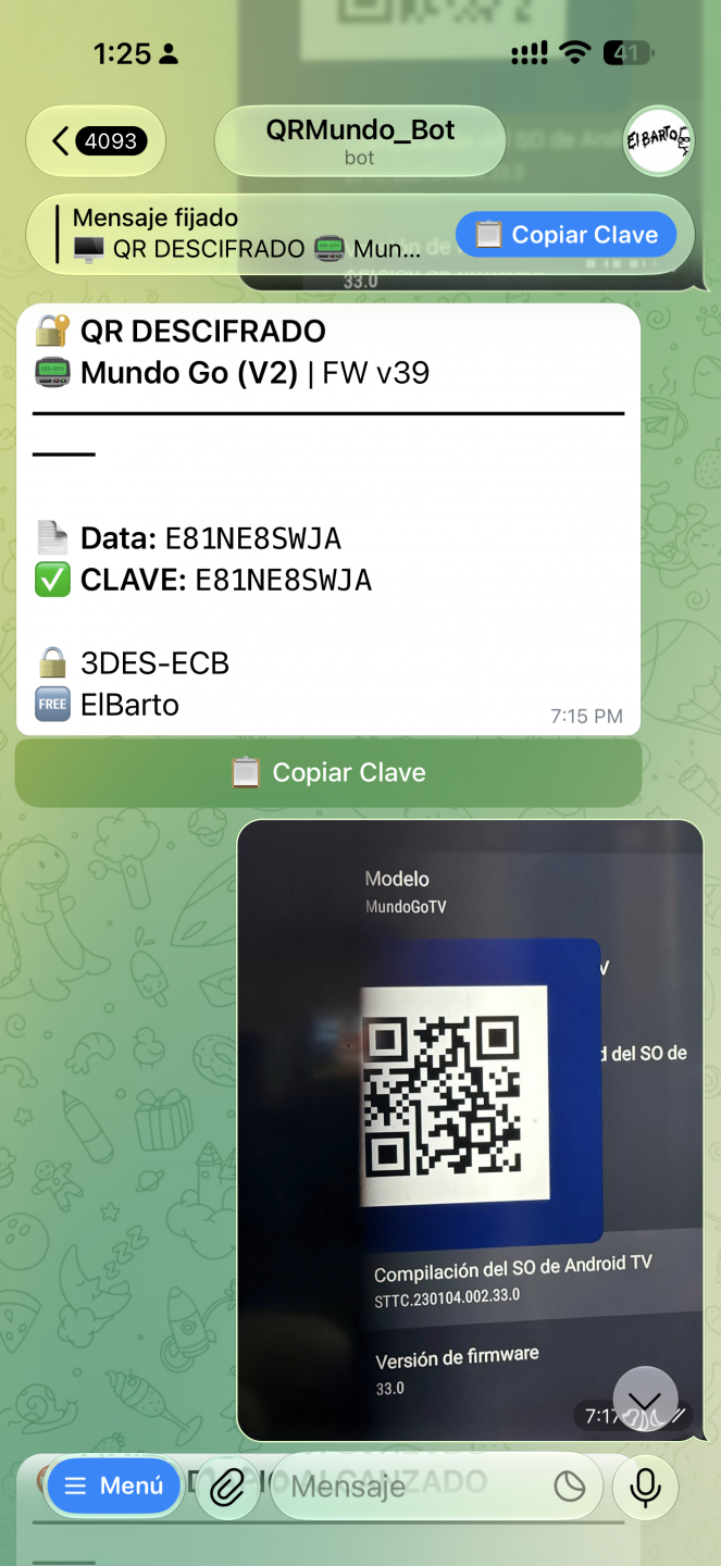

Hola alguien sabe como activar modo desarrollador en mundo go 2da Generación con firnware 40.0

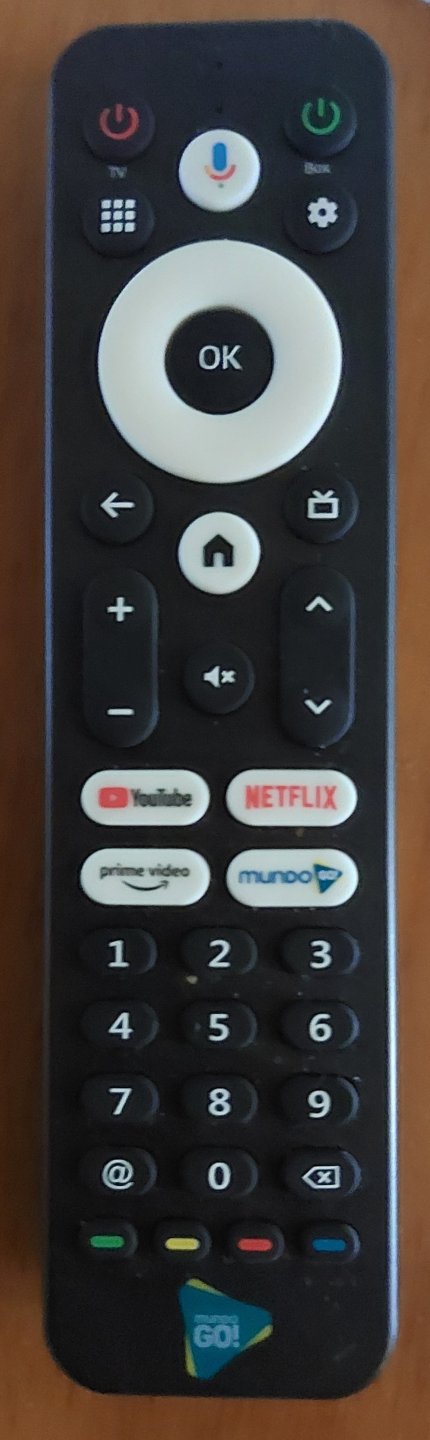

Hola alguien sabe como se vincula este control al televisor ?

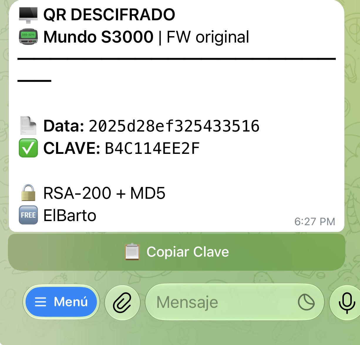

GRACIAS GENTEEEE, gracias a los que pasaron ese link para escanear el codigo QR, son unos cracks ajaj yta pude habilitar las opciones de desarrollador del deco en especial a DonWolfoz por pasar el bot (que creo que el bot es de el) asiq ue gracias por darte la paja de hacer todo eso y compartir con la comunidad compa, sos un crack, lo que si tengo la duda de pq en la web me aparece como que mi deco fuera modelo S3000 cuando en realidad es el modelo S2000, fuera de esa duda, de vdd muchas gracias bro
Holaaaaa , gracias a un link de más arriba pude acceder a modo desarrollador . Pero donde activo las fuentes externas 😢 no me aparece no una opción & cuando quiero instalar algo tampoco me redirige a alguna configuración para poder activarlas .. ayuuuuda porfaaaaas

Holaaaa buenas tengo una duda ...gracias a ustedes pude acceder a modo desarrollador .pero no me aparece no una opción para activar fuentes externas 😢 que se hace ? Ayuda por favor

algun video de como se instala o solo hay que instalar la apk y nada mas :ohno
Segun el bot de telegram:
📦 DOWNGRADE — Ajustes V39
📌 Instrucciones:
1\. Descomprimí el ZIP
2\. Copiá la carpeta apkupgrade/ al pendrive
3\. Insertá el pendrive en el deco y esperá
4\. El deco detectará la actualización automáticamente
🆓 ElBarto
