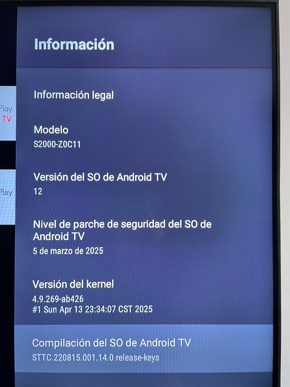

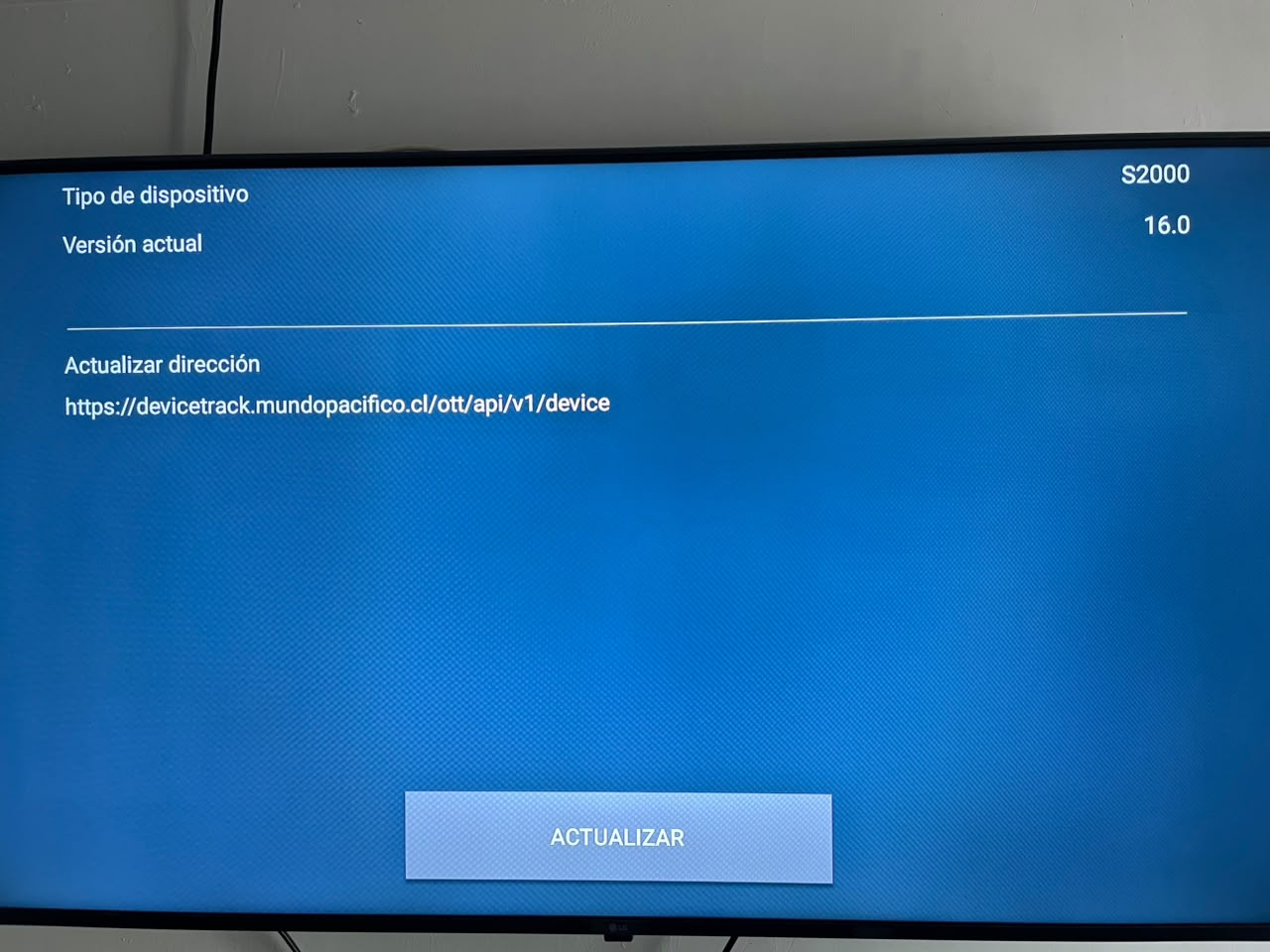

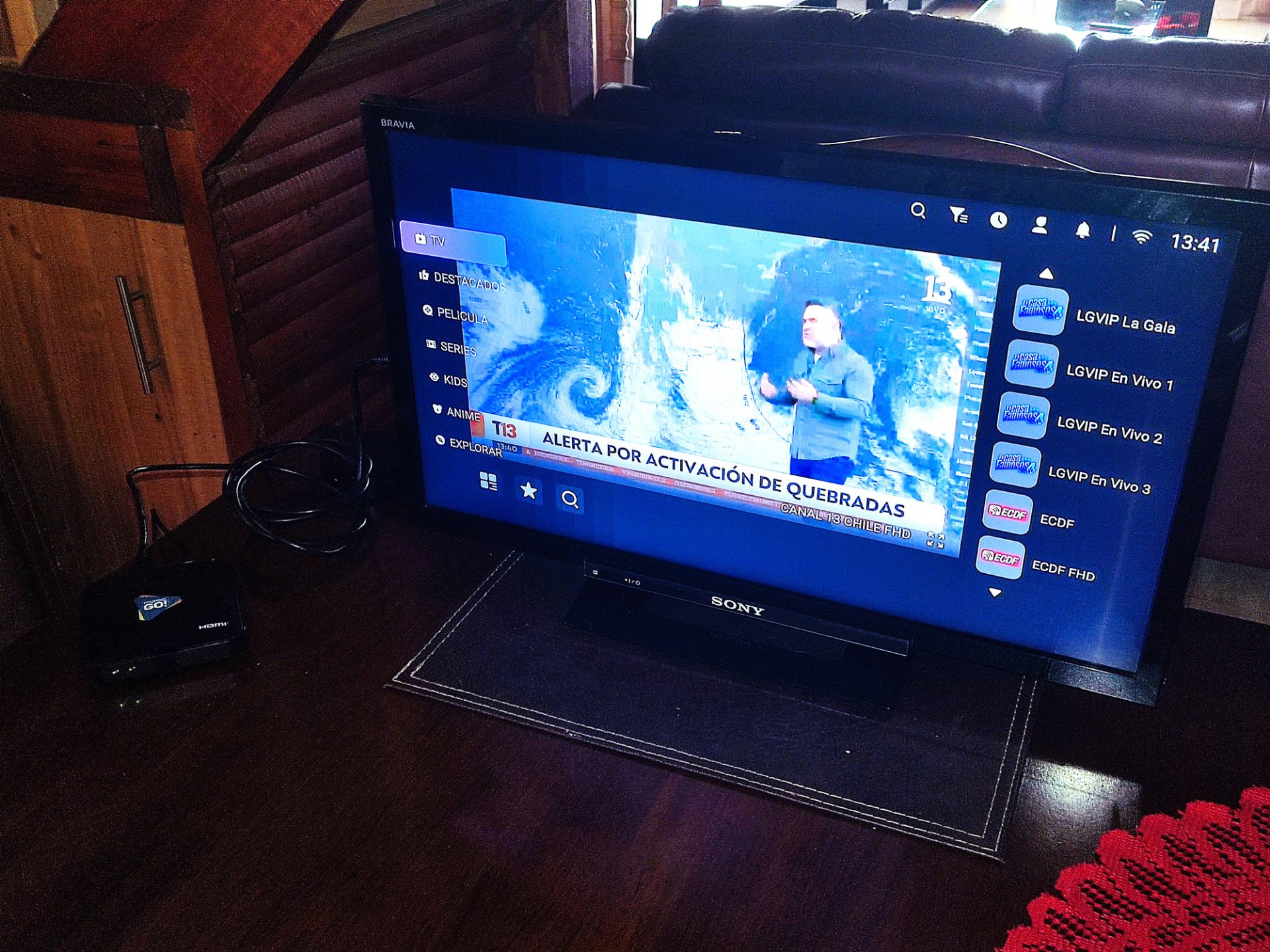

Buenasss, tengo una cajita de estas (s2000) con las especificaciones que dejaré en las imagenes, queria intentar meter mano por adb para bloquear las apps de mundo y asi dejarla funcionando, pero me encontré con el QR del developer mode y buscando en la net fue que llegué aca XD, la cajita la tengo desconectada de internet para que no se actualice mas y quera ver si le sirve a alguien como para pasarle el SO del deco, de ser asi que me diga como se hace pq hace años que no me meto en weas de android, con cuea desbloqueaba bootloaders antes para rootear celulares. Tambien cabe destacar que puedo instalar apps de terceros, ya que hace unos min intente instalar Xuper (magis) mediante el gestor de archivos y si me dejó. Si aun sirve de algo esta caja con estas especificaciones, que me avise para ver que se puede hacer. y asi aportar con algo que nos sirva a todos de alguna vez por todas

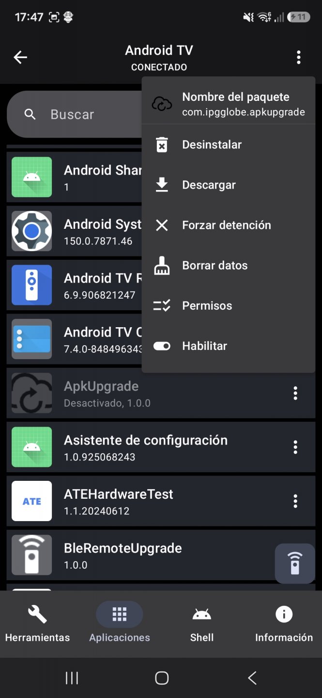

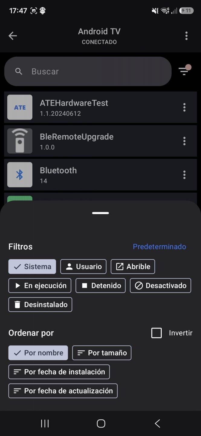

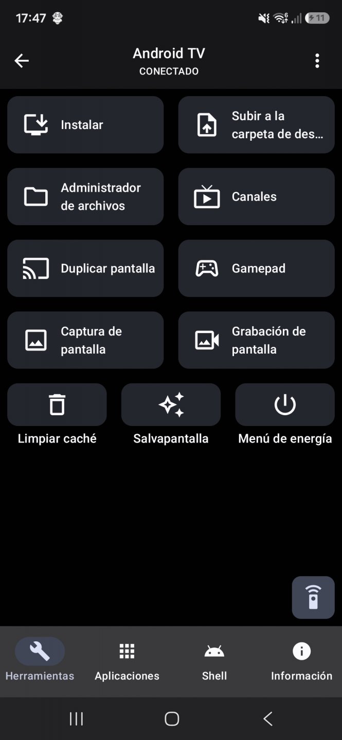

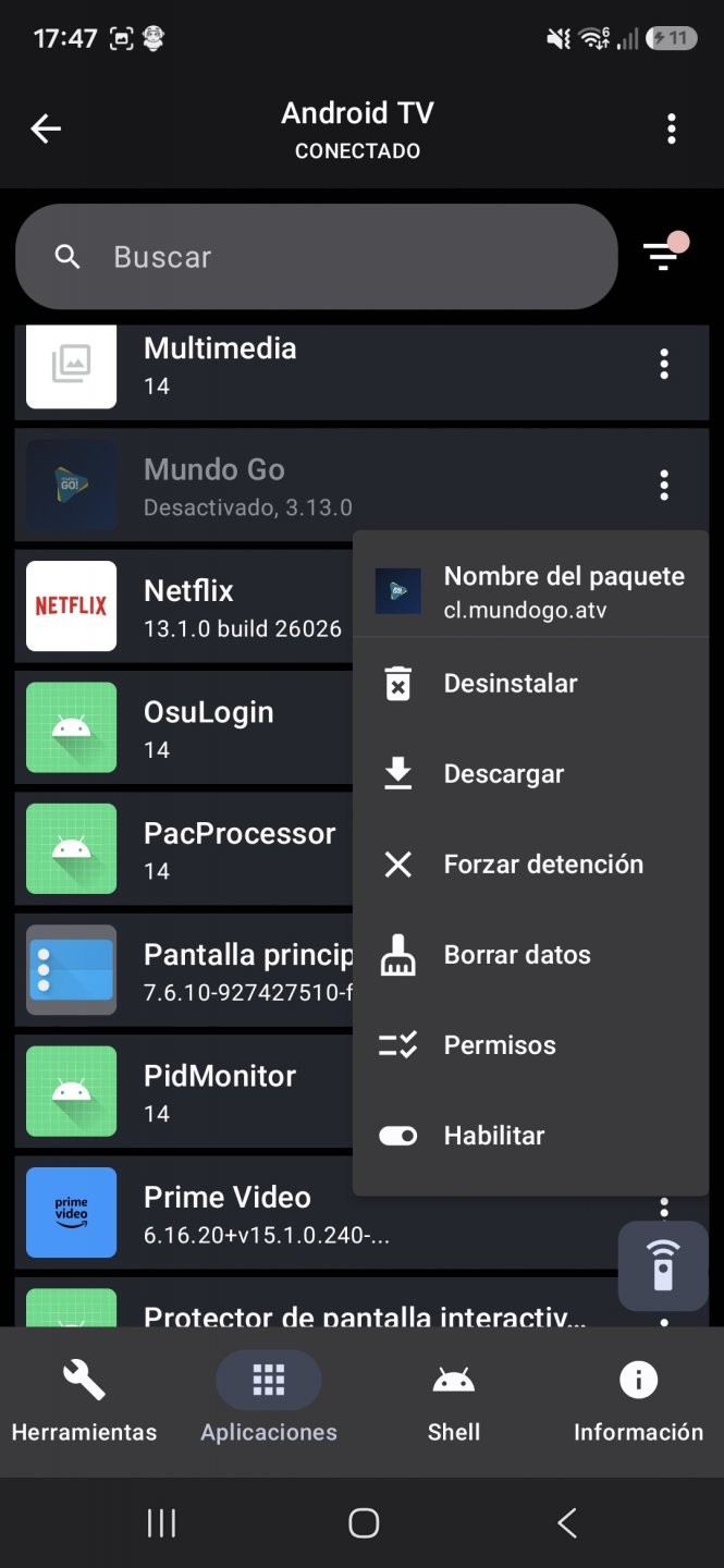

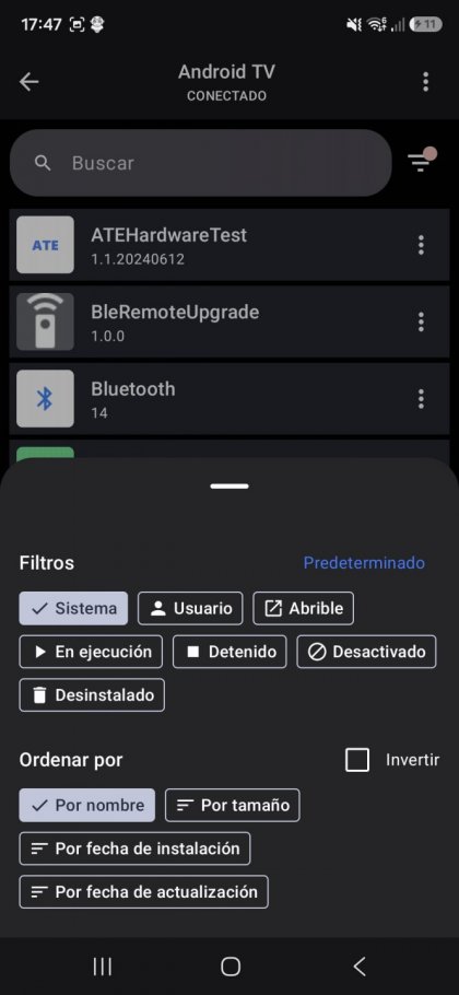

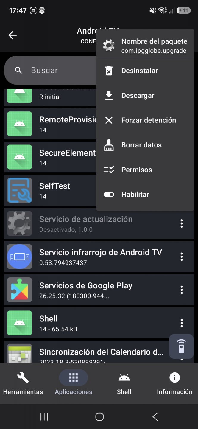

Ok comunidad muy buenos días, tardes y noches. Les voy a compartir el método de desbloqueo que hize en un tv box de mundo modelo s3001. Ojo no lo he hecho en el s2000 por un tema de que no cuento con uno de esos en mis manos
1: primero deberán habilitar el modo de desarrollador y para eso pide un código de x dígitos el cual hasta hace poco no se sabía cual era. Pues gracias a algunas personas de este foro pues lo liberaron y funciona en el firmware 30, 39, 35 y otros que pueden ir comentando si en otros funciona. El código es: 9996662a
Luego se abilitara el modo desarrollador.
2: Luego de eso deberán ir a habilitar la depuración inalambrica, y en nuestro Android ir a descargar la app atvTools desde la Google play store. Luego conectarnos al Deco mediante vía ADB y ahí después de ingresar ir al apartado de apps. En el filtrar las aplicaciones por sistema. Y en esa opción buscar las siguientes apps: Servicio de actualización y apkUpgrade. Y con eso desactivan las actualizaciones automáticas.
Ya uds verán que instalan pero no deberían tener problemas para instalar el famoso xupertv
Cualquier duda déjenmelas abajo
PD: tengo está app en premium y no cuesta tanto es barato. Pero si quieren una apk modificada deberán buscarlas uds. Les advierto que no he pillado una sin virus
