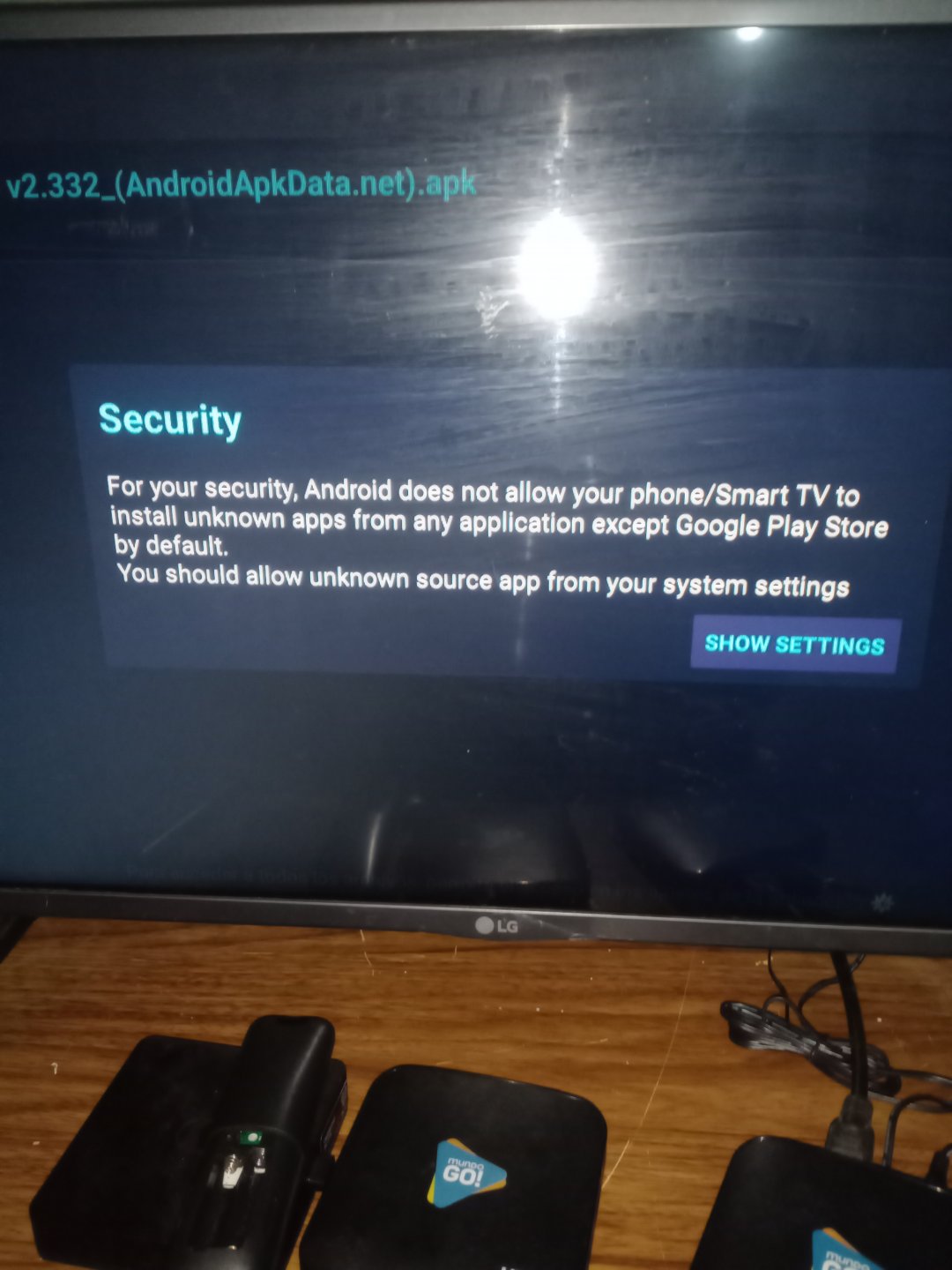

Tengo un problema intento instalar netguard pero no puedo meterme a los permisos está capado en el mundo creo que hay una manera pero no me acuerdo cuál era

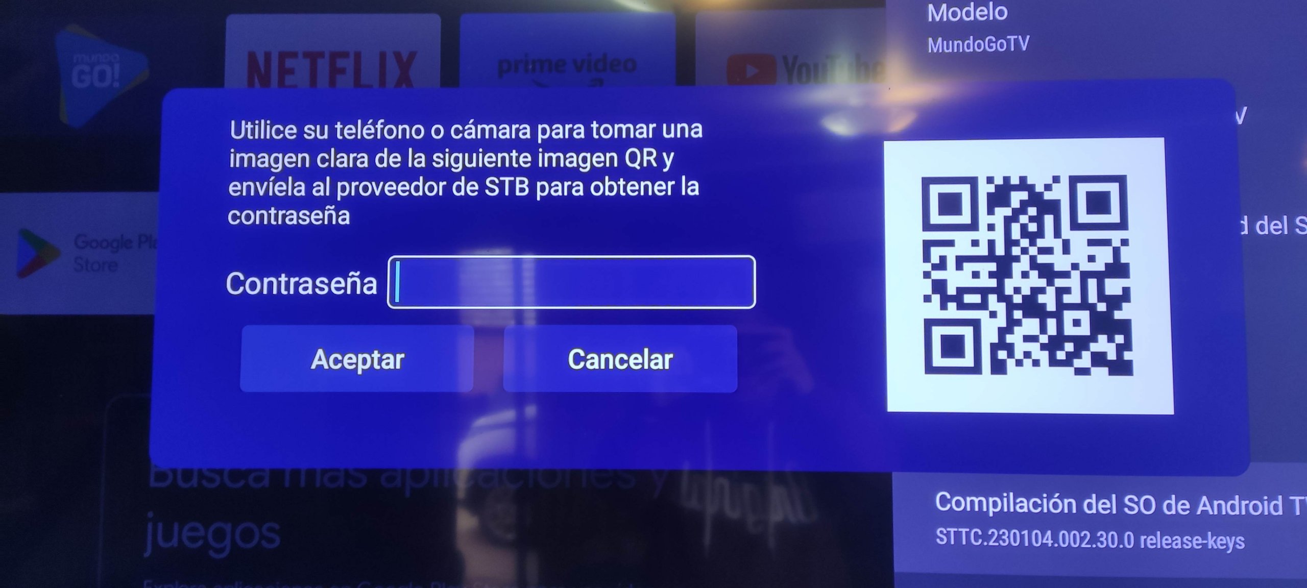

Hola Ese código se debe poner en la compilación del so? Si es así no funciona. Tengo el s2000
Si. Funciona asi. Tambien lo probé para el s2000 y efectivamente. No funciona en esos decos.
Funciona para el s3001 (el que tiene Netflix, Dolby Audio en la parte de arriba, y el que no se pueden instalar apps). Al instalar la clave, puedes meter codigo via ADB, desactiva las advertencias y puedes instalar apps externas.

Dejo el código desarrollador de mundo para instalar lo que estimen conveniente 9996662a y activar depuración usb.. Lo use en firmware 39, no sale cartel del de mundo y deja instalar apk desconocidos ojalá les sirva
Se agradece la contraseña, efectivamente es solo para el modelo S3001
Pero para el S2000 no funciona:
Tendrás la contraseña para el modelo S2000 ?
o la forma de conseguirlo via token u otra ?
