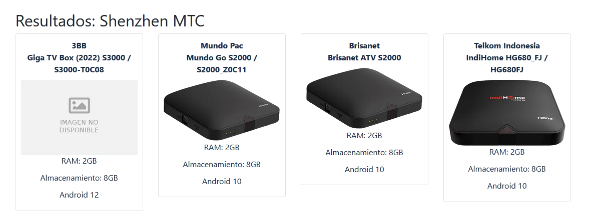

Si alguien mas quiere cacharrear, el modelo IGUAL al S2000 es el indihome HG680-FJ. Abrí la caja y dentro tiene una WiFi/BT "Mediatek MT7661LSN" que coincide con este STB, asi que esto confirma que son iguales. Hay 1 modelo más en Brazil pero de ese no puede pillar nada. El fabricante es Shenzhen MTC:
-----edit2-----
Cerca. Aqui pillé el video para el short pin y que entre en emergency mode. A cruzar los dedos. Aparte, confirmo x3 que es la MISMA caja.
