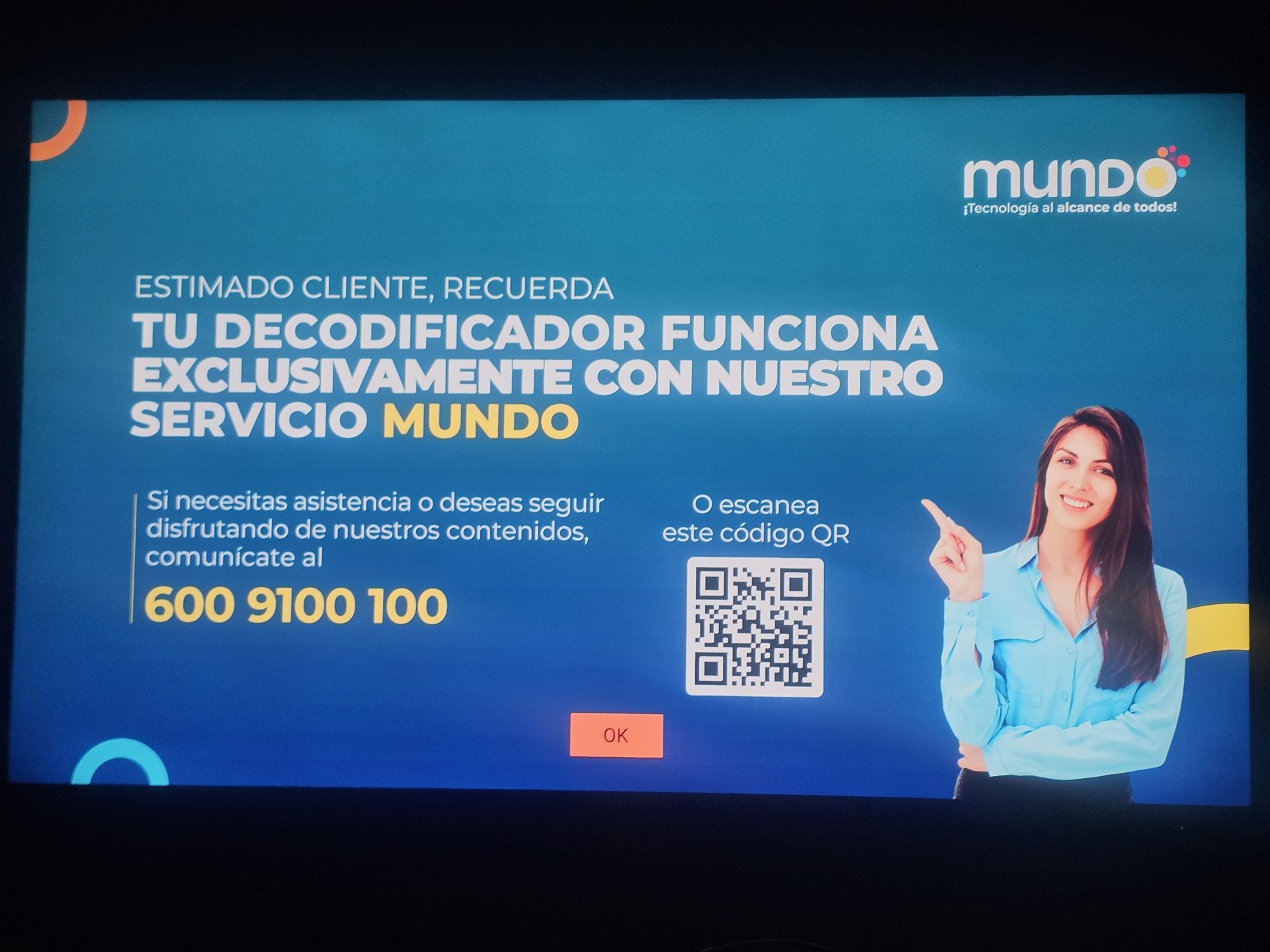

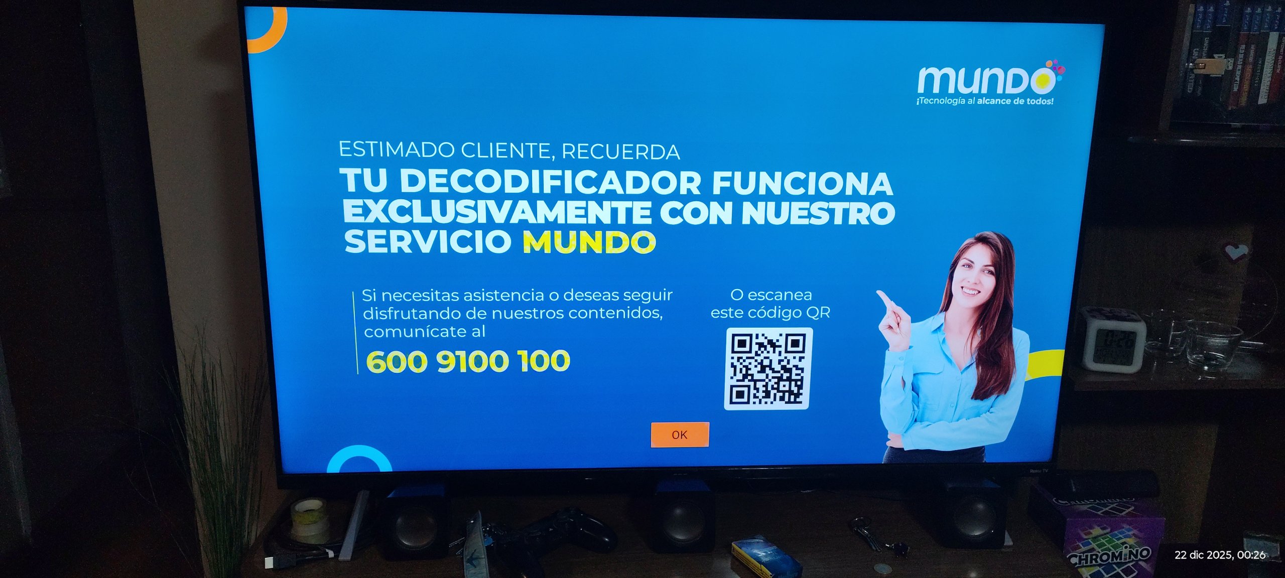

Llevo ocupando el deco con la app de mundo desactivada sin problemas, durante el día de ayer funcionó sin problema y ahora empezó a salir este mensaje

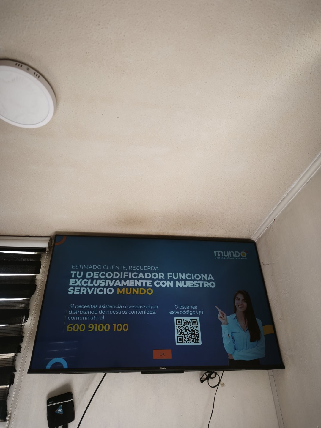

Me paso lo mismo con el deco s2000 de mundo, al parece sacaron una actualizacion o parche :confused
kyra
7 Julio 2024
17

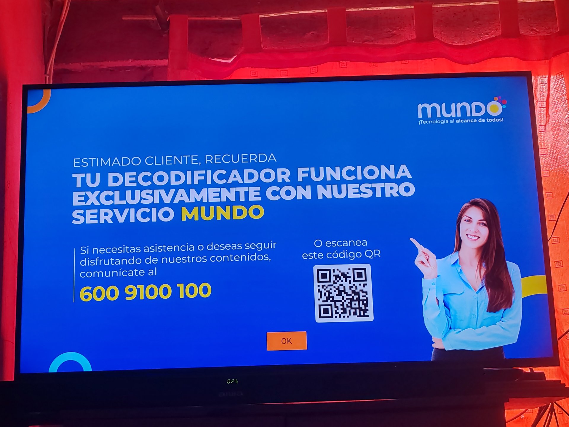

me paso lo mismo en los 3 decos 🤦🏻‍♂️ alguien tiene alguna solución???

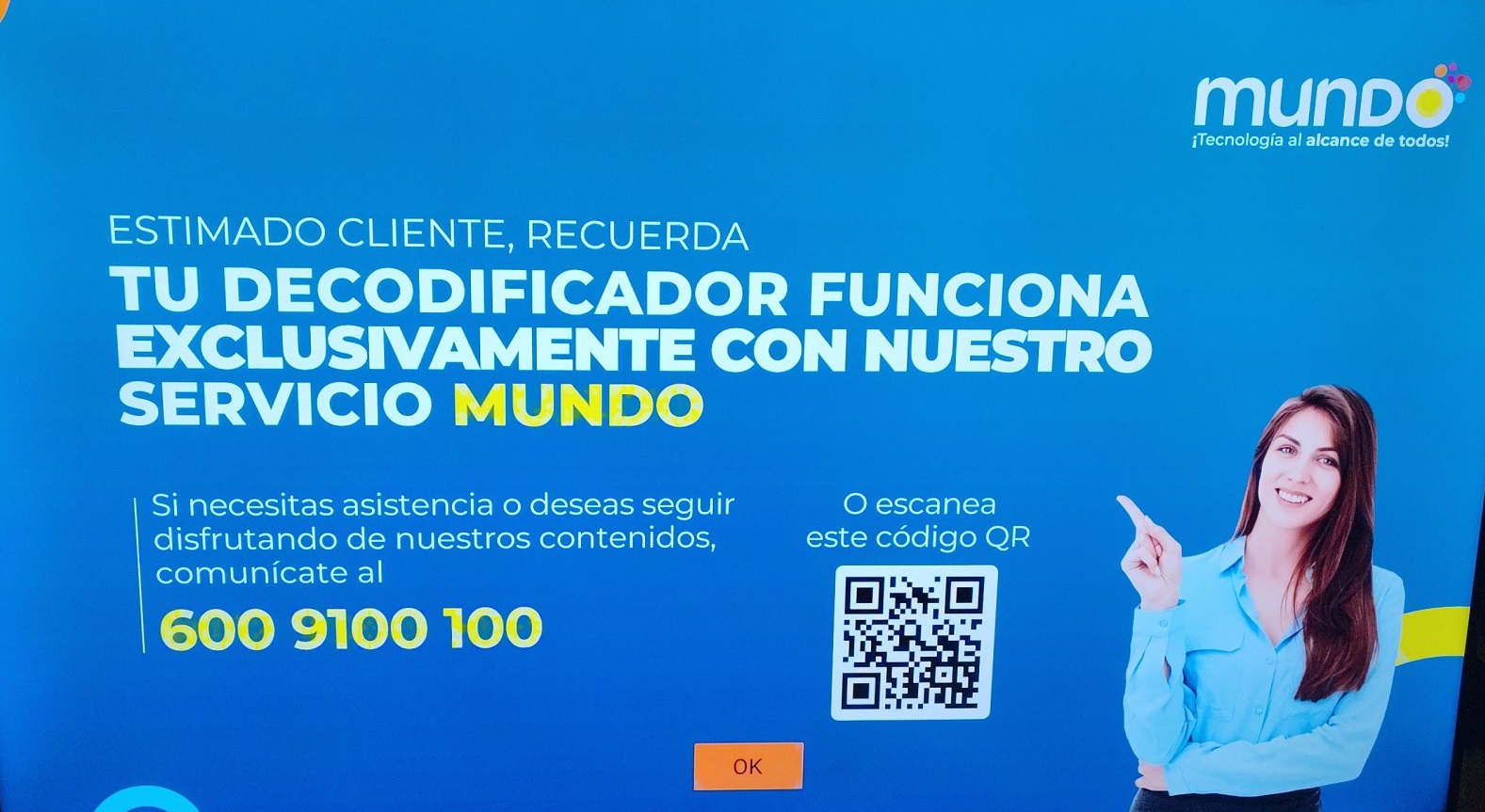

Nos avisaron que los decos funcionarían con la red de mundo , no se podrá utilizar otra de otro operador
