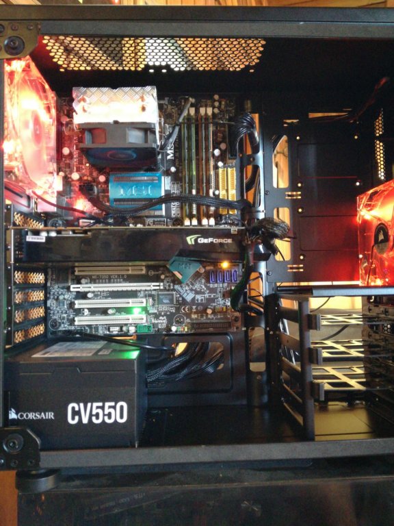

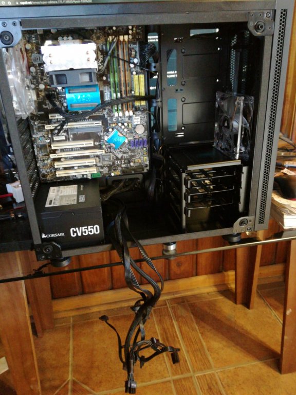

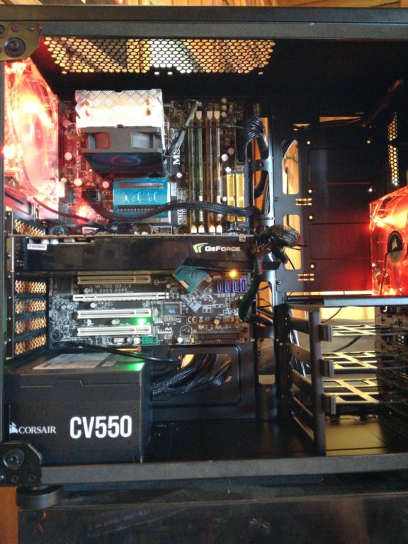

Buenas tardes estimados.
Recolectando y tambien reciclando estoy ad portas de armar un tarro 775 con una placa MSI P6N SLI Planitum y una GTX 260.
El setup va con los 8 GB de ram DDR2 que permite la placa. Queria poner un Xeon 771, pero si bien no tengo la certeza, pero por lo investigado la placa no aguanta un Xeon a diferencia de placas mas "rascas" (Foxconn), pero estas ultimas solo soportan hasta 4 GB de ram, asi que la MSI P6N se queda.
Por otro lado la GTX 260 es una perra bastarda que fue un monstruo en su epoca, pero lamentablemente soporta hasta Directx 10, aunque dicen que hay un chanchullo para correr Directx 11 en 10, alguien sabe si eso es realmente factible? Lei algo, pero hasta que no tenga armada la cafetera no lo sabre.
Bueno, ya que la mobo no soporta Xeon decidi por ponerle un C2Q Q8400 por sobre un C2D E8500 que tengo, las razones son logicas segun yo, preferi 4 nucleos a 2.66 que 2 a 3.1... Alguna opinion sobre lo anterior? De cooler lleva un Deep Cool de 4 heat pipes.
Al final va todo montado en un pack de gabo Corsair Spec 05 con fuente CV 550 80+ (salio todo 60 lucas en una promo de Falabela, mas caro que el setup jajaja)
En verdad no tengo mayores espectativas con el rendimiento mas que pegar unos cañonazos en World Of Warships cuando vienen amigos, y por que no un CS GO, todo va a depender del tema del Directx... Mi interes es tenerlo como chucheria en un rincon de la casa y sea util en alguna medida.

Gracias por el espacio, no tengo con quien cresta compartir estas cosas jajaja no tengo amigos tarreros, mi area es otra.
Escucho opiniones, comentarios y tambien chuchadas.

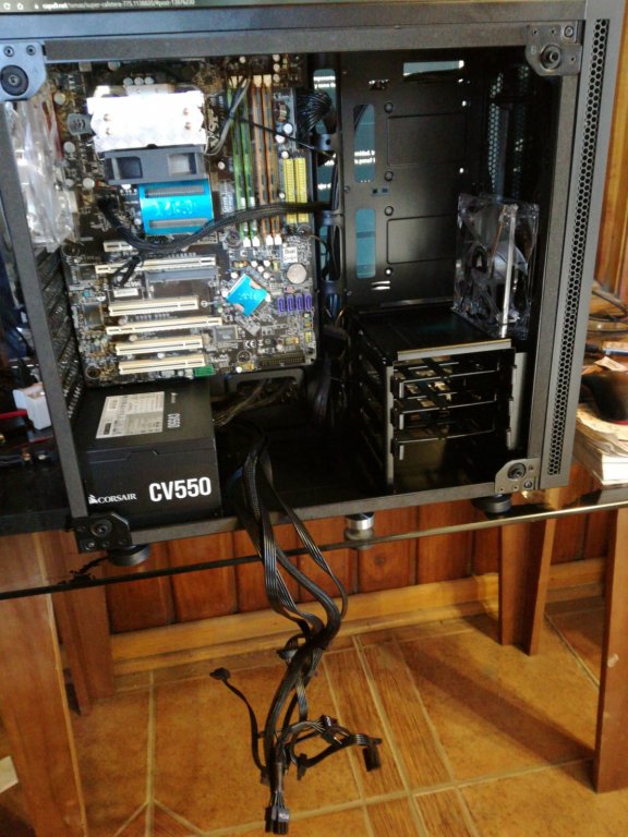

El cable de alimentación de la placa, no es posible pasarlo por detras de la placa y luego desde arriba?, para que no quede cruzado?.
Noooooo, no se puede, no hay hoyo por arriba y su hubiera no da el largo del cable, mi TOC no da mas con esa wuea atravesada ahi!! Pero bueno.
Oye, que sabes sobre la velocidad del adaptador M.2 del PCIe?? Vale la pena por sobre la SATA 2?
En el PCI chico (corto) quiero poner un adaptador USB 3.0, ya que el gabo tiene un solo enchufe y es para 3.0 y me estaria qudando sin puertos en la parte frontal (la placa no tiene 3.0).
En el PCIe x16 que sobra como bien dices seria buena idea poner el adaptador M.2 siempre y cuando valga la pena.
Solo me quedan slot de PCI normal y no he pillado wifi/bt para ese puerto, solo para el puerto corto donde quiero poner el USB 3.0

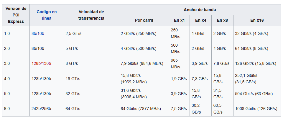

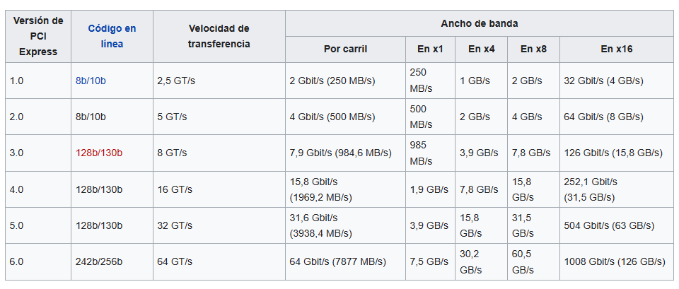

Respecto a las velocidades: No vale la pena. Después de una breve lectura, puedo concluir con lo siguiente:
1ro) Esa placa trae PCI-express de 1ra generación, tanto en sus puertos de 8 y 16x (Misma tecnología para el 1x).
2do) El segundo antecedente, es que los adaptadores para SSD (nvme) los adaptadores son para PCI express 1x, es decir, no dan para una tasa de transferencia mayo, y las variantes de 16x (Como la referencia que dejé) es para que se ocupe la totalidad del puerto de manera física, mas no tecnológica, por lo tanto la tasa de transferencia se mantiene.
Tomando en cuenta lo anterior, el adaptador solo te brindara velocidades de transferencia de datos de 250 mb/s, mientras que el puerto SATAII es de 300 mb/s. La placa debiese tener PCI Express de generación 2.0 o superior, para que valga la pena el adaptador.
De igual manera, si tienes una unidad NVME botada por ahí, sale más barato comprar el adaptador, en lugar de un disco SSD.

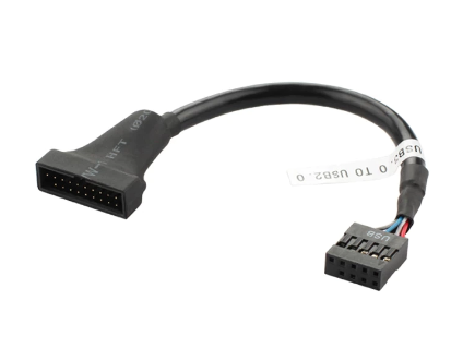

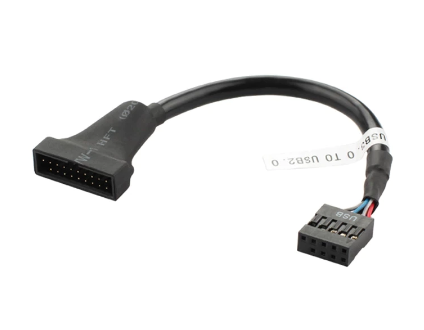

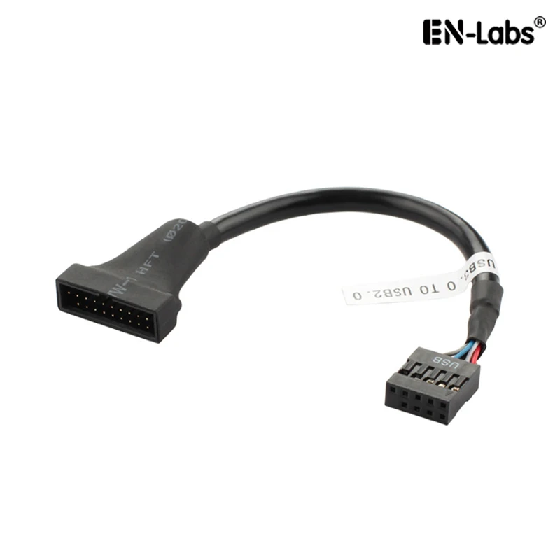

Respecto a los USB frontales, yo me traje este adaptador, y funciona con las claras limitantes tecnológicas de transmisión eléctrica y de datos.
Permite conectar los puertos 3.0 frontales a las placas que solo tienen USB 2.0, con ese adaptador liberas al PCI EXPRESS 1X para colocarle Wifi-BT.
Ver adjunto 28032
Ver adjunto 28033
Ver adjunto 28034

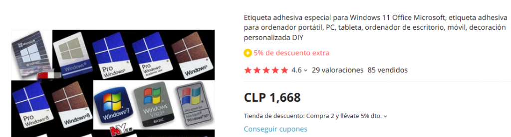

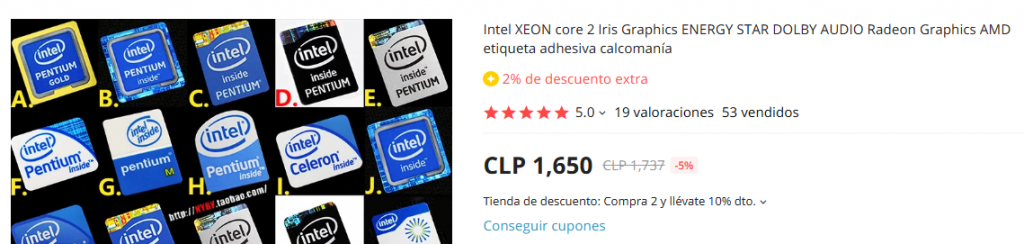

A mi me falta ese para mi 2 Quad, lo tengo con un HDD de 160Gb SATA, pero veré si le chanto un SSD barato de 120Gb.
Ando en la busqueda de su Sticker correspondiente para el pc, y de un OS algo moderno.
El 2 Quad lo tengo con un OCZ Vendetta que regalaron acá en el foro. Consume un kilo de luz, pero se me es dificil deshacerme de él.
¿Que OS recomiendan para un equipo así?
Windows 7 está muy desfasado.
Ver adjunto 28032
Enviado desde mi SM-G990E mediante Tapatalk

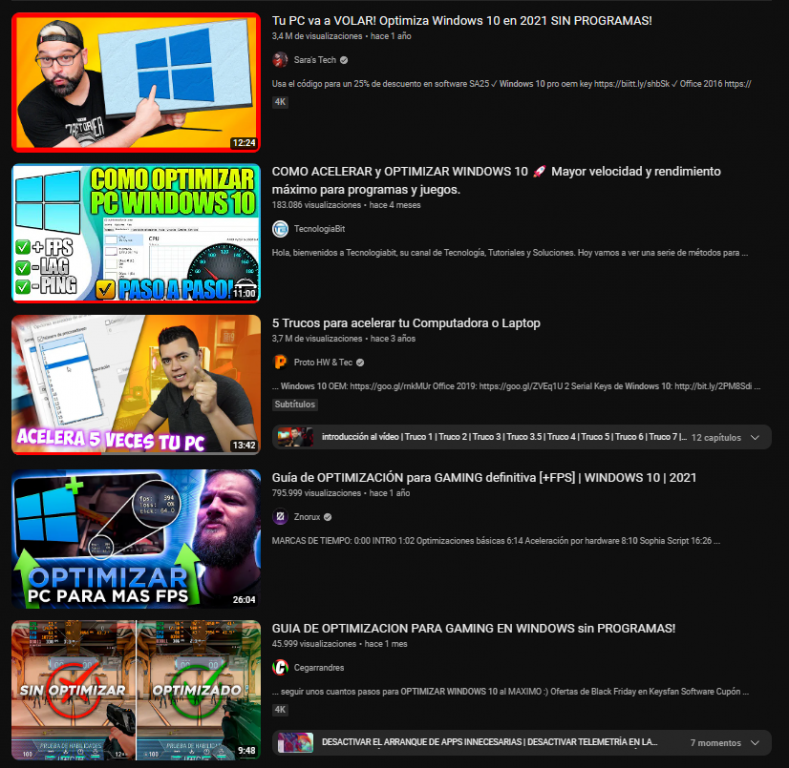

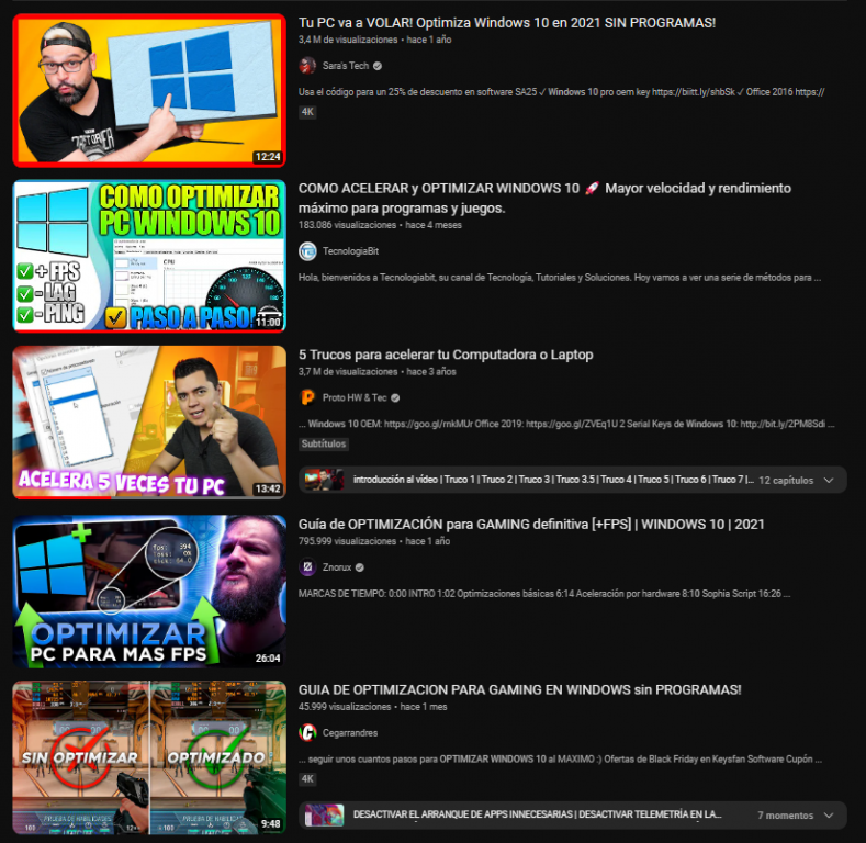

Con 4 cores: yo usaria Windows 10, pero reducido en consumo, nada de esos sistemas modificados que andan por ahi, si no que le aplico todas las guías, hacks y tutoriales para bajar el consumo de recursos:
Respecto al Sticker: Yo me traje unos de Ryzen 5 Pro desde Aliexpress:
Con estos 2 se veria mortal:
Ver adjunto 28037
Ver adjunto 28038
Ver adjunto 28039Ver adjunto 28040
