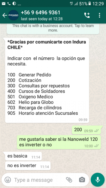

Llamé a indura y me dijeron que no es inverter la nanoweld
    213,8 KB · Visitas: 512

En el mismo sitio de Indura y en la ficha tecnica sale que es inversora.
Sí caché, que raro, supongo que el loco que me contestó no cachaba mucho.
