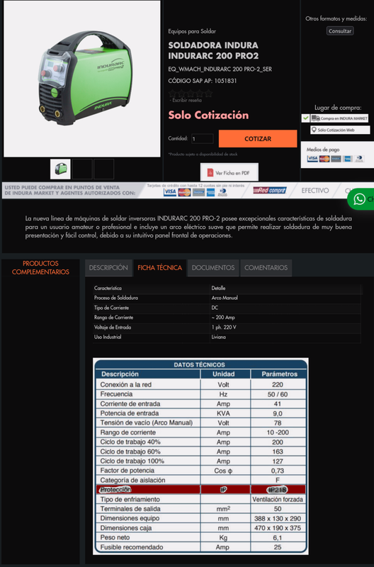

Estimados, al final seguí sus recomendaciones y me fuí por una krafter de 200A
Pero no hallo còmo conectarla a la red eléctrica porque las clavijas del enchufe son muy gruesas. Dónde la compré me dicen que la soldadora es monofásica y por ende necesito un adaptador monofásico... pero buscando en google salen adaptadores de trifásico a monofásico, no cacho exactamente cuál comprar. Si alguno sabe se lo agradeceré.
1.933
es otro adaptador parecido a ese redondo pero con los orificios un poco mas grandes y algo mas abiertos, algunas lavadoras europeas también lo usan, se llama schuko.
