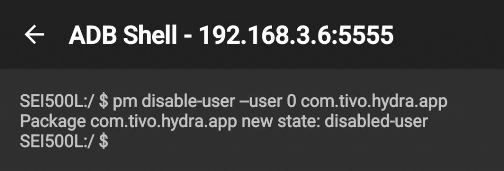

Me pasa lo mismo, intento eliminar el launcher completo pero sale esa imagen
El comando [pm disable-user --user 0 com.tivo.hydra.app] funciona y lo deshabilita, inclusive lo reinicie y aparecía el flaucher. Hasta ahí, dije "xux4, la raj4"... pero el launcher empezó con dramas y no me permitía cambiar entre apps, el botón volver atrás no se ejecutaba y la única manera era usando el exit o el de cajón de apps y presionandolo si o si llamas al launcher de vtr...

También volví a probar con file Explorer y como señale anteriormente es imposible desintalar. Dejo un par de capturas.
Y eso es parte de lo que he probado... si existe alguna otra recomendación, se las agradecería
Me pasa lo mismo, como lo solucionaste?
