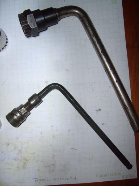

esteevi
14 Agosto 2019
525

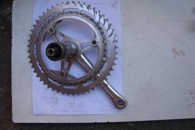

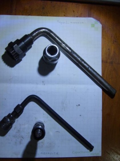

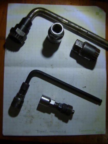

Vengo con la consulta mecánica de la semana xD cuál es la herramienta para los motores eje cuadrado? En la Upland 200 del pololi se pasa soltando el eje motor y ya estamos como aburridos de llevarla al taller solo para que aprieten eso jaja.

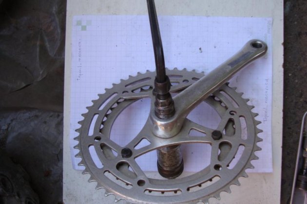

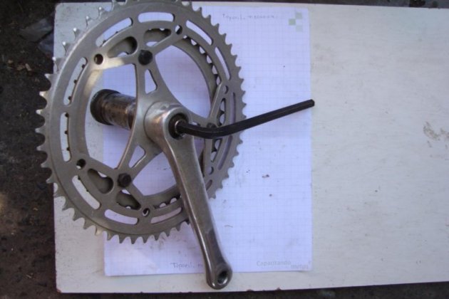

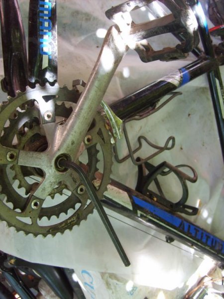

Me las daré de necromancer y reviviré este thread zombie porque es el que mas se ajusta a mi duda xD

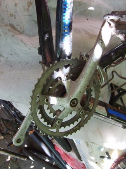

Hace mucho mucho tiempo se nos rodó el hilo de la biela derecha de mi bicicleta (mala extracción) y de ahi nunca más pude sacar el volante. Ahora quiero mandar a pintar el cuadro por lo que ya no lo puedo postergar. Algún tips o maña de como podría hacerlo para sacarlo?
19 Abril 2021
721
sin martillazos lo veo dificil :(
8.983
¿lo van a meter al horno que molesta para pintar?
Por acá recuerdo que me sacaron una biela rodada haciendole un corte en diagonal con una sierra, lo daba por muerto igual, despues de wn/cagao lo volví a colocar en una bici comprapanera y ahí está, insacable de nuevo, claro que nunca lo he forzado cerro arriba pedaleando a ritmo de jardinero, pero para darme algo de paz mental después le puse soldadura líquida al corte.
8.983
Hay otra opcion que debiera funcionar , el problema sera cuanto tiempo esperar . Los volantes se sueltan cuando estan mal apretados en un 99% . Entonces sabiendo que solo el 1 % de los volantes no se soltarian , de pedalear asi : Quitar el perno de apriete del volante y andar , andar ,.................................., andar hasta que se se suelte el volante del motor .
me había olvidado de esa, al volante que tuve que meterle sierra, me recorrí todo el Parque Metropolitano y no se soltó.

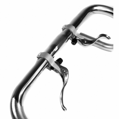

Como ya he mencionado en otros hilos, estoy reconvirtiendo mi gravel de OMB en una bici urbana, entonces estoy pasando de manillar de ruta a manillar plano. En mi interés por economizar y reutilizar lo más que pueda de esta bici pregunto yo... los frenos crosstop se pueden usar como manilla de freno solas?? xd
Las manillas son Tektro RL720 y las usaría con los mismos calipers de tiro corto que tenia, los TRP Spyre.

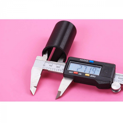

Me acabo de acordar de algo.
El finde intente ajustar (por primera vez) los frenos de mi bici. Son híbridos (piola/hidráulico). Tenia que tirar la piola y me acorde que nunca me queda bien eso, alguna técnica?. Incluso pensé en alguna herramienta que tirara la piola sin hacer tanto esfuerzo. Los frenos tienen un miniperno que se puede apretar justamente para eso, fija el freno en la posición correcta para luego tirar la piola sin problemas.
Al final no quedo tan ajustado como quería así que tuve que soltar un poco la funda para que se apretara mas. Se pasada vole ese cap que le ponen a la piola en la punta y me perseguí pensando que la piola pasaría en banda y me quedaría sin frenos en una bajada.
:zippy
Encontré esos caps en Ali asi que compre algunos.
