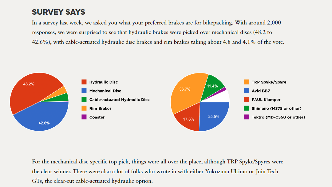

Insisto, desde que shimano sacó el mt200 a 30 lucas el par (con manillas incluidas y sangrado de fabrica) que los frenos de disco mecanicos estan muertos. La unica razon para no pasarse a hidraulicos es no querer soldar pivotes (es decir el cuadro tiene al menos 12-14 años)
Los MT200 son más potentes y modulables que un vbrake XT/XTR con paralelogramo, o un caliper mecanico de gama alta como los TRP spyre/spike y cuestan 1/3.
Ademas son igual de confiables que un mecanico, desde hace 5+ años ya que bikepackers que le dan la vuelta al mundo estan usando hidraulicos sin dramas (no se me ocurre un caso de uso mas extremo aparte del redbull rampage).
Las pastillas y los rotores son baratos y fáciles de encontrar, y duran caleta (sobre todo las pastillas metalicas), en fin, no le veo por donde justificar el seguir con mecanicos, a menos que te guste lo vintage.
PD: Esta encuesta es del agosto-2021
Ver adjunto 35624
Puede ser, aunque para bikepacking difiero un poco con las ventajas del hidráulico. En general necesitan consistencia más que potencia, ya que recorren grandes distancias a baja velocidad con harto peso.
Reparar un mecánico sea cual sea en medio de la nada es mucho más sencillo que uno hidráulico.
Los hidráulicos tienden a agriparse de pistones especialmente con el trato duro y falta de mantenimiento del bikepacking y si sufren daño digamos se rompe una manguera o aparece alguna fuga, te jodes. Por otro lado el mecánico tiene muchas menos posibilidades de agriparse y repararlo significa utilizar los mismos materiales que obligatoriamente debes portar (set de piola+funda+pastillas+algún lubricante y una allen del 5); más una nivel de destreza menor.
Prueba de ésto es que tuve en mi poder la bicicleta de un reconocido cicloviajero (Iohan Gueorguiev / Bike Wanderer) ,y tuve que resolver un problema de frenos entre otros. La bici tenía lo mejor de lo mejor, Unos Magura MT7 con rotores enormes los cuales al ser de 4 pistones son muy propensos a que se agripen y dejen de funcionar en paralelo, además al tener un uso tan duro las enormes pastillas se gastaban, el espacio lo ocupaban los pistones, bajaba el líquido y la manilla fondeaba como si tuviese fuga, aparte los pistones afuera se exponían a la humedad, hielo, desierto terminando semi trancados. Lo mismo le pasa a los MT200 (que también fueron usados).
