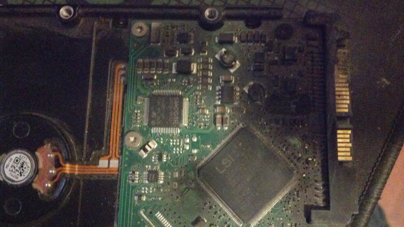

Kitsune
5 Mayo 2006
1.062
Buenas,
No me van a creer pero encontré unos torx que no recordaba que tenia!! (me ataca la vejez)
aqui una foto del muerto en llamas (no me pregunten que paso, pero el equipo donde estaba aun funciona xD)
Es un barracuda ES 750GB
Modelo: ST3750640NS
PN: 9BL148-269
FW: 3.CNK
Justo tengo 2 discos en un nas que son el mismo modelo, solo se diferencian en los últimos digitos del PN y el firmware
P/N: 9BL148-090
FW: 3.BAJ
Usando la guía de la página que puso oveja http://www.onepcbsolution.com/seagateguide.html
no sale el PN de ninguno de los dos, pero si sigo con la guia no dicen nada de cambiar el IC así que asumo no es necesario, por lo que estoy pensando en hacer swap y probar no más.
Que dices NIN? hay algún riesgo de que mate los datos por ponerle otra controladora? a mi se me hace que es solo un cambio en la revisión de la placa y el fw al menos ambos son versión 3.
NIN
Opteron Fanboy
5 Septiembre 2005
1.447
No vas a matar los datos del disco a menos que el PCB, por alguna curiosa razón, quemara los cabezales. El disco simplemente no va a inicializar. Esos usan rom externa también. Es un tsop 8 (garrapata negra de 8 patas) posiblemente Atmel, ST o Winbond.
Varias veces, a modo de aprendizaje y experimentación, probé diferentes PCB's en generaciones de discos que no eran correspondientes pero que si calzaban y mas menos eran similares y funcionaron. Eso no lo haría sobre discos que se deban rescatar pero es seguro que en tu caso funcione.
Lo mismo que con el disco de oveja... evitate la paja de ver que componente se quemó (posiblemente sea un fusible) y dale a identificar el chip rom de la placa afectada, transplantalo a una placa buena y conecta el disco.
Si te faltan herramientas o temes por la seguridad de tus datos, avisame y conversamos por interno.
Kitsune
5 Mayo 2006
1.062
Gracias,
es más que nada para experimentar, creo que es pura musica. la verdad con el tema de oveja y la info que pusieron me acorde del cacho y me anime a darle una vuelta.
Me complica más matar la placa del disco que esta bueno, así que probaré de todas modos con el swap, si no encargo la placa y a transplantar la garrapata (ya caché cual es, justo no aparece en la foto). Para eso que tal son esas pistolas de calor de aliexpress? valen la pena para desoldar ICs?

me fue mal con el swap, probé con las 2 pcbs y nada, energizaba y como que andaba pero eso fue todo.
así que el día que tenga la pcb donor le aplicamos al transplante de parasito
Era de esperarse. Los discos tienen etapas o pasos en la inicialización. Si el firmware no calza con el disco, simplemente se apagará.
