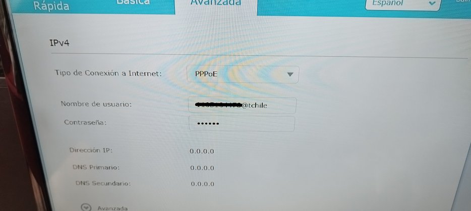

Pasé el equipo a bridge, luego me fui a mi router, lo puse en PPPoE, le di a conectar y nada :(

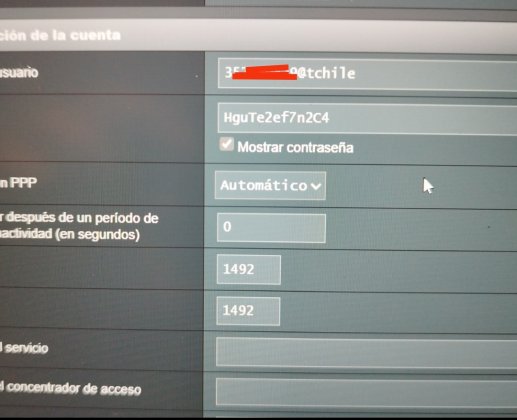

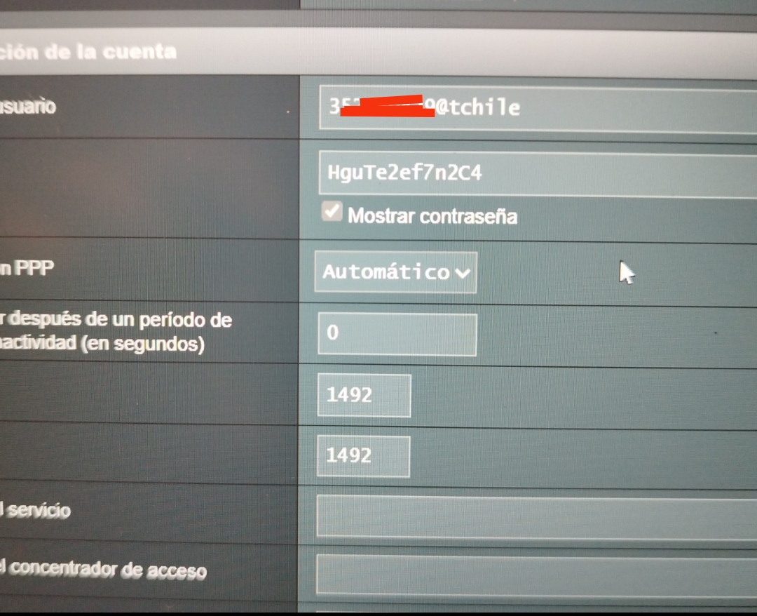

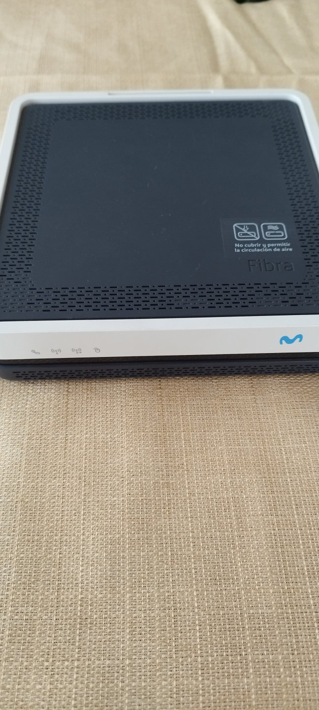

Antes tenía ese equipo que se ve en la foto, lo puse en modo bridge y podía ver la contraseña en la interfaz. Se la puse al router de ese entonces en modo PPPoE y ningún problema.
Con este nuevo equipo, no hay caso

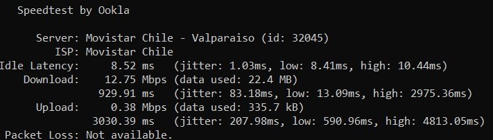

Efectivamente la conexión se fue a la B. Tengo 800Mb simétricos.
Habrá alguna manera de updatear firmware para solucionar dicho "problema"?
Gracias por confirmar!
Entonces ya estamos hablando de problema de firmware ya que no me ocurre con el HGU mitrastar GPT-2841 ni con el askey RTF8225vw.
Igual es incómodo ya que si se corta el servicio hay que estar apagando y encendiendo para evitar el problema.
Por el momento creo que no ha salido actualización, igual me da lata intentar actualizarlo puesto que pueden incluir bloqueos o quitar opciones, ya que para mí es el mejor modelo, funciona muy bien el wifi y bajas latencias, además que el equipo no se calienta para nada.
Habrá que esperar a que alguien se arriesgue a actualizarlo y que comente cómo va
