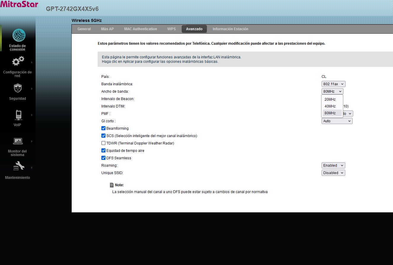

Hola Muy Buenos Días
quiero preguntarles algo básico sobre el router GPT-2742GX4X5v6
lo cual he tenido un disgusto al no poder cambiar el ancho de banda sea al 40 mhz o al 20 mhz y el 160 mhz ya no aparece si alguno tiene alguna respuesta o solucion para poder cambiarla o tenga otro grupo donde pueda preguntar seria de mucha ayuda
Buen día
Que versión de firmware tienes?
Intentas hacer esos cambios por el menú básico o avanzado?
Primero que todo debes acceder con usuario Support y separa las bandas, me refiero a que asignes nombres de red distintos en 2,4 GHz y en 5 GHz.
Luego para habilitar el ancho de canal de 40 MHz en la banda de 2,4 GHz debes desactivar la opcion de OBSS Coexistence.
El ancho de canal de 160 MHz en la banda de 5 GHz se puede activar sin problemas en la versión de firmware que tengo (GL_g1.4_100XNT0b7) a no ser que lo actualizaran recientemente y que lo quitaran (tengo el TR-069 off), lo que si debes tener en cuenta es que si lo activas y dejas la opción de selección de canal en automático puede que te asigne canales DFS, con lo que no todos los dispositivos clientes pueden ser compatibles, es por eso que no verán la red, lo mismo pasaria si se te asigna el canal 13 en la banda de 2,4 GHz, algunos dispositivos no ven la red en ese canal...igual serian dispositivos relativamente antiguos, pero en situaciones igual ocurre, en este caso seria mejor opción ajustar los canales en modo manual e ir probando que te sean compatibles para tus dispositivos y que ojalá sean los menos congestionados (que ya no hay XD); Yo por ejemplo con tu mismo HGU, en la banda de 2,4 GHz tengo ajustado en manual el canal 1 con ancho de 40 MHz y en la banda de 5 GHz tengo ajustado en manual el canal 36 con ancho de 160 MHz, adicionalmente tengo otro HGU igual en modo AP para otra red wifi en 5 GHz con ancho de 160 MHz pero con el canal manual en 100 DFS (este HGU no te saca de los DFS si hay radares emitiendo si asignas el canal manual), esto para ciertos equipos que son compatibles con dichos canales (en mi sector nadie los usa, solo radares) y los nombres de red todos diferentes, no me gusta el band steering.
Yo la verdad es que no noto mejoras en velocidad con anchos de canal mayores, muchas veces es más perjudicial hacerlo dependiendo del router o AP que tengas, ya que te solapas con más cantidad de redes, por ende mayores interferencias afectan el desempeño de tu red. He hecho pruebas varias y llegué a la conclusión de que lo mejor es ajustar los canales de forma manual, esto para evitar los molestos microcortes que ocurren cada vez que se cambia el canal automáticamente por la constante interferencia, también preferí dejarlos con anchos mayores ya que todos pero absolutamente todos los vecinos los tienen asi mismo, es una guerra electromagnetica constante XD, pero por lo menos este HGU que muchos miran a huevo incluye la tecnologia BSS color de wifi 6 ó AX (tramas de color), la cual ayuda a identificar más fácilmente y rápidamente la red en tus dispositivos reduciendo así las interferencias en entornos muy congestionados.
Todo lo que te menciono va enfocado para uso doméstico básico del internet queriendo sacarle el jugo a este HGU (mi caso) y no gastar plata en otros equipos, pero si tus usos son avanzados mejor bota a la basura el HGU y reemplazalo por una ONT o ponlo en modo bridge y usa otro router avanzado, hay muchas guías y opiniones de maestros aca en el foro que las han compartido.
Ahí me comentas lo que te pregunté

Hola, recién hoy me di cuenta en la casa de un vecino que el mitrastar GPT-2742 recibió una actualización de firm, de la versión anterior GL_g1.4_100XNT0b7 pasó a la GL_g1.13_100XNT0b17_1 la cual ya no tiene el bug mencionado más arriba, también aproveché de revisar bien el funcionamiento y ver si caparon algo, sigue todo ok , así que le activé el TR-069 a mi mitrastar para actualizarlo, luego de esto lo volví a desactivar.

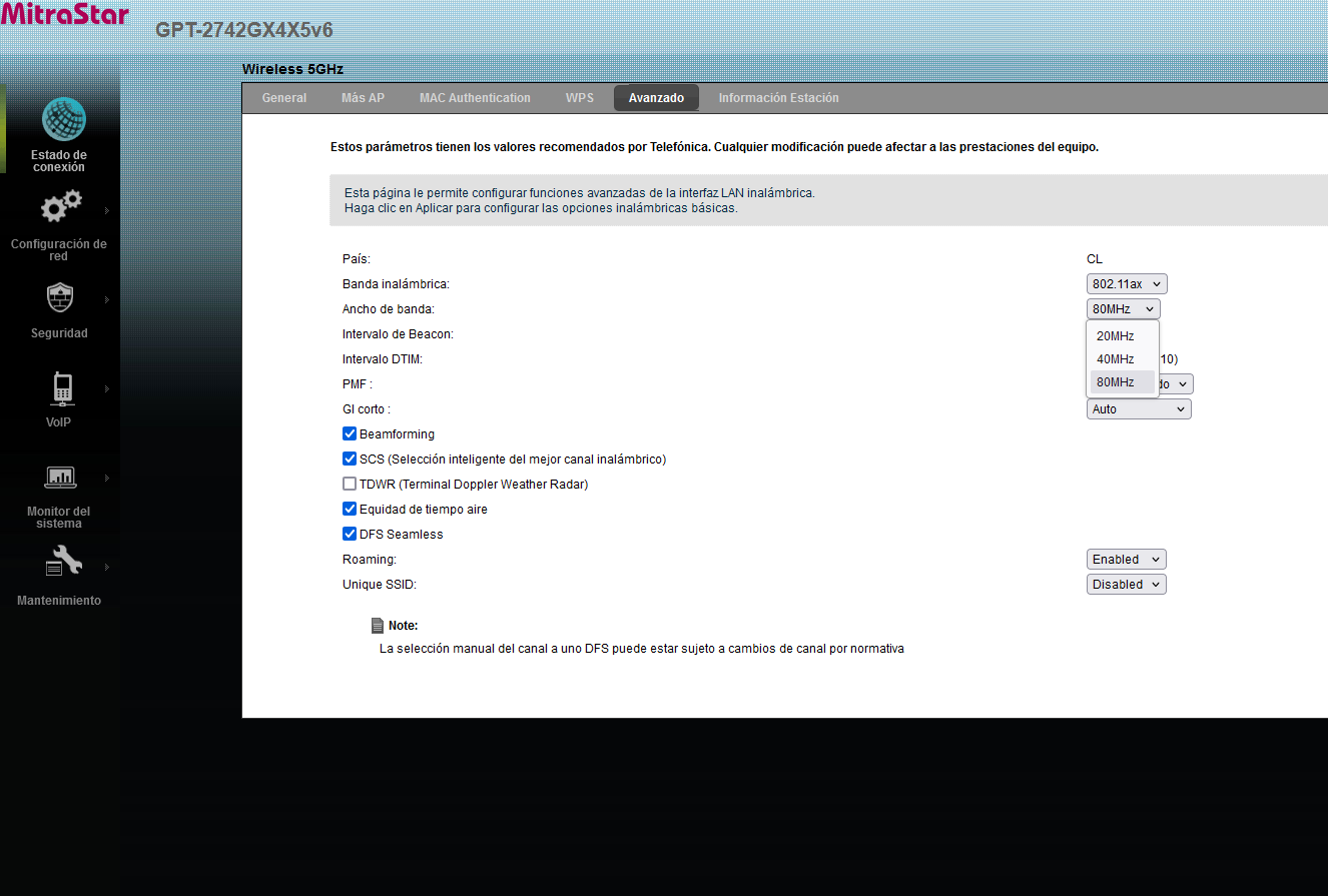

Hola Compa, como puedo activar la opción 160Mhz o la caparon antes si me aparecía esa opción
ydcs78
8 Agosto 2023
186
Ver adjunto 39195
Hola, efectivamente olvidé mencionar eso, esa opción fue capada con esta actualización, ya no aparece la selección de 160 MHz, quizás fue porque la mayoría de las veces genera más problemas que beneficios, me refiero a las interferencias.
Yo personalmente después de varias pruebas no le veo beneficio a los 160 MHz, de hecho con 80 MHz he logrado llegar a la velocidad contratada por wifi (nacional), algunas veces con 160 ni siquiera llegaba al 80%, todo depende del espectro en tu alrededor

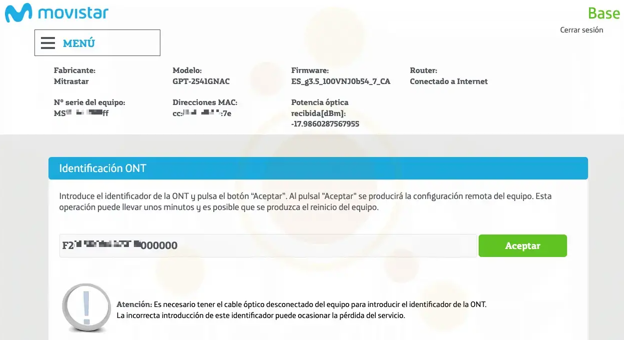

Buenas noches, quería ver si me pueden ayudar tengo un FRITZ!Box 5590 Fiber y lo quiero conectar directo a la fibra óptica de movistar en chile, al momento de buscar la Identificación ONT, solo me da dígitos numéricos, viendo los tutoriales me debería de dar un código con Letras y Números como se aprecia en imagen adjunta (imagen solo de referencia). Al momento de ingresar el Código numérico que me da el router aca en Movistar de chile, el FRITZ!Box 5590 Fiber me dice que esta erroneo. Ayuda Por favor @ydcs78
Ver adjunto 39557
Hola, en algunas HGU Movistar se muestra el IDONT en formato hexadecimal (como en la imagen que adjuntas), por lo que quizás debas convertirlo a ASCII para ingresarlo en el equipo que mencionas, si es que no tiene la opción de código hexa

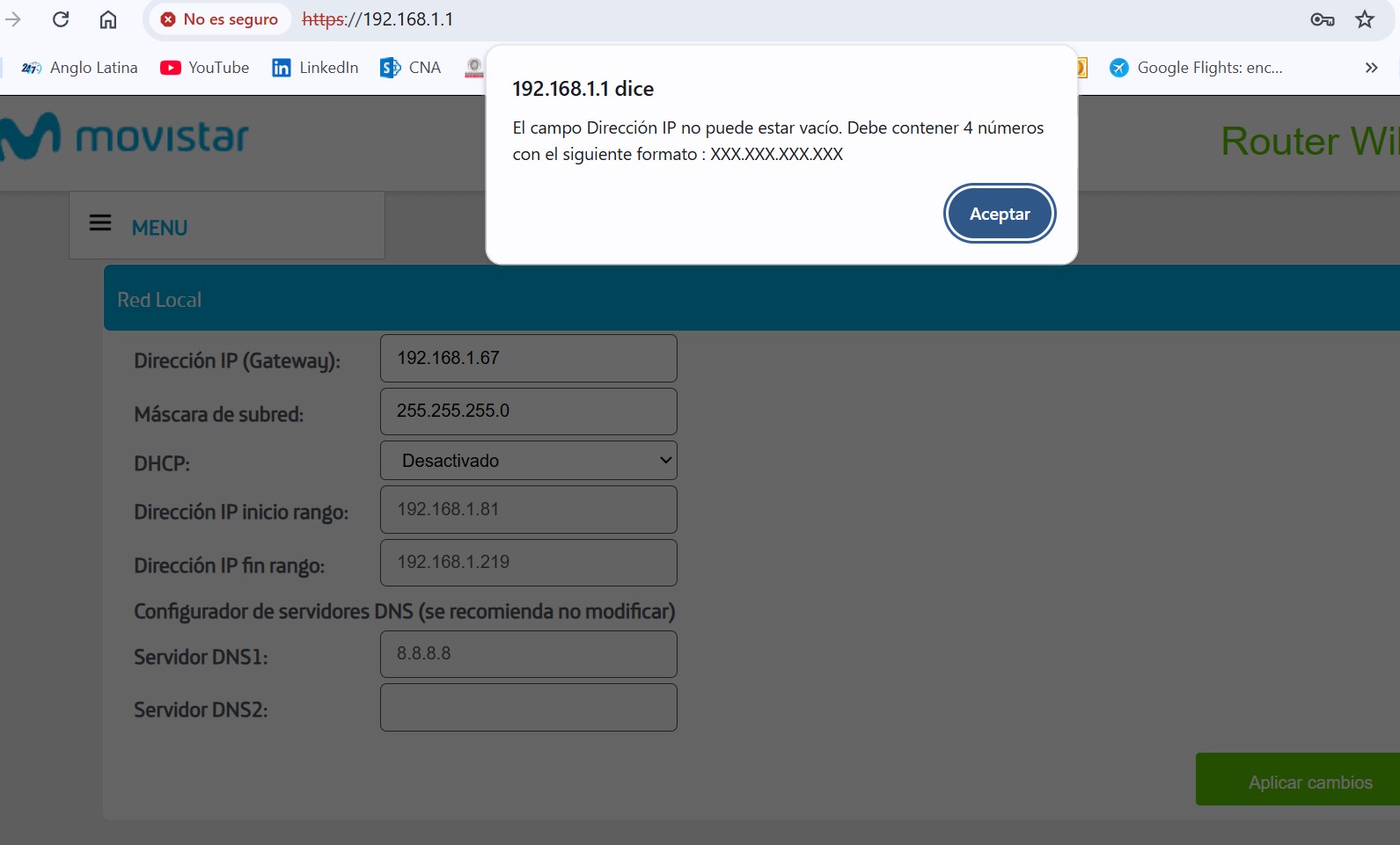

Hola a todos,
mi pregunta puede ser sencilla, pero les cuento que tengo un RTF8225VW y quiero dejarlo como repetidor, entre a la configuración y al cambiar la IP y desactivar el DHCP, me tira estos dos errores de la IP, a que se debe esto? algo no estoy haciendo bien? anteriormente lo hice con otro router de Movistar y ningun problema. les agradezco alguna ayuda.
