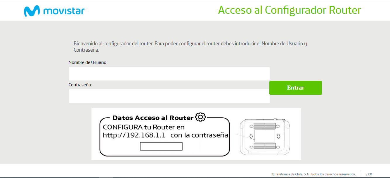

Pude instalar el primero, pero ahora para entrar a las opciones avanzadas ingreso a:
El tema es que pongo la clave de la pegatina y no me funciona, he probado todas las que he leído en foros y nada de nada XD.
Las claves que he probado con el usuario Support son:
Hgute2ef7n2c4
HguTe2ef7n2C4
Te2ef7n2c4hgu
T2I2f4n3c1Hg5MT
Tienes idea de cual clave pueda ser?

Tienes que hacerle reset al router usando el botón físico, dado que la configuración varía entre versiones, y después puedes entrar a http://192.168.1.1:8000 con los siguientes detalles:
Usuario: Support
Password: T2l2f4n3c1Hg5MT
ydcs78
8 Agosto 2023
184
Usuario: Support
Perfecto, muchas gracias, ahora si, se ve bien cada firm, es cosa de probar ahora cual funciona mejor.

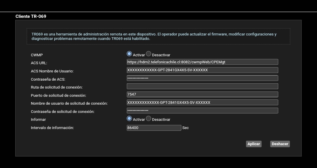

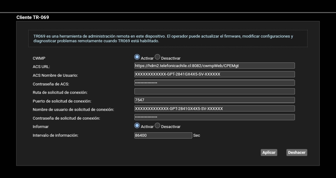

Lo otro que pude ver es que estos wns en todas las versiones capan el menú del tr-069, o sea igual se me actualiza al último cuando le conecto la fibra, lo ideal seria desactivarlo. Sabes tu cual es el enlace a esa opción capada del tr-069?

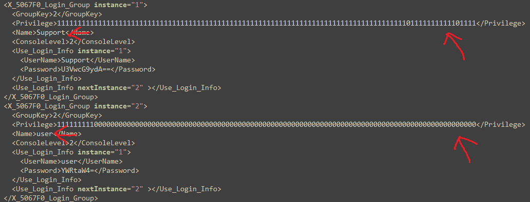

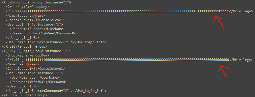

Tienes que hacer un respaldo de la configuración, y con un editor de texto editar unas líneas similares a estas:
Dentro de <Privilege> tienes que cambiar los valores de 0 (oculto) a 1 (no oculto).
El primero es para el usuario Support y el segundo para el usuario normal.
Al aplicar esta configuración deberían aparecerte los menús ocultos (tal como el de TR-069).
Sobre el firmware español, es cuestión de modificar el encabezado del firmware lo cual es bastante fácil pero no lo he probado.

Excelente, al hacer lo que dices me apareció el menú del tr-069 y pude desactivarlo, con esto ya no se forzó más la actualización de firm al conectarle la fibra (quedó con el primer firm).
Intenté hacer lo mismo con un askey pero el archivo de configuración está encriptado, puras letras chinas, al igual que mi GPT-2841, que tampoco en la interfaz me aparece el menú del tr-069 y mi idea sería desactivarlo para no recibir actualizaciones ya que encuentro que el firm actual funciona bien.
Muchas gracias por toda la ayuda!
