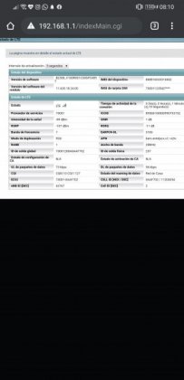

E
Es posible que tenga menor sensibilidad. prueba girando la antena cada 90° y haz pruebas si te toma. A mi me varía el LTE+ con la altura hasta en 1mt mas arriba o mas abajo. Es muy extraña esta situacion.
Incluso en interior el telefono me detecta algunas celdas y la antena huawei no las recibe ni a los 6mts de altura.
El tema es que en configuración CA ni si quiera me sale si esta desactivada o no, en la imagen dice N/A

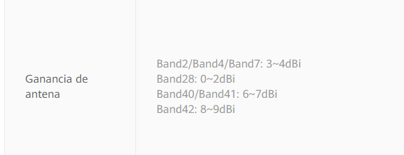

Ambas bandas y celdas tienen buena señal?
Recuerda que las antenas internas del router no estan en la misma posicion que un celular. La antena del router son 6 mirando a diferentes posiciones eso dificulta captar 2 bandas en una misma celda con buena señal. Y para ser sincero las antenas internas son de diferentes dbi. Y dejan mucho que desear. En lo personal modifique mi antena. Cambiando las antenas internas a todas de 8dbi y todas mirando hacia la misma dirección.
Al hacer el cambio mejore bastante mi Internet
Ver adjunto 7257
