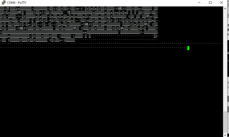

He intentado entrar por cable serial pero no me funciona, he probado 9600 y 115200 baudios
EDIT1: Creo averiguando el modelo que ocupan en el video para realizar la comunicación con la antena es por TTL, yo lo estaba haciendo con el USB a RS232 directo, por lo que hay que tener ese conversor
Hola saludo estuve investigando hice unas pruebas y la conexión es 56000 probé por AP pero creo que el problema es por LTE por lo que e averiguado a media. la única opción es desoldar la memoria Flash y grabarla atreves de un grabador de memorias TL866 Universal Programer. y volver a soldar la memoria haber si se arregla lo malo cual es el firmware o bin correctos para arreglar esta antena que se reinicia sola.
Hola buenas, mira yo con este tutorial pude entrar a la configuración de la antena y entrar al uboot, si te vas al primer video incluso sale el dispositivo de comunicación, ahora el tema es que estuve intentando cargar el FW a traves de tftpboot pero no he tenido exito, espero alguien del foro nos pueda orientar. Saludos.
Ok pero mi pregunta donde uno puede indagar por el AP o LTE cual de los 2 seria la real factibilidad de la reparación
