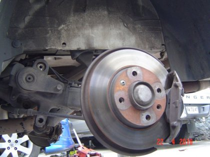

Si hay cosas que pudiera hacer: Compobar en que lado es el ruido , si ocurre todas las veces , si es en hoyos y lomos de toro .
--Dado que es un ruido de hace poco , es que deberia quitar la rueda del lado del ruido y mirar : caliper , pernos sueltos , desgastes extremos entre discos o pastillas y mover la rueda con las manos ( elevada ) , por si hay rodamientos de rueda flojos .
--si el brazo de suspencion tiene algun defecto , que se vea distinto al de al lado , que el amortiguador no este suelto , este bien apernado arriba y abajo .
-- en la inspeccion visual , debera hacerse con dado y chicharra , darse cuenta si hay un perno flojo . Aqui tambien es importante que revise la sujecion del tren trasero al chassis . Pues de haber algo flojo sonara .
.--la idea de estas comprobaciones es descartar que no sea otra cosa .
--Si todo esta en orden , el problema seria efectivamente un daño en los rodamientos entre el eje y el brazo oscilante .

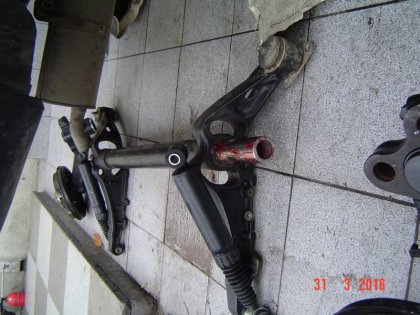

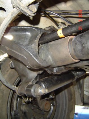

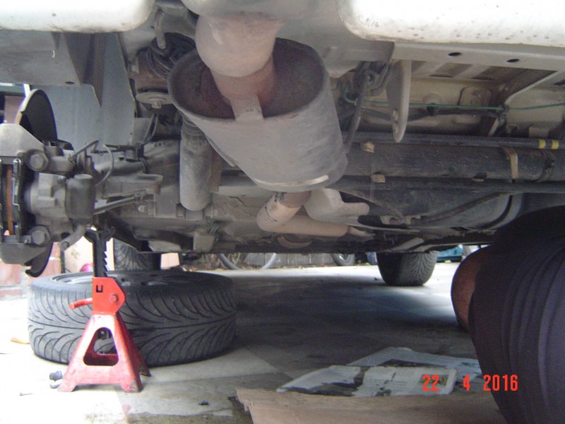

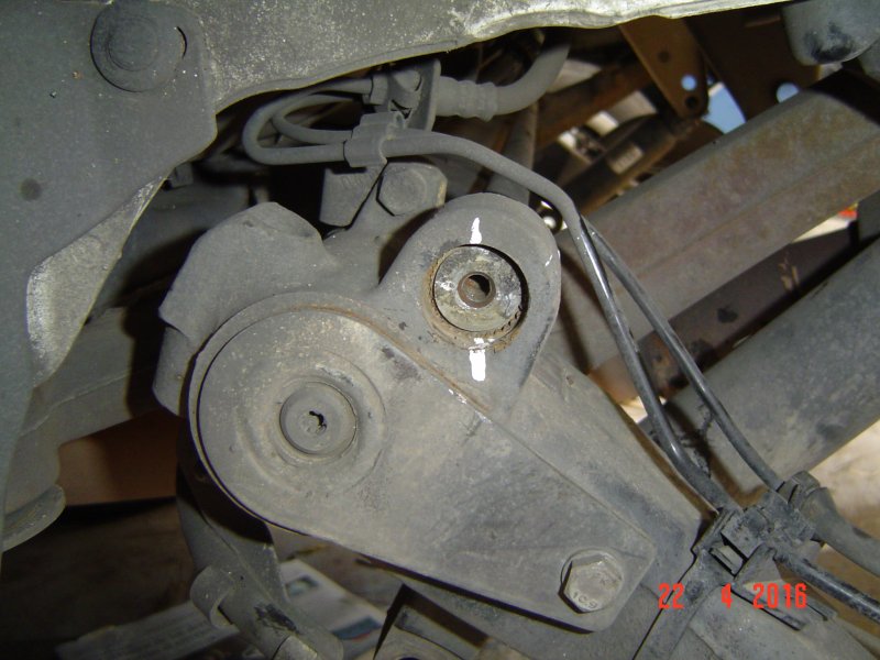

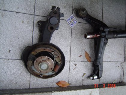

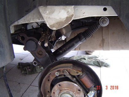

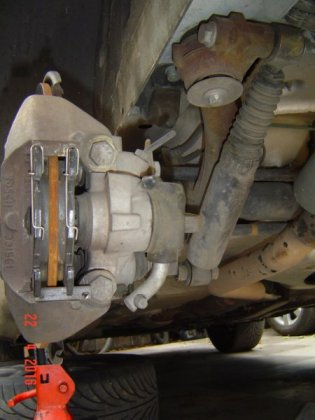

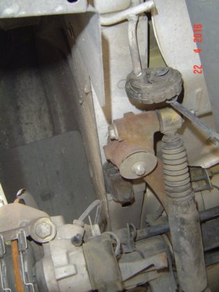

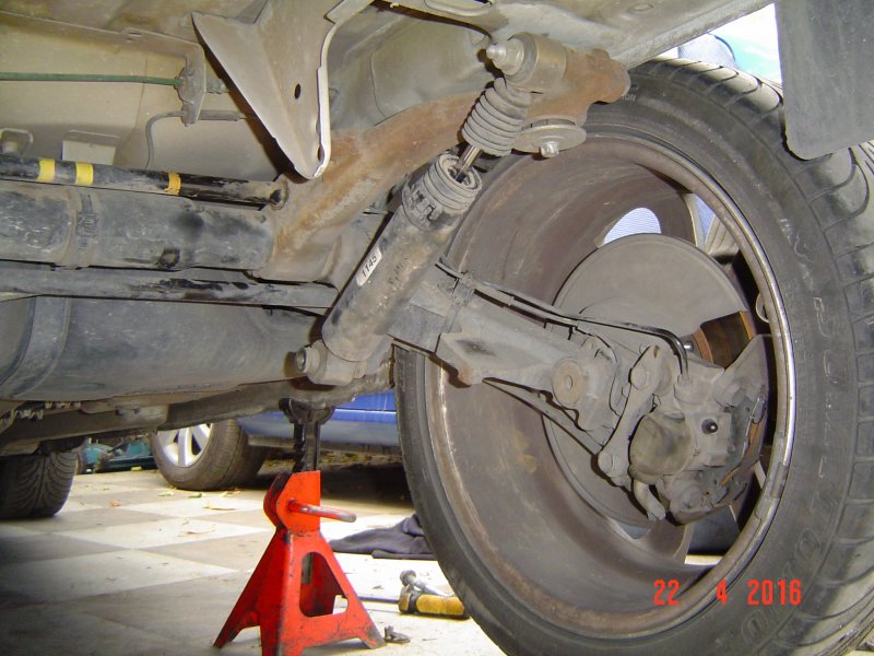

Estas fotos son de una partner antigua , con disco de tambor , la estructura de la suspension es distinta en forma ( la idea es la misma ) pero no llevan barra de torsion ( interna al eje ) , son similares al 206 , 306 del siglo pasado . Eso hace que el juego de rodamiento deba ser especifico en cada caso .
Si ven un caiman por ahi esta pinzando las linea de freno , de lo contrario se vacian ( para retirar un brazo de suspencion se desconectan ) . Lo que al montar habria que sangrar .
De este eje de suspencion completo , no se cual fue su historia , solo lo intale . Estuve un dia completo en el y me ayudaron .
Hay una tapa negra metalica donde va el eje , no hay barra de torsion en estos modelos ( ver foto de abajo ) . En cambio en el post anterior es de un 207 con freno de disco que creo deberia ser como del usuario del problema . Los brazos son distintos en el 207 hay una tapa apernada ( parece una pera girada ) que se mete en las estrias de la barra de torsion , asi lo fija .
