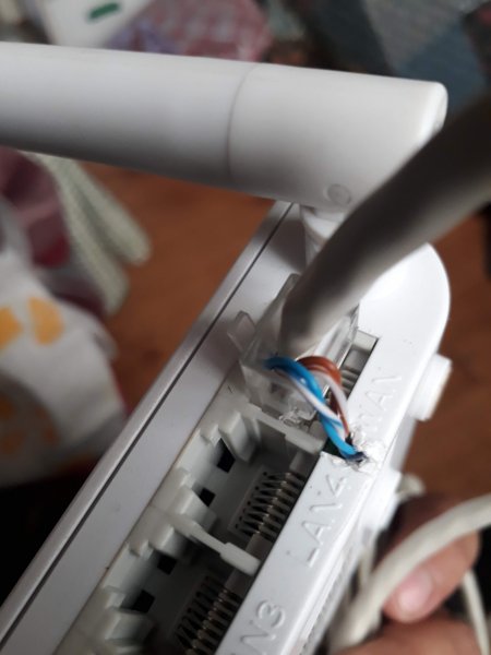

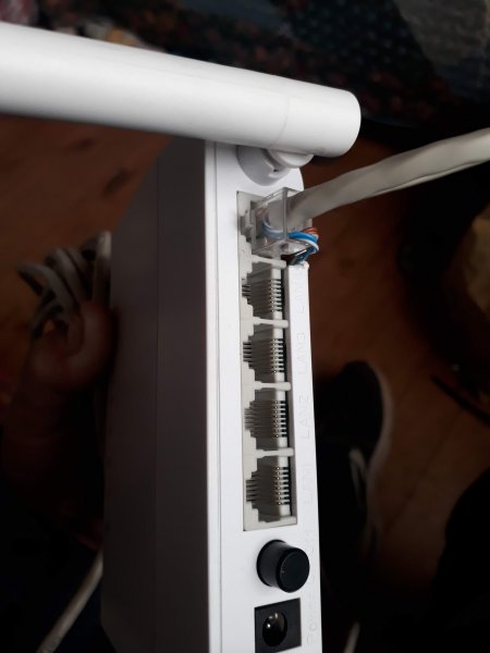

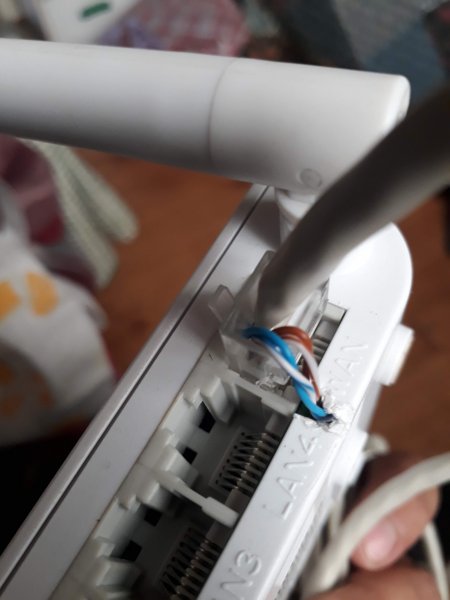

Este es el router de vtr que es compatible
camilowr21
13 Noviembre 2020
64
El router de arriba a la derecha es el que use en las fotos de la antena
camilowr21
13 Noviembre 2020
64

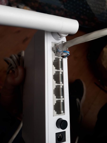

Con todo lo anterior se comprueba por encima que el idu es completamente reemplazable y el odu puede funcionar perfectamente sin el idu
camilowr21
13 Noviembre 2020
64
Ojo que en las fotos del router se ven 4 cables hacia dentro del router y eso es porque los solde directamente a la entrada de 12v del router.

Es interesante lo que armaste, podrias dar mas detalles, ya que me interesa ver como es el control de la antena, el cambio de banda, definición del apn y esas cosas a nivel de config de 4G.
Que modelo de router es?
A que interface del router conectaste la antena?
cual es default gateway del router?
como el router conoce la antena? a nivel de configuraciones.
pipe9
10 Enero 2020
1.174
Si funciona con esa "WAN" , tendría que funcionar con cualquiera. Envía que configuración tienes en la WAN del equipo router.
Alarga el cable, no te va a funcionar con 12v. Por eso poe funciona 48-52v, para que no se caiga tanto con el cable delgado.
Por que tienes un inyector poe en las fotos , si dices que sacaste los 12 desde el interior del router?
camilowr21
13 Noviembre 2020
64
1. no funciona con todos los routers y eso se aprende quemando antenas directamente asi que por experiencia se que no se puede con cualquiera.
2. automatica.
3. funciona perfectamente pues la antena solo trabaja con 12v, si le pones mas la vas a quemar.
4. el inyector poe es para que lo pueda hacer cualquiera, pues para soldar directamente desde la entrada de 12v del router debes tener conocimientos minimos de electronica y algo de experiencia.

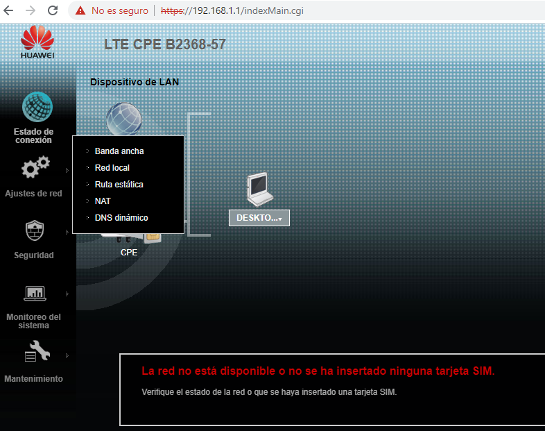

Otra duda que nació es sobre liberar bandas y cosas así.. y la respuesta es SI incluso se acceder de forma habitual a la configuración y inclusivo su desbloqueo solo que no esta modo wifi en la configuración

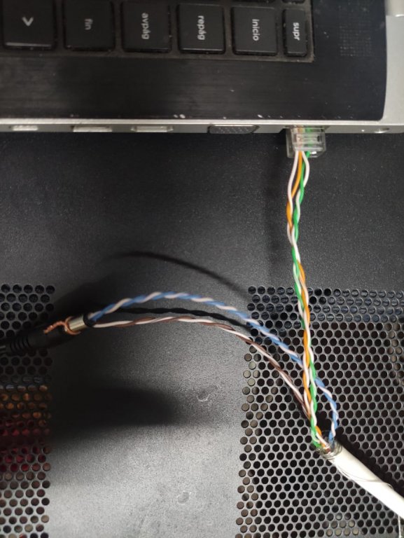

Sobre el PoE .. Poe no esta definido por voltaje solo las normas (ejemplo: 802.3af que es de 48v .. este caso no lo es)
desde fabrica es de 12v (router y antena se alimenta inclusive desde el misma fuente)

simplemente alimente la antena con 12v y un simple Swicht basta. pueden acceder via IP a la antena 192.168.1.1
si quieren wifi colocar router q soporte modo AP o cambiar su ip que no este dentro de la 192.168.0.x.

Una vez hice algo así para alimentar unas cámaras que usaban transformador de 12 volts en lugar de PoE de 802.3af (45 y 57 volts), esto funciona bien para equipos que usan una fuente de poder independiente de 12 o 24 volts u otros voltajes que no estén normados en el 802.3af, también los inyectores de PoE son útiles o mejores, así no intervienes los pines del cable directamente, hay unos AP del Ubiquity que usan 24 volts en lugar de 48volts y no sirve conectarlos al switch con PoE, así que se usa un injector de 24 volts.

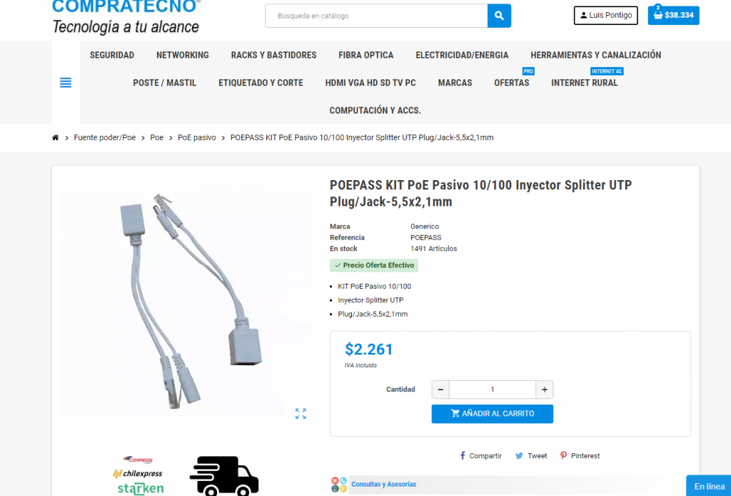

Para no estar pelando cables, se necesita un inyector de POE pasivo como este

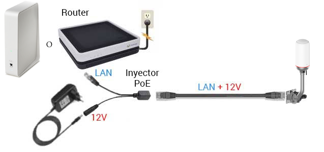

No siempre queda muy claro pero una imagen ayuda bastante, en este caso tengo certeza de que con el Modem router arris de vtr funcionan todos los equipos y con el router fibra óptica de movistar igual funciona sin problemas, el inyector PoE vale 2.261 en compratecno y la fuente de poder de 12v 2A la pueden comprar en cualquier tienda electronica.
Con lo anterior deberia quedar una idea clara ya que ambos los pueden encontrar en mercadolibre, marketplace, yapo, etc.
