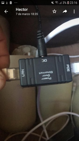

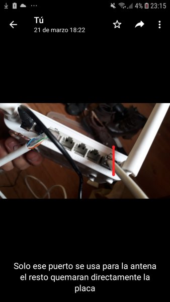

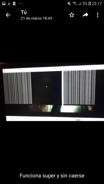

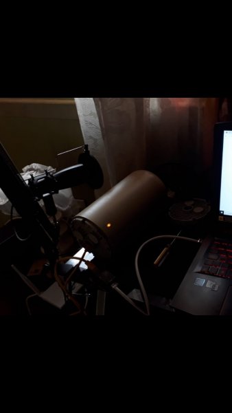

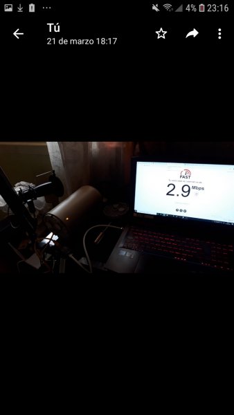

si, no me gusta hablar sin evidencia clara asi que voy a subir fotos para que puedan comprobar
camilowr21
13 Noviembre 2020
64
En las fotos pueden ver que use un router de shenzen es un router que instala telefonica junto al modem de fibra optica
