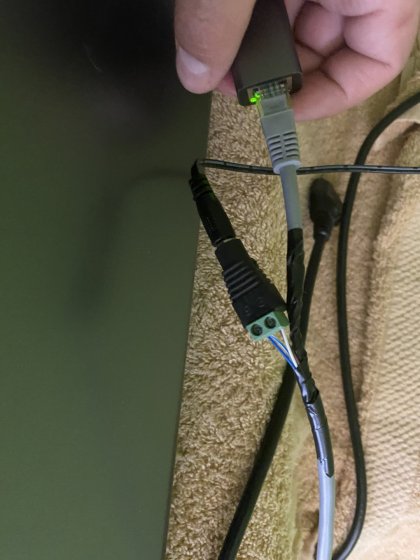

Hola me dieron una antena Huawei b2368-57 la cual no tiene router le realice una modificación al cable de red para poder alimentar la antena lo cual funciono pero solo tengo internet conectando la antena al computador no sé cómo configurar un router tengo un router fibra de Movistar el plano pero realice una configuración pero el módem no me da internet necesito ayuda
wenas, mejor busca un roputer vtr
