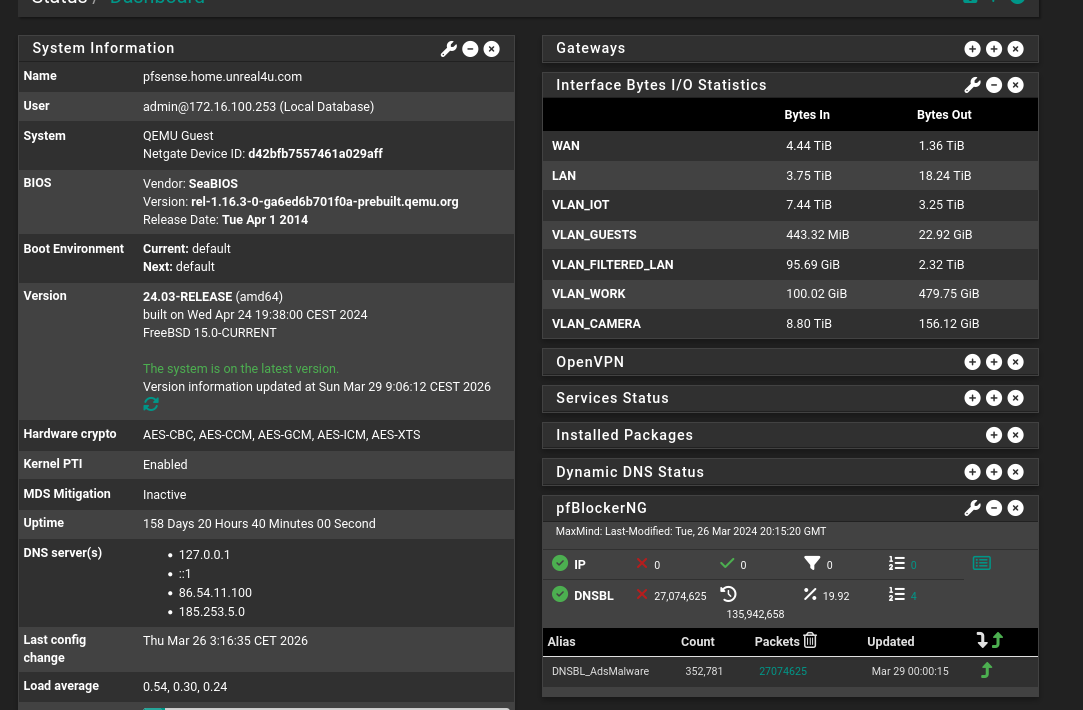

Por acá uso pfblockerng, creo que alguna vez le puse las mismas listas que existen para pihole pero hoy en día está harto mejor categorizado, pero bueno hace años que todavía le tengo la misma configuración, funciona así que para qué cambiarlas? :D

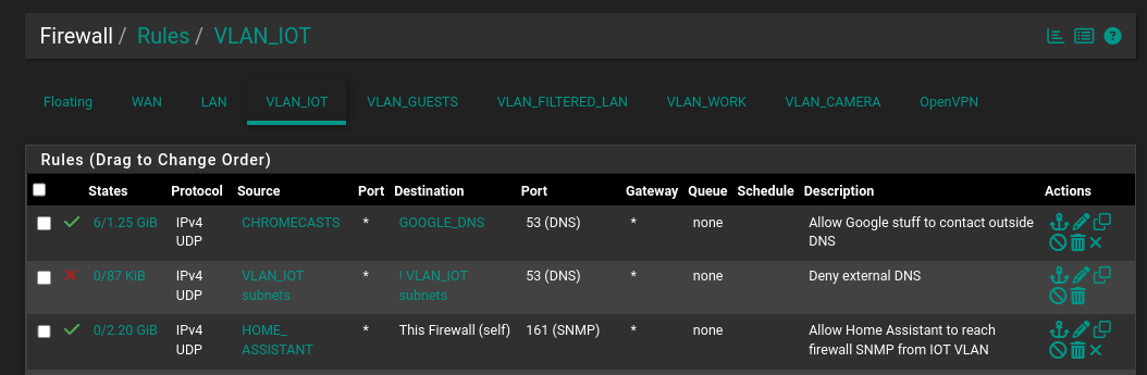

La conveniencia de hacerlo en pfsense mismo es que tengo todo en el mismo firewall y puedo crear reglas más fácilmente para bloquear otros DNS que no sean el mío. Funciona bien para aparatos que tengan un DNS hard-coded y cosas como los google-cosos dejan de funcionar si les bloqueas 8.8.8.8, lo malo es que tienen CALETA de tráfico hacia estos DNS, no me gusta nah pero es eso o dejarlos infuncionales :(
Para el resto: cambia la cosa en internet, harta más soportable la cosa sin tanta propaganda!
Increíble que un 20% de todas las queries sean hacia propaganda.

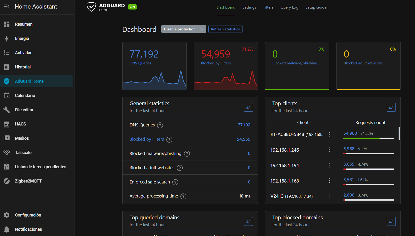

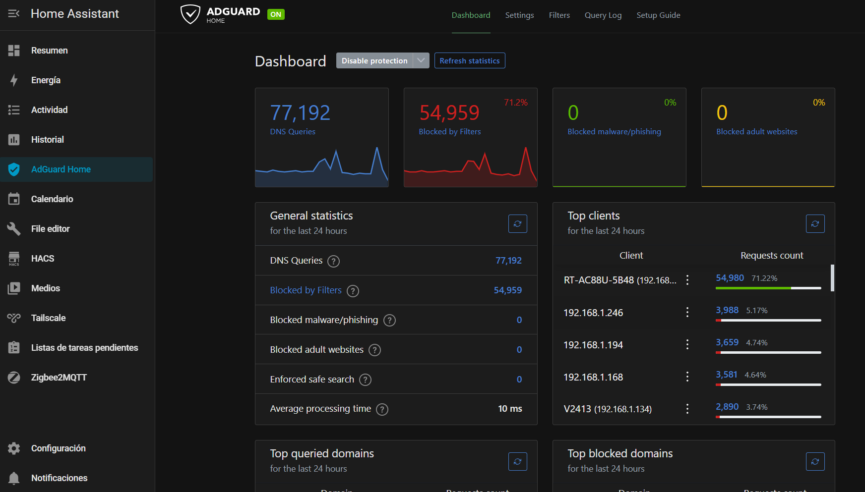

Ver adjunto 46760
Fue bastante fácil, tengo el router de movistar y ahí agregué la ip del dns.
Le puse una lista de las que recomendaron más arriba.
Un porcentaje importante son consultas que hace una lavadora y los aires acondicionados de Samsung, pero no los puedo bloquear por que los uso online igual a veces.
No he logrado quitarlos de las estadísticas, entiendo que se puede.
Enviado desde mi S25 Ultra mediante Tapatalk
mientras diga "processed" no hay problema
