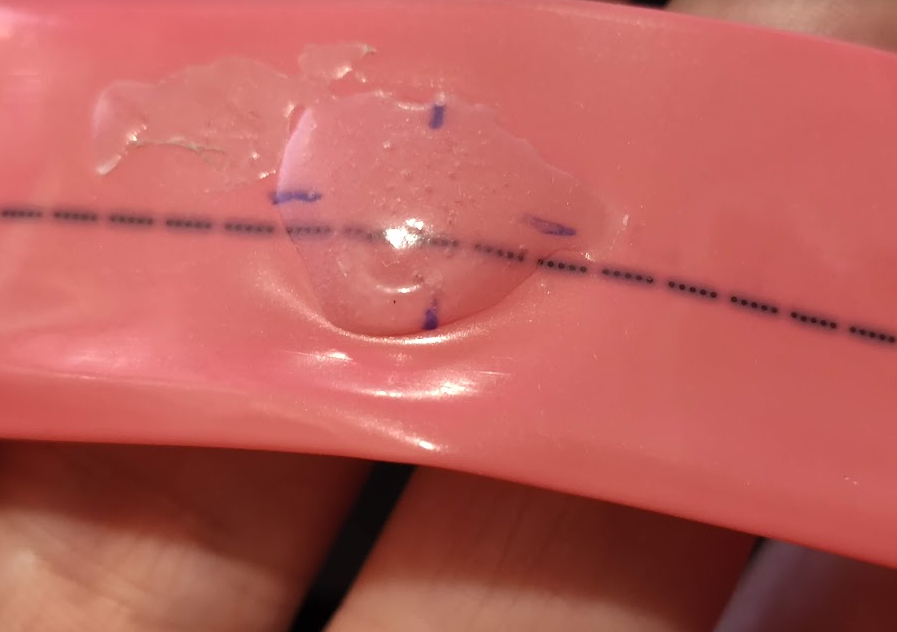

mi señora que se aplica con las manualidades, haciendo aros y pulseras en su tiempo libre tenía guardado este pegamento que cumple con los requerimientos de pegar plástico liso y quedar flexible una vez seco
así que tengo resultados preliminares prometedores, pega bastante bien solo limpiando la cámara, me imagino que pegará mejor con una leve lijada (dentro de lo posible en este material)
después de mi vuelta de fin de semana pondré una cámara reparada con este sistema en la bici para saber si efectivamente fue exitosa la parchada
espero que no sea solo el efecto del tolueno que me está haciendo ver la vida con otros ojos

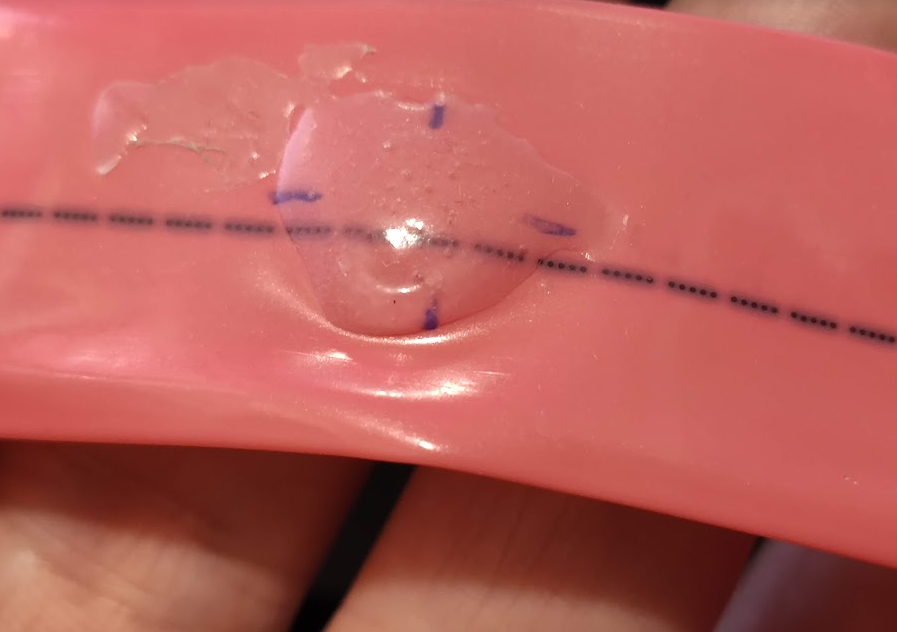

Ver adjunto 34712
Ver adjunto 34713
tiene buena pinta, yo probaria parchar con otro pedazo de camara tbm.

ayer puse mi cámara reparada y hasta ahora 24 horas después no se ha salido el aire.
me di una vuelta de 45 minutos para ver si fallaba rodando y sigue intacta 🤞
seguiré monitoreando a ver cuanto dura.

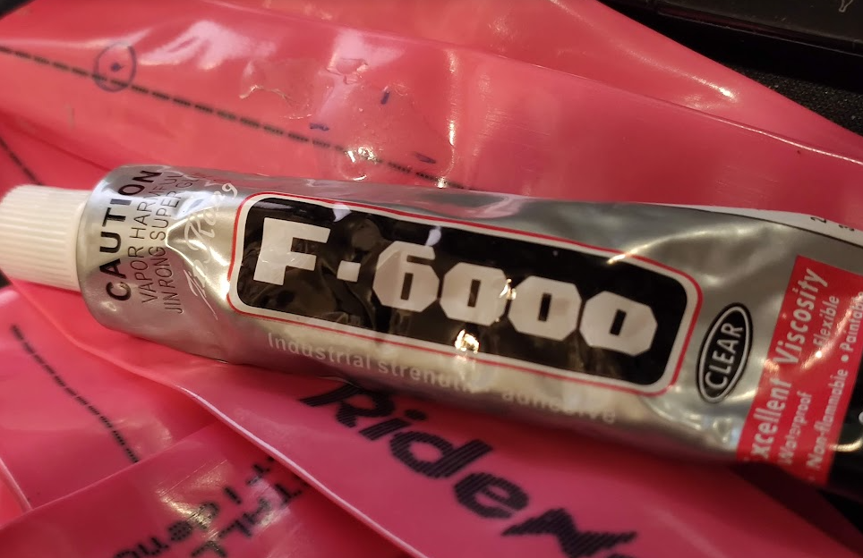

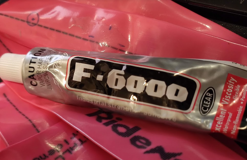

el pegamento lo venden en mercadolibre o tiendas de manualidades, búscalo por 'F6000'
me hubiera gustado saber los ingredientes del pegamento para tener una referencia en caso de encontrar otro, pero solo dice 'synthetic rubber'
Ver adjunto 34751
Ver adjunto 34752
Ver adjunto 34753

update: hoy salí al patio a la revisión diaria de la presión y la rueda estaba a medio desinflar :naster
pero pero pero, era un pinchazo diferente con una espina y no falla del parche.
revisé sumergiendo la cámara y el parche original sigue firme, así que parché la cámara con la misma técnica y ahora tengo 2 puntos de control, pero yo creo que ya es mi solución definitiva.
