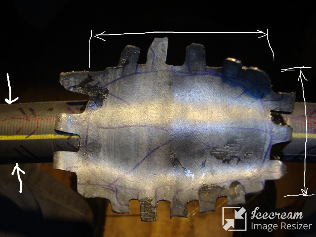

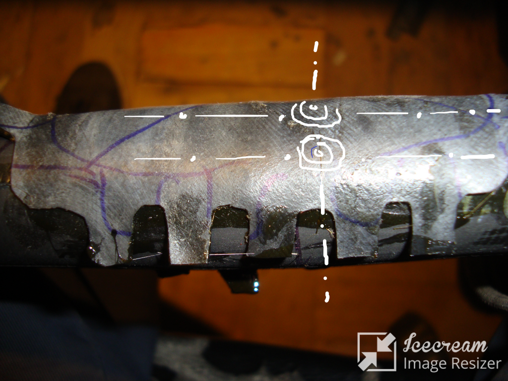

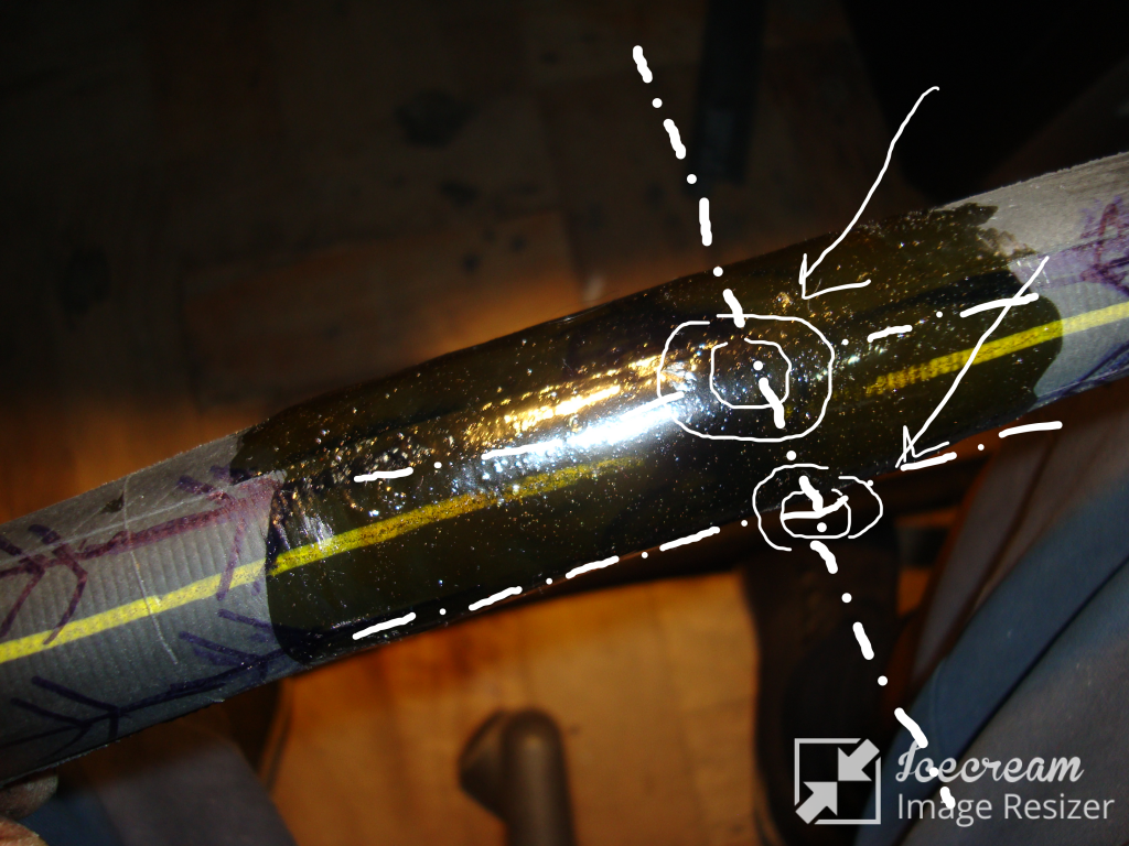

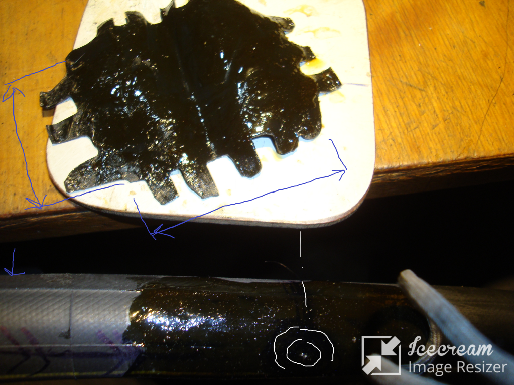

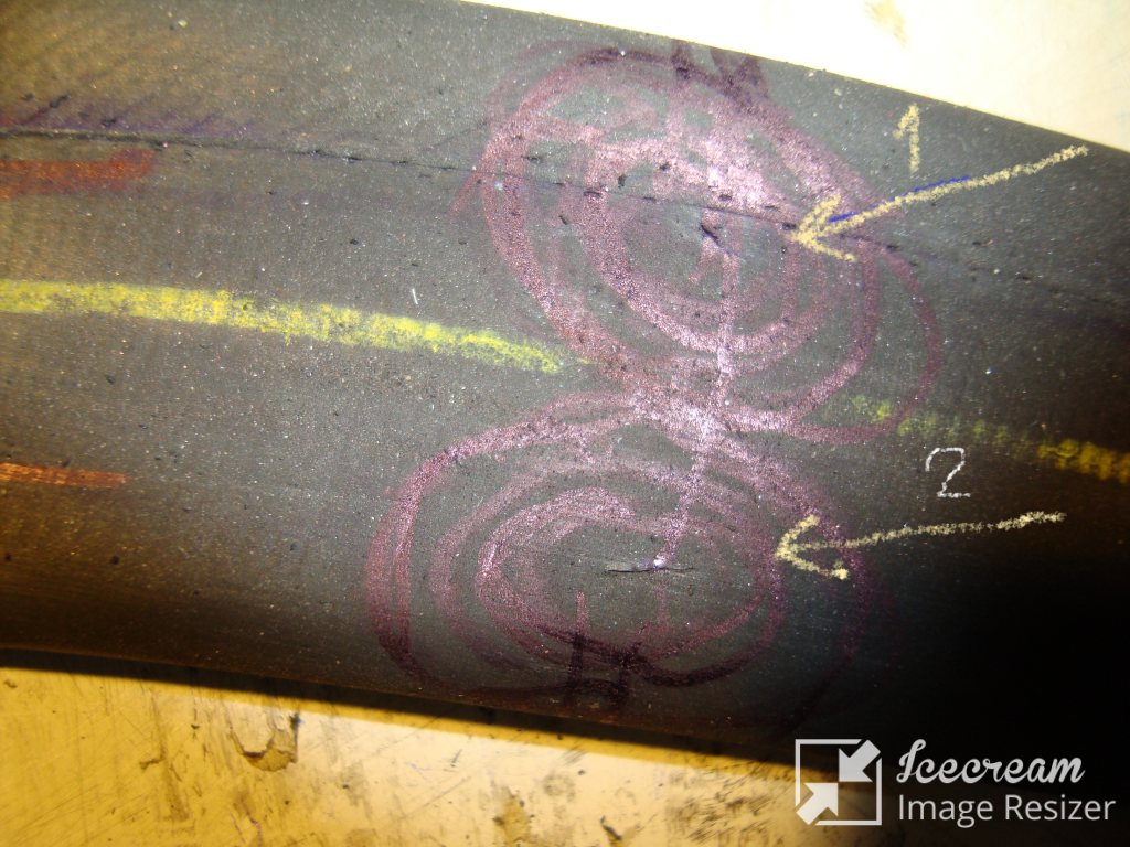

Con las mordeduras de serpiente procedo asi : localizar y marcar los agujeros .
Tener un pegamento con mas adherencia que el tubito amarillo es indispensable . Aplicandose en el tamaño del parche , en ambas superficies y dejar secar para que se evapore el diluyente del pegamento , lo que aumentara la fuerza a despegarse
Utilizo el pegamento super deka pren , que otorga un extra adherencia , permitiendo pegar camaras delgadas como un 700 x 28c . El parche y camara con un dremel se lijaran asi quitar el brillo o lisura superficial , mejorando adherencia .
th
Aplicando en ambas superficies , bien marcadas para que el parche quede centrado , lo del ancho es para evitar que se extiendan los cortes . Camaras quemada por el sol , poco elastica o agrietada seran mejor botarlas de una vez .
El pegamento aplicado en dos pasadas y dejando secar quince minutos , suele formar una pelicula elastica , que al irse secando retener el aire al inflarse ( antes de parchar ) . La camara tomara la forma de tubo y la seccion efectiva para aplicar el parche aumentara . Asi abarcar los dos agujeros .
Sin un buen pegamento , todo fallara . Es importante aplicarle un rodillo para que el parche y pegamento bien oreados se extiendan . El cierre rapido ( moleteado ) servira para ello .
La difereencia de un buen pegamento queal aplicar el parche no se podra moverse por su adherencia . Sera notoria frente a otos que no den el ancho .
Se debe introducir la camara en la llanta con neumatico e inflar a unos 40 psi , dejar que se sequen prensados y darles un dia . De ahi reinflar a una presion mayor . Pues la camara y el parche se estiraran mientras mas presion lleven .
La camara usada para la muestra es una 700x 28c , con 2 cm de ancho , para que se hagan la idea de dimensiones .
Solo asi he podido aplicar parches a camaras de ruta y que sean confiables .
