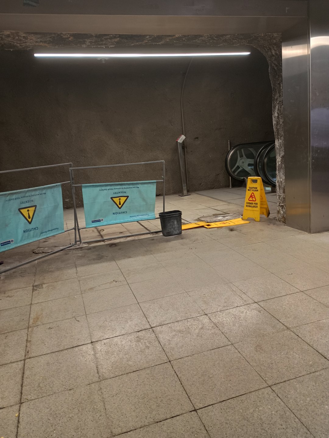

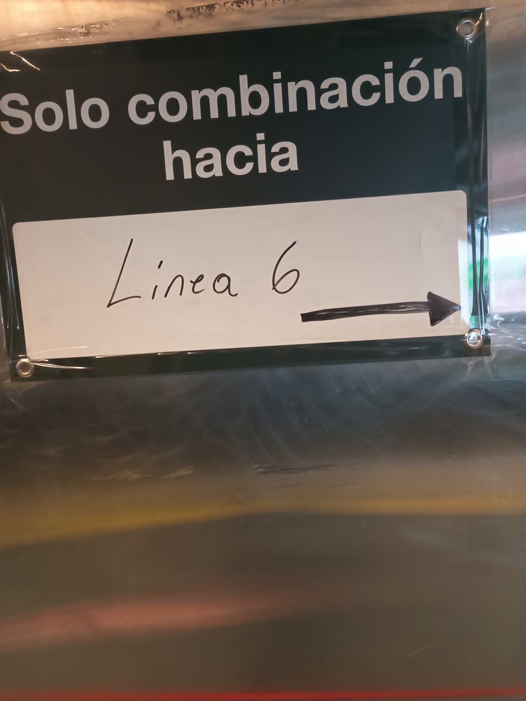

Para los defensores de santa chantalet y que dicen que no "apuro" la línea 6.
Esto es en los leones combinación l6, la huea que siempre cierran por qué se hizo mal/a la rápida.
    263,9 KB · Visitas: 314

Por desgracia las filtraciones son inevitables bajo el metodo NATM.
Asi que son parte de ese metodo de construccion.
Debieron haber aprovechado el empuje y construir un acuario al lado...
ehhhh ya.....

Uso esa estación cada vez que voy a la pega y las "combinaciones" por el lado de direccion san pablo tienen una diferencia abismal en terminaciones comparadas con las de direccion dominicos.
Cuando inauguraron esa cosa de echo una de las 2 combinaciones de ese lado aun estaba en "trabajos" y la habilitaron después.... adivina cual es la que sufre con las filtraciones.
Y no no soy un experto en construccion, pero mi experiencia personal con el agua me dice que no es algo para hacersee el larry a largo plazo, en el depto anterior donde vivia tuvimos el medio drama y reparaciones gracias a eso
