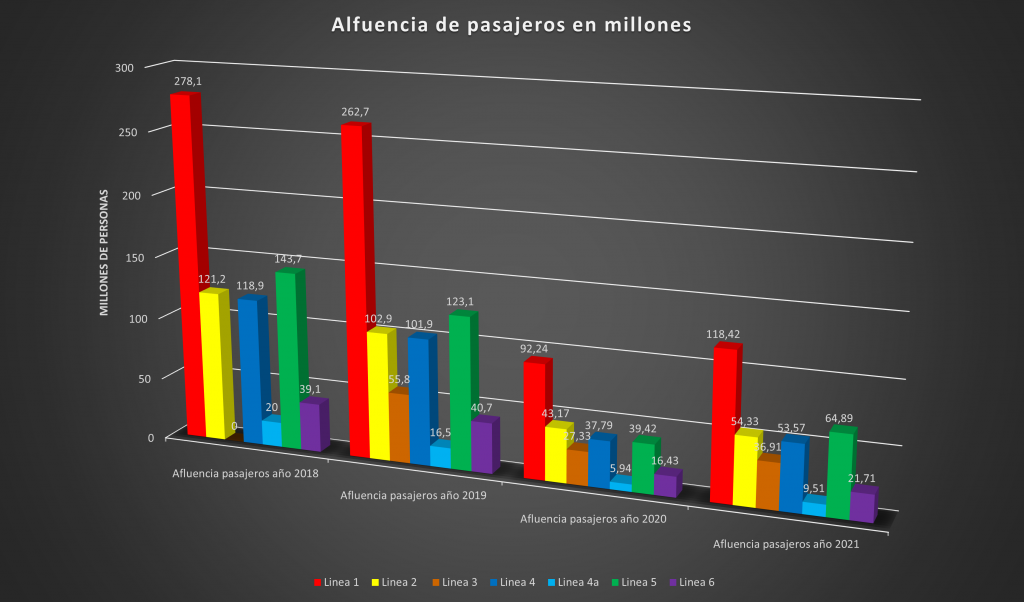

Afluencia:
Bastante escueto, las líneas 3 y 6 captan pocos pasajeros para el galibo y capacidad operativa posible de los trenes.
Se lo que estas pensando, no se trata de esto capisci?​
Trabajaré con los datos entregados por el mismo Metro para que no existan discrepancias o dudas sobre los números entregados en el Thread. (Los datos fueron sacado de las memorias anuales de los años mostrados en el grafico)
Hay que dar un poquito de contexto a estos datos, el año 2019 Metro se vio afectado por el estallido social mermando la cantidad de pasajeros transportados en un año normal, tambien los años 2020 y 2021 se vieron afectados por la pandemia de Covid, y podrás decir, "entonces estos datos no sirven"
Incorrecto, el gráfico muestra una tendencia clara con el uso de las lineas de metro y la capacidad de las mismas para mover pasajeros, actualmente al momento de escribir este review metro ha reportado que esta a volviendo a números similares pre estallido social.
Pero la tendencia es clara, Las lineas 3 y 6 son sub utilizadas en desmedro a las lineas "convencionales" (Mas ratito explicaré porque les digo convencionales)

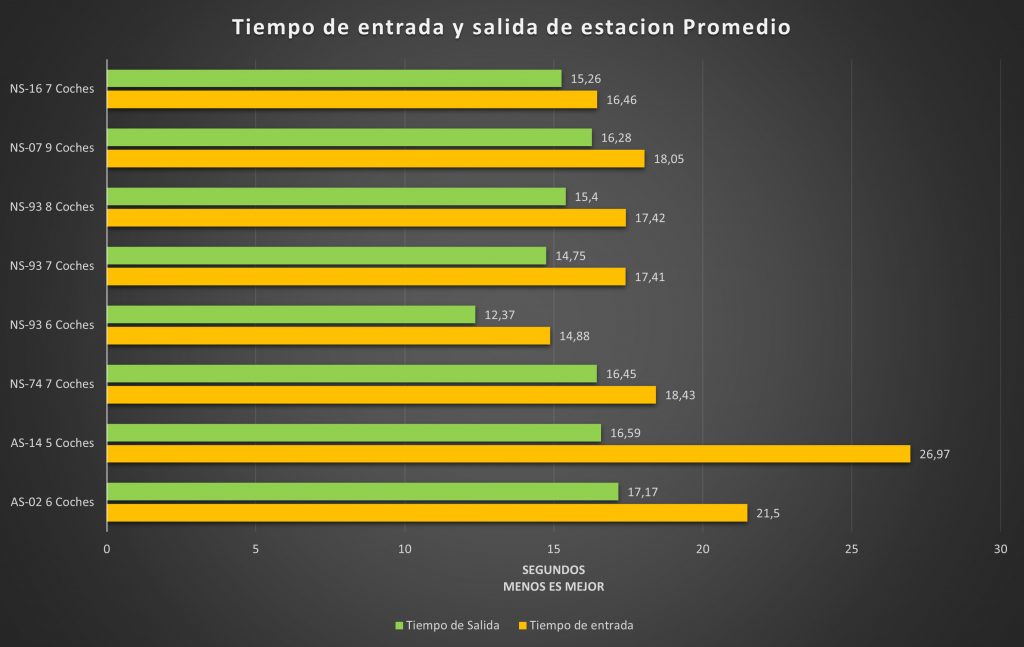

Como se puede observar en el grafico, tome el tiempo de 8 trenes distintos para tener un abanico de comparaciones mas grandes en vez de hacer una comparación muy cerrada y así tener un marco mucho mas amplio para sacar conclusiones.
Se observa una tendencia obvia y clara en la dominancia de la rodadura neumática en temas de tiempo tanto en frenadas y aceleradas, tambien algo curioso es como el Tren NS-93 no pierde en mayor medida su eficiencia inclusive agregando 1 y 2 vagones.
Pero el caso es que los trenes relacionados con las lineas 3 y 6 en este caso el AS-14 es el tren de PEOR desempeño de toda la red. No solo por la rodadura férrea, si no que tambien son las puertas de anden y el como el tren intenta hacer el "match" con las puertas.
A modo de contraste y similitud los AS-02 que tambien son de rodadura férrea pero con explotación convencional (Sin puerta de Anden) si bien tambien tienen un tiempo de frenado superior a los trenes neumáticos, no presentan una frenada tan lenta como los AS-14

Datos que se pueden recabar de inmediato con estos gráficos.
  1. Un tren de los años 70(NS-74) es mas eficiente en transportar pasajeros que un AS-14.
  2. CBTC de Linea 1 puede optimizar aun mas la eficiencia de los trenes por sobre SACEM (Es cosa de revisar el cambio de eficiencia en el NS07 y las iteraciones del NS-93), esto es mas evidente en un grafico que viene a continuación.
  3. Los NS-16 son los trenes mas eficientes bajo el pilotaje SACEN.
  4. Independiente de la rodadura, los AS-02 aceleran bastante rápido.

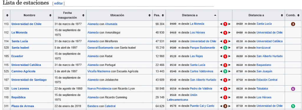

La linea 3 tiene tramos tanto largos como cortos, de echo los tramos del centro son absurdamente cortos para la linea 3 y ahi es donde mas se nota la torpeza de los trenes.
Screenshot 2022-07-13 at 20-57-03 Anexo Estaciones del Metro de Santiago - Wikipedia la encicl...png
Entre las primeras 40 estaciones con tramos más cortos hay 2 que corresponden a la línea 3. Decir que la línea 3 tiene tanto tramos largos como cortos es un poco ambiguo. Comparativamente la línea 1 tiene varios cuerpos de ventaja en lo que se refiere a tramos cortos comparado con la línea 1.

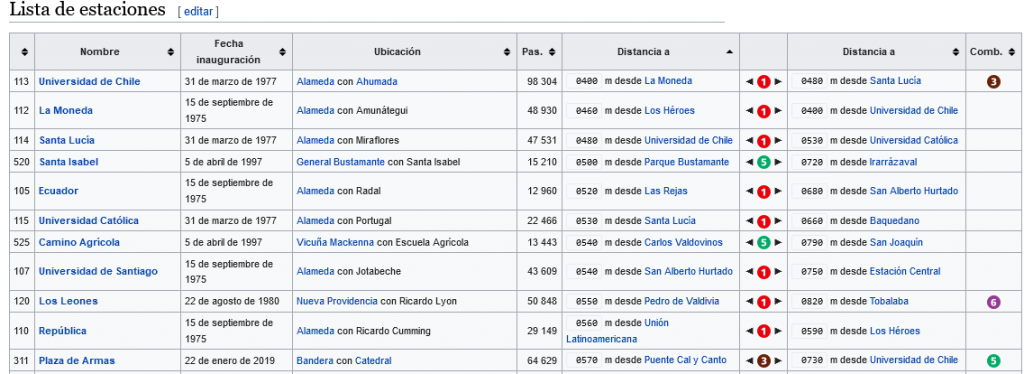

Ver adjunto 24815
y no crees que el tener tantas estaciones juntas penaliza aun mas a la linea 1 ? y aun asi tiene mejores tiempos de frenada y rendimiento en el delta vs la linea 3, de echo es justamente lo que se critica en el thread, la torpeza de la operacion de la linea 3 y la 6 , de echo tambien tengo otro analisis donde comparo tramos similares entre la linea 5 y la 3, y la 3 nuevamente vuelve a perder por goleada. De echo tambien suma que la linea 3 tiene muchas rectas que la linea 1 y una pendiente mucho mas "meh" la 1 debe enfrentarse a pendientes bastante groseras, la 5 tambien.
Tú haces el análisis del tipo "mientras en la línea 3 el tren avanza una estación, el de la línea 1 avanza 3" y es como obvio si, por ejemplo, entre Los Libertadores y Vivaceta (línea 3, 3 estaciones, 2 paradas) hay 4.3km que podría ser equivalente al tramo Las Rejas-Universidad de Chile (10 estaciones, 9 paradas).
Más arriba otro usuario te señala que la parada es más lenta por la protección que hay en la línea 3 (es la que he usado últimamente con frecuencia) que impide que la gente se lance a la vía. ¿Cómo ponderas eso? ¿Cómo andarían los tiempos de la línea 1 si tuviese ese mismo sistema de protección?
