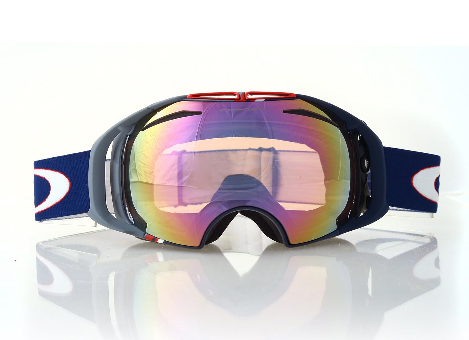

Cuales eran las antiparras que habian recomendado? No he podido pillar el tema donde hablaron de ello, recuerdo que eran OAKLEY y que eran de nieve. Sirven para invierno y se aclaran en partes oscuras como los senderos?

son las oakley airbrake, pero no existen fotocromáticas (lamentablemente)

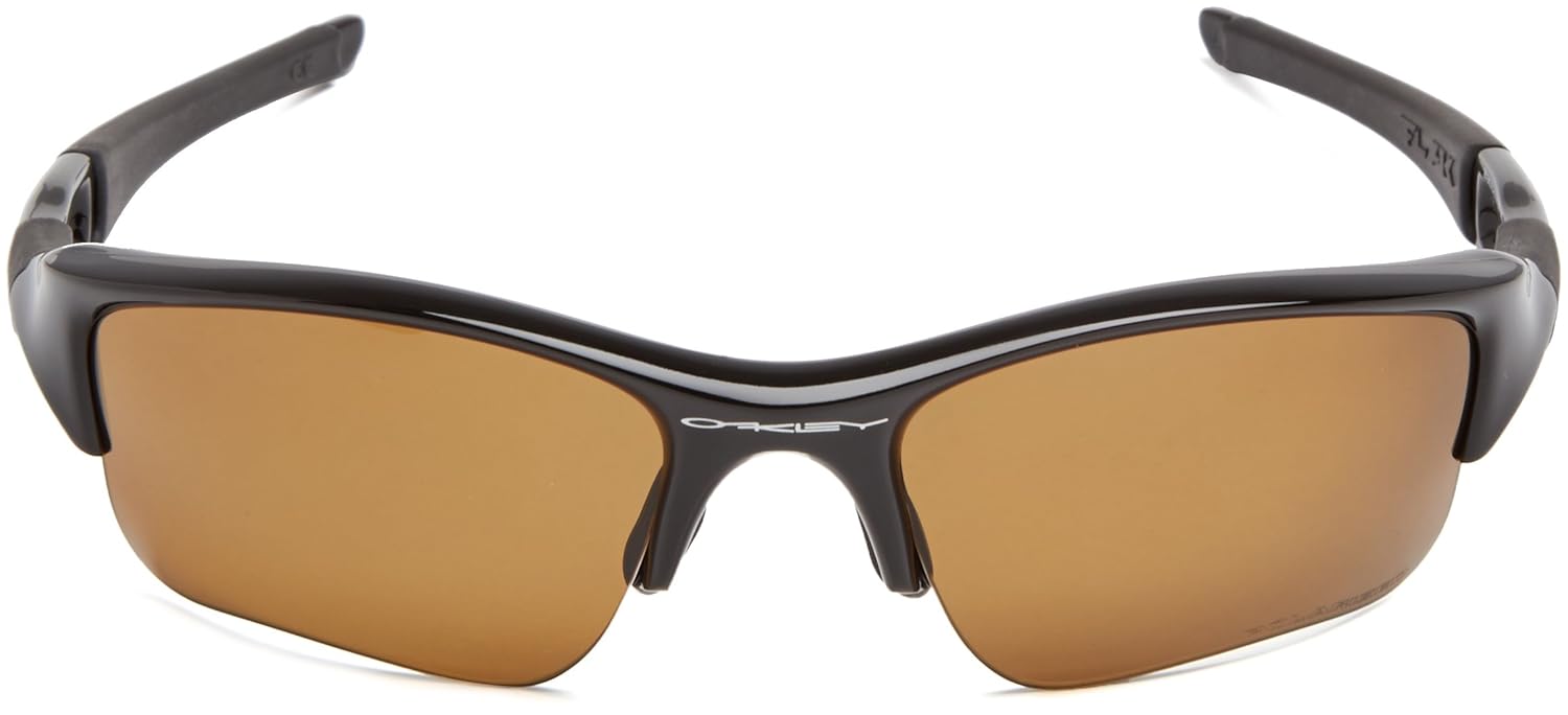

se rayan mucho las micas por dentro?
estoy dudando si comprar las Airbrake que recomiendan utds o las Flak Jacket XLJ, ya que, no tengo integral aun y las segundas me sirven para el invierno tambien, o por lo menos asi lo dicen ahi --> Group test | Which Mountain Bike Glasses Work in the Winter? | Enduro Mountainbike Magazine
las Airbrake estan a 132 Dolares y las Flak Jacket XLJ a 115 dolares en AMAZON. igual me da cuco que no sean originales, pero creo que amazon no vende piratas.
--> Amazon.com: Oakley Men's Flak Jacket XLJ Polarized Sunglasses,Jet Black Frame/Black Iridium,one size: Oakley: Shoes
--> Amazon.com : Oakley Airbrake Snow Goggles, Jet Black with Fire and Hi Yellow Lens : Ski Goggles : Sports & Outdoors

no compres lentes con marcos al aire, cortan la nariz en los porrazos.
busca unos split jacket o algo similar.
