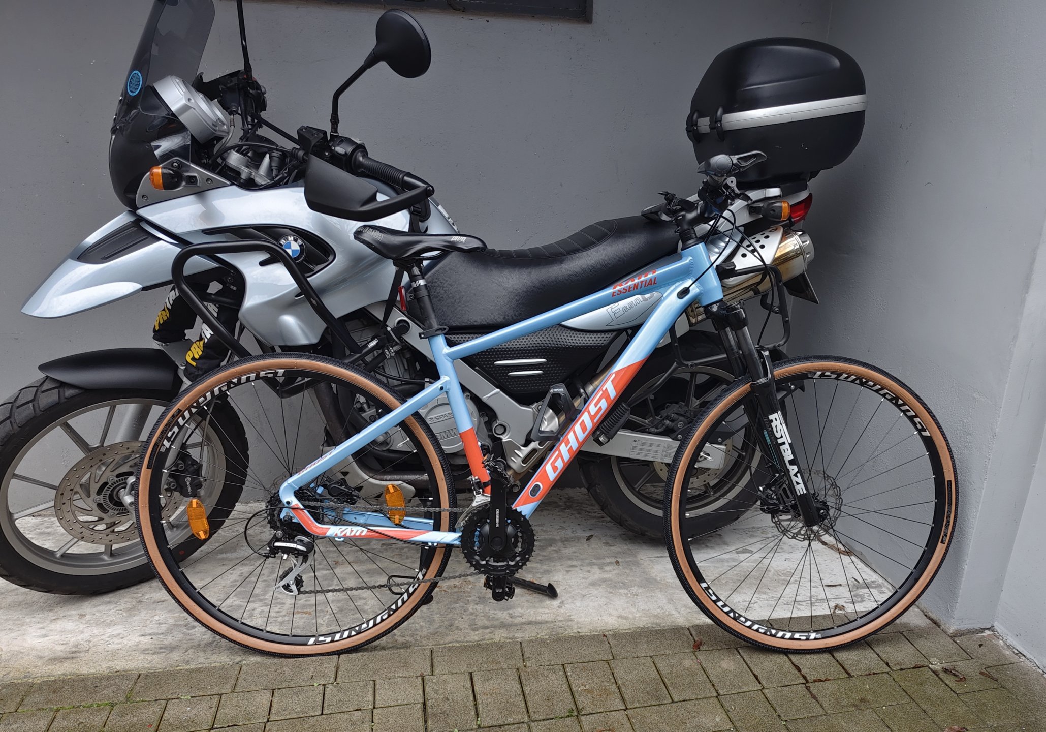

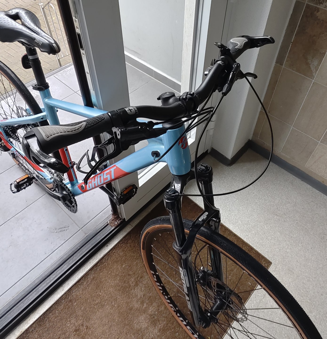

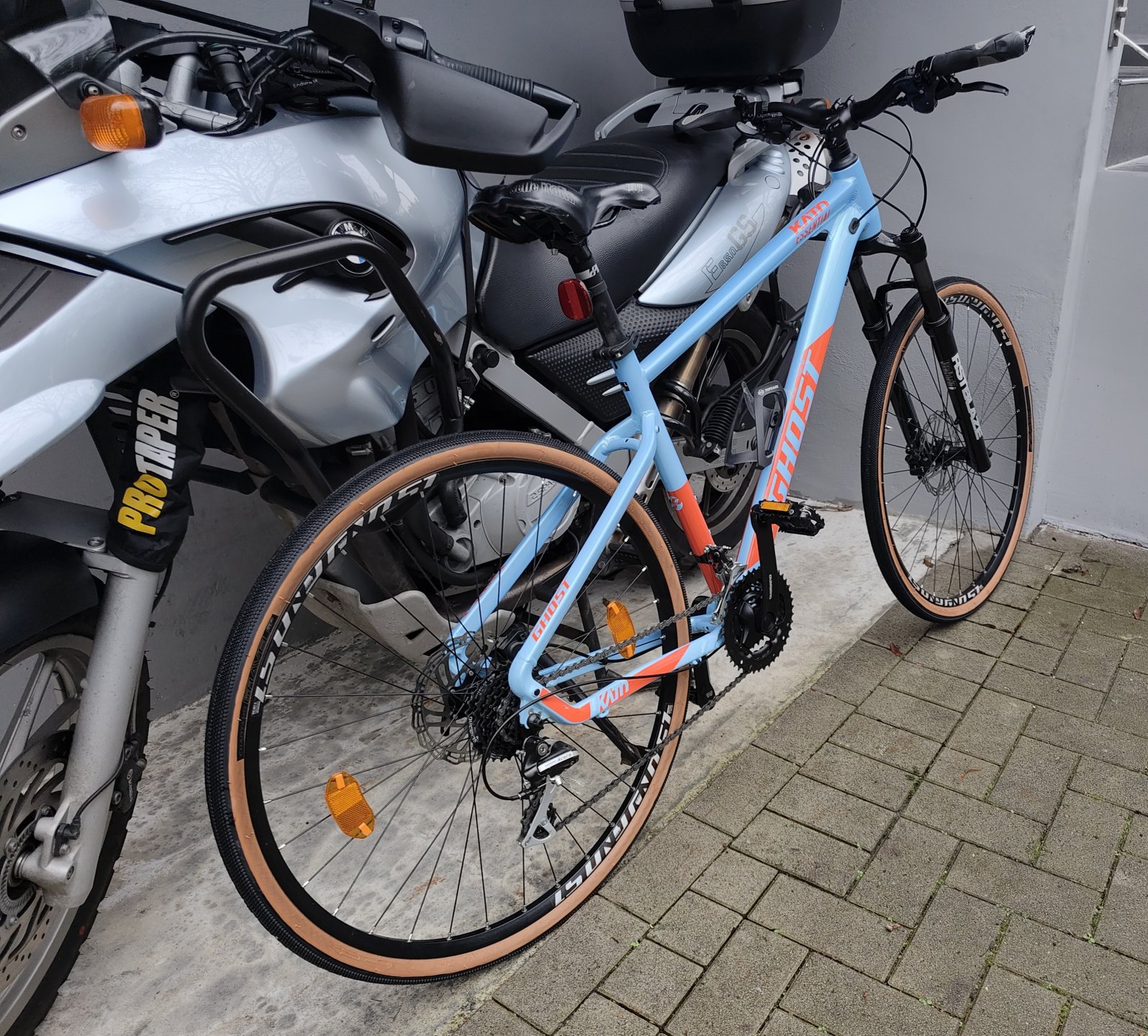

Es hoy es hoy!!!!
Ya, neumáticos listos. Ahora la bici se mueve sólita. 😜😜
Gracias a todos por sus consejos❤️❤️

Revisar inclinacion del sillin , pedaleas mal y empujado hacia el manillar . Recibes mas peso en brazos y muñecas .
Al dejar corrido todo el sillin hacia adelante para akcanzar el manillar , el mismo peso del ciclista dejara caido el asiento con el tiempo aunque apretes algo mas .
Como estas fuera de talla , llevas una potencia corta , un manillar que tenga un angulo de retroceso mayor ( backsweep ) , te dejarian mas vertical la espalda con el manillar mas cerca . Con ello pudieras mover un par de cm hacia atras el sillin . Eso evitara cambiar la biciccleta .
la inclinacion de la foto acentua el problema de la punta caida del sillin
Si, lo revisé y lo nivelé como debe ser (estaba inclinado hacia abajo, no tanto pero lo estaba)
*aproveché de medirme las piernas (82cm) y el largo del brazo (57cm)
de acuerdo a estas medidas, ajusté el ángulo de la pierna en relación al pedal y blablabla al final tuve que subirlo un par de centimetros
el ángulo de mis brazos respecto al manillar es de unos 150º y claro no es ninguna posición agresiva y es lo que realmente necesitaba
Tambien ajusté la altura del sillín. Tenía todo mal de acuerdo a un tutorial que estaba viendo.
Y nada, le puse un sillin para mujeres :zippycheer (Selle que estaba tirao en los cajones de la bodega), ta hecho papa pero es infinitamente mas comodo que el que viene de fábrica
