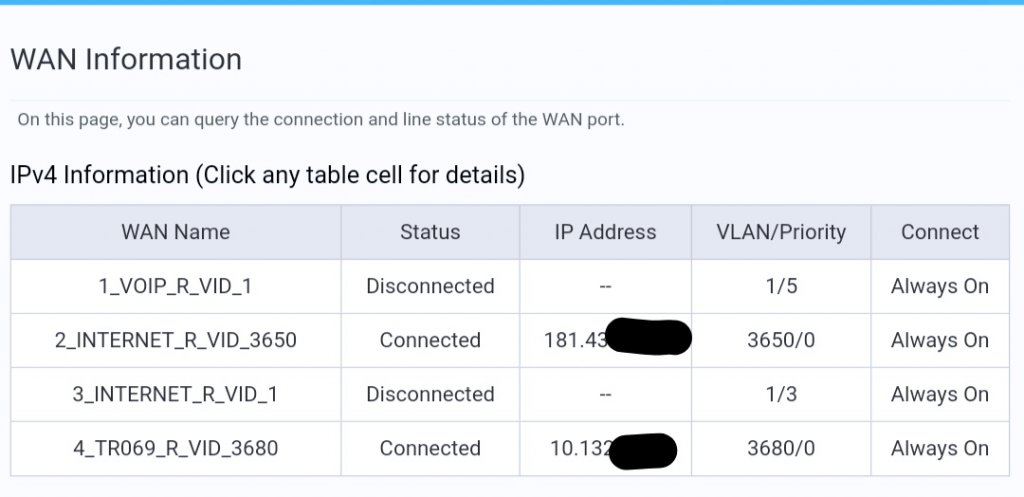

Hola, puta cabros toy pal loli calentándome la cabeza tratando de dejar en modo puente el huawei que instalan los de entel fibra óptica. El modelo que dejaron es el Huawei hg8245w5, al que pude ingresar mediante clave de instalador, sin embargo no se que estoy haciendo mal con las modificaciones de las vlan que no puedo levantar la inet desde mi router asus ac68p.
Si alguien pudo hacerlo porfa rájense con el método pa no seguir calentándome el mate.

los tipos entonces me cambiaron la wea jaja cuando hice el tutorial veia la ip publica dentro de la ont.
llamare entonces, por eso no podia conectarme con vpn hacia mi red
Edit:
Hable por whatsapp con un tecnico y le dije que por teletrabajo debo conectarme desde afuera hacia la red del hogar me pregunto si era con router propio le dije que si, reiniciaron la ont y listo.
De hecho dejaron la conexion 5 que cree gracias al tutorial y ahora ip publica nuevamente.

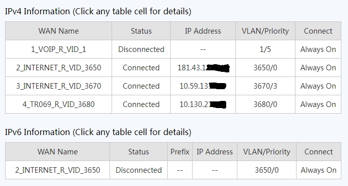

Entonces estoy con IP Pública?
También me apareció activa IPv6 pero al consultar por esta en páginas que la muestran, simplemente me aparece que no

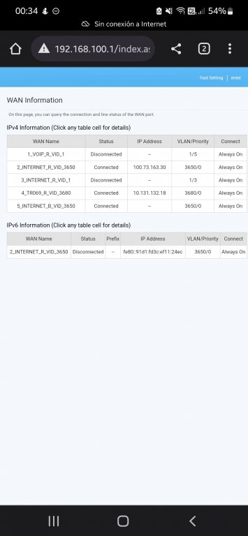

Hoy a las 2 AM ocurrió el "gran reseteo" para mi y volvieron a ponerme CGNAT activado e IP privada.
Intenté contactarme temprano, como a las 8:30 AM, vía WhatsApp (por la App de celular) y me contestó alguien que no tenía idea.
Asumí que era por horario, y que la mesa nivel 2 empezaba a trabajar a las 9 AM.
Dicho y hecho: volví a intentar a las 9:05 AM, me atendió alguien que entendió de inmediato, me hizo unas preguntas sobre las cámaras, y me lo activó nuevamente.
Todo funcionando otra vez.
Saludos!

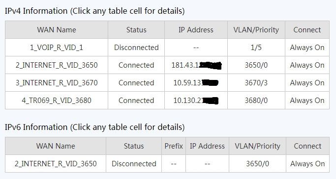

Hola, me podrían decir si tengo Ip pública ya que la solicite por unas camaras que tengo, hace un mes y todavía no puedo verlas desde afuera de la red de la casa, vino hasta un "técnico" para abrir unos puertos y no se que más y la cuestión sigue igual.
Gracias
Tienes IP pública.
Ojo que una cosa es que tengas IP pública, el CGNAT desactivado, pero además efectivamente debes conocer tu IP y además tener los respectivos puertos abiertos.

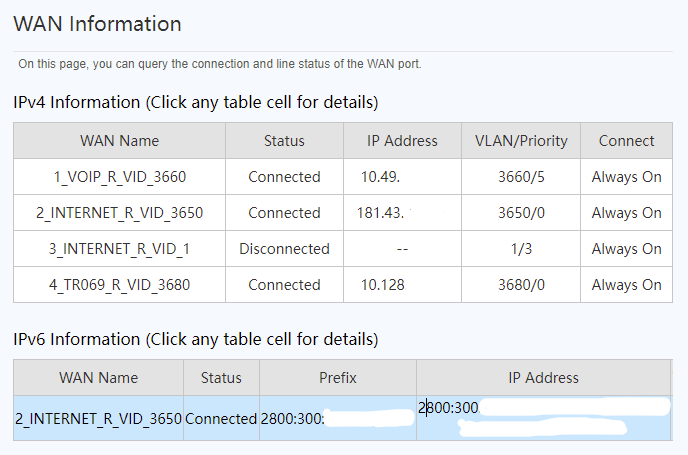

Hola amigos,
Aca nuevo en el foro...me podrían ayudar con la configuración de puertos? Hoy contraté el plan de finra y de inmediato solicité cambio a ipv4 ya que necesito acceder a un dvr para monitorear unas camaras y hostear sv...intenté abrir a modo de prueba el puerto 25565 (de Mc) y al comprobarlo con la herramienta open port tool check me indica que está cerrado, adjunto imagen de información de mi WAN
Para abrir los puertos estoy utilizando el apartado IPv4 port mapping, si me pueden dar luces para realizar el proceso de manera correcta... Gracias de antemano!
