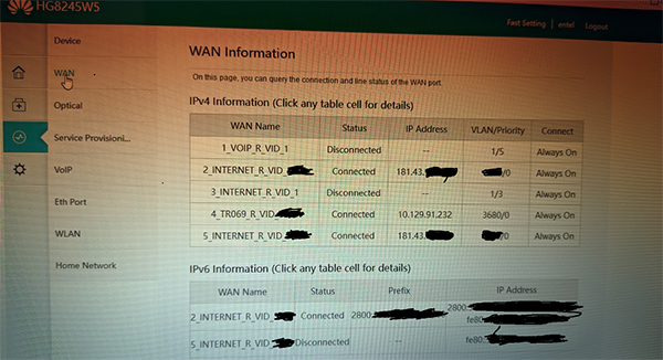

Hola maestros, me cambié milagrosamente de VTRobo a entel e hice magias con esta gran guia.
Segui todos los pasos para pasar a bridge (llamé a entel y me pasaron a ip publica en 2 minutos)
Luego segui la guia y el problema que me ocurre es que en el paso 8
(8.- vamos a “system Information” >> WAN y revisamos el estado de la nueva conexión que creamos., “5_INTERNET_R_VID_XXXX” (debemos esperar unos 2-5 minutos entre el paso anterior y este). Al cabo de unos minutos 2_INTERNET_R_VID_XXXX debería aparecer desconectado y 5_INTERNET_R_VID_XXXX Conectado y con IP. En caso de aparecer desconectado, entonces hicimos algo mal o pusimos mal la pass.
La conexión original y la copia quedan conectadas con distintas IP, esperé 30 minutos y nada, las dos conectadas
Segui el tutorial,
- Default IPv4 Route Configuration a la nueva conexión 5
- Cambiar Bridge wan y asigné LAN 1
- Conecte el router al puerto lan 1 (donde asigné el bridge)
- Configuré las credenciales PPPOE en mi router personal y conectó
El tema es que me conecto con mi notebook al lan 4 del huawei/entel para revisar y veo que la nueva conexión no tiene ip y el Default IPv4 Route Configuration está en blanco
El tema es que desde mi router personal todo está andando bien, utilizando PPPoE, me da los 400/400mbps, los puertos que tengo abiertos funcionan, entonces mi pregunta es, esta funcionando el BRIDGE???
Espero no ser extremadamente novato pero estoy muy dudoso de mis resultados

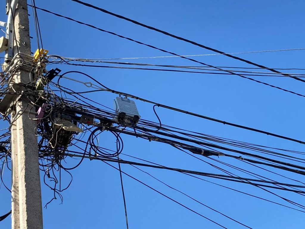

Voy a probar entel yo cacho primero, movistar aun esta el mismo rollo de cable a 600m de mi casa, mienstras que entel ya puso los nap y me dijeron que en 2 meses van a habilitar mi zona. Lo que me tiene en dudas, es como funciona entel fibra en los juegos sv de brasil, tengo entendido que estan por ixmetro hacia brasil, pero nose si hay ataos como en mundo la verdad.
