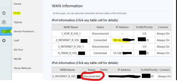

verificaste que tienes ip publica en la configuración de la ONT? te muestra una IP 181.xxx y no una 10.xxx ? la verdad primero fijate que en la config de la ont te muestre que la conexión por IPv6 está activa. Si te fijas en el tutorial de la página 5, el servicio ipv6 me aparece desconectado y según se ha visto en este hilo, es random y se activa o desactiva solo.
Si abajo te sale "connected" y te sigue sin dar ipv6, entonces el problema está en tu router

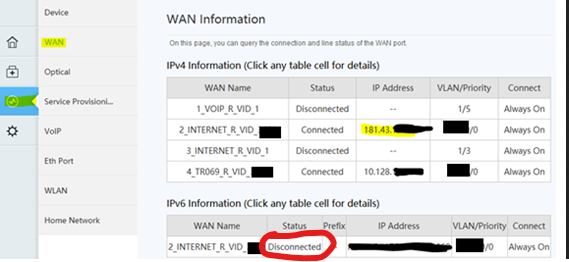

Ver adjunto 15665
Asi me sale, pero no le da Prefix ni IP. Y el google Wifi no permite muchas configuraciones de IPv6. Gracias igual!

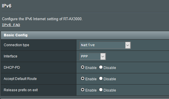

Me entrega IPv6 la configuración de Entel pero el google wifi no toma. Mi router tiene una parte de IPv6 donde me metí a LAN Address Configuration pero no se que configuraciones le deberia poner para que el router tome IPv6.
xr1s
22 Marzo 2021
815

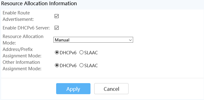

Que opciones tienes en el Wifi de google?
en el de entel se ve todo en "estatico".
Yo lo tengo asi (todos los equipos les llega una dir ipv6):
Metodo obtencion prefijo: agente WAN
DNS puse cloudflare y google dns
Y en DHCPv6? (Yo tengo el HG8245W5 y sale todo junto)
xr1s
22 Marzo 2021
815
Voy a ponerlo asi, igual a mi me pregunta IPv6 arriba entonces no se que poner.
En verdad la pregunta es: que deberia poner en Child Prefix Mask?
Yo tengo dirección local y prefijo /64:
fe80:0000:0000:0000:0000:0000:0000:1
y
0000:0000:0000:0000:0000:0000:0000:0000/64
