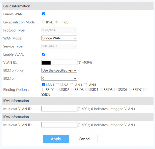

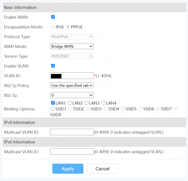

Hola a todos!!
Siguiendo el tutorial que esta en este hilo, logre activar el modo bridge.
Pero no puedo hacer que me funcione el NAT hacia mi router.
Mi red es ONT --> Router OPNSENSE y adjunto las capturas de pantalla de la configuración.
Hay algo mas que me falta configurar en el Huawei para activar el port fowarding?

Hola a todos!!
Ver adjunto 13146
Ver adjunto 13147
Ver adjunto 13148
Si ya tienes el bridge en el huawei no le falta nada.. ahora te toca ir a tu router personal y configurarle el acceso a internet en modalidad pppoe con las credenciales del post original (O si logras conseguir que de entel te las dén). Y conectar la puerta WAN de tu router a la boca LAN1 del huawei.

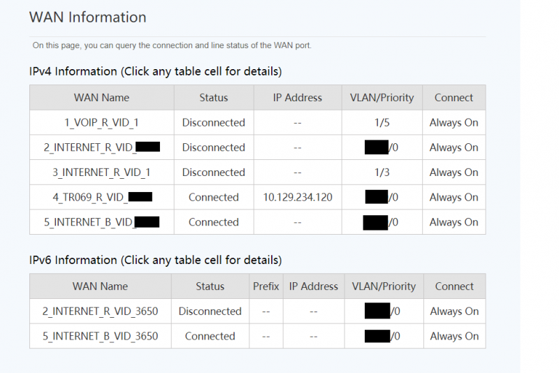

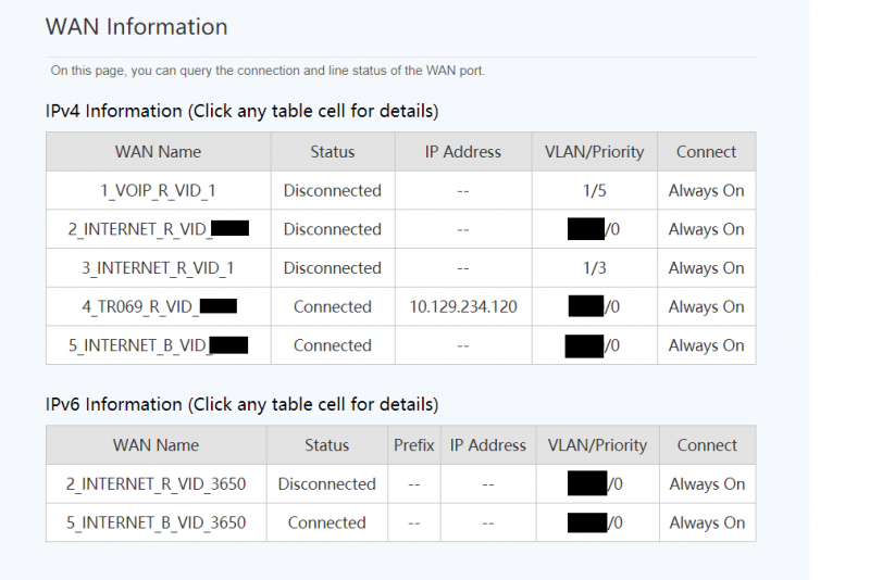

Amigos, he logrado capturar la clave PPPoE del router capturando con wireshark.
Requisitos:
1. Solo deben conectar un pc al router, desactivar wifi para no registrar mas trafico que la del PC y el router.
2. Tener instalado wireshark
3. Tener la clave de operador (Está en el tutorial del modo bridge)
Captura:
1. Entrar al router con las credenciales del operador
2. Entrar a Advanced/Maintenance/Remote Mirror
3. Abrir otra pestaña y entrar a Advanced/WAN y seleccionar 2_INTERNET_R_VID_XXX
4. Desactivar WANy click en Apply
5. Volver a la pestaña anterior (Remote Mirror) y en la seccion "Real-time Packet Capture" deben hacer click en Start, ahí deben seleccionar donde dejar el archivo con la captura de red.
6. Rapidamente volver a activar WAN y clic en Apply.
7. Esperar unos 10-15 segundos para que conecte (O revisa en SystemInfo/WAN para ver si ya conectó) y volver a la pestaña del Remote Mirror
8. Detener la captura y abrir el archivo con Wireshark
Busqueda de password;
1. Con el archivo de captura abierto en Wireshark, debes buscar en la columna "Source" lo que diga "Huawei...."
2. Click derecho sobre esa celda y escoger: "Apply as a filter/Select", con eso estamos filtrando solo los paquetes que envia nuestro router
3. Una vez filtrado los paquetes, en la columna Protocol busca uno que dice "PPP PAP"
4. En la celda de la derecha (info) veras que esta tu Peer-ID seguido de tu Password.
Espero que les sirva mi humilde tutorial.

Acabo de probar y si, funciona bien el proceso, gracias.

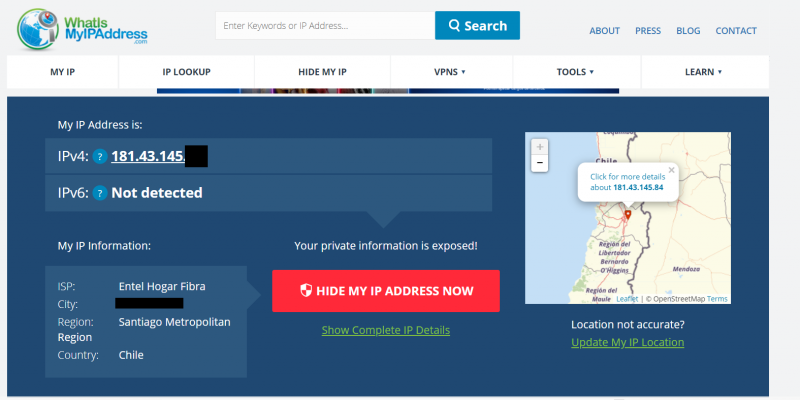

Lo raro es que esta activado el modo bridge, el cargue las credenciales a mi router y conecta.
Pero abro los puertos en mi router y no llega nada. Voy a probar con un router netgear que tengo tirado para ver si es un tema de configuración de mi router.
Hay alguna forma de probar si el modo bridge esta correcto y no estoy con CGNAT?
Ver adjunto 13213
Mira en wan status de tu router personal que ip publica obtuvo. Luego en un pc en tu red local metete a www.cualesmiip.com y te deberia salir la misma. Si son distintas, tienes cgnat.

100.64.x.x ya es CGNAT, asi que obviamente abrir puertos no te esta sirviendo de nada, lee mas atras y esta la forma de como cambiarte tu mismo con otro usuario pppoe a ip publica

Gracias, maquina!
Funcionó perfect, ahora efectivamente estoy sin CGNAT, Sin doble Nat (router-modem), estoy modo bridge y en el plan 600/300 de entel.
