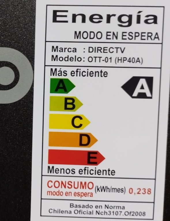

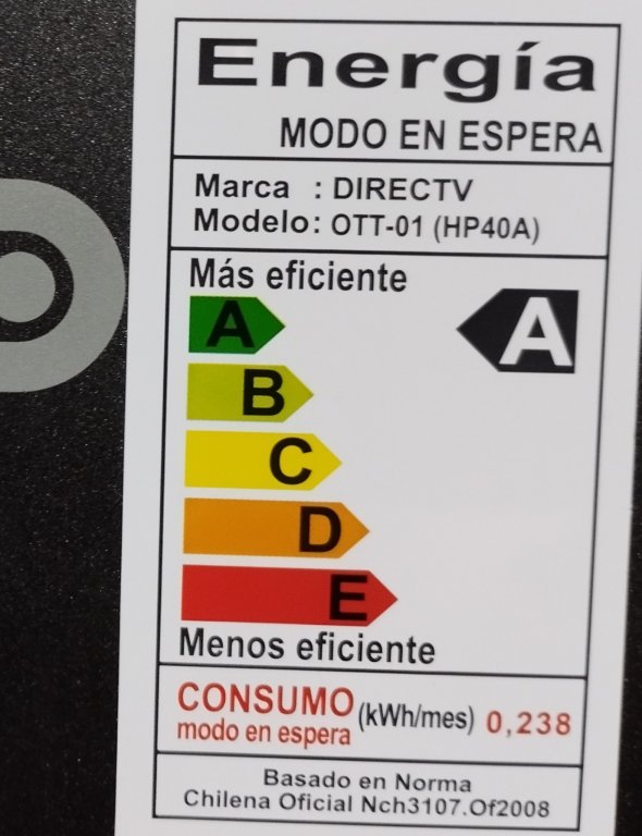

Bajo el manual, nos encontramos la caja, con el rotulado de consumo. Es dispositivo tipo B, lo cual es ganancia sobre cualquier decodificador "normal", los cuales en el mejor de los casos son marcados como C, teniendo un consumo elevado para lo que proporcionan en modo espera. Para quien le interese, el valor reportado es 1,565 kWh/mes en espera.Aproveché y saqué el control, bien estandar. Acá me quedo con el control de los Xiaomi, principalmente por que el volumen se encuentra separado del resto de botones. Acá da la impresión que querían una placa lo más pequeña posible, por lo que amontonaron todo arriba.

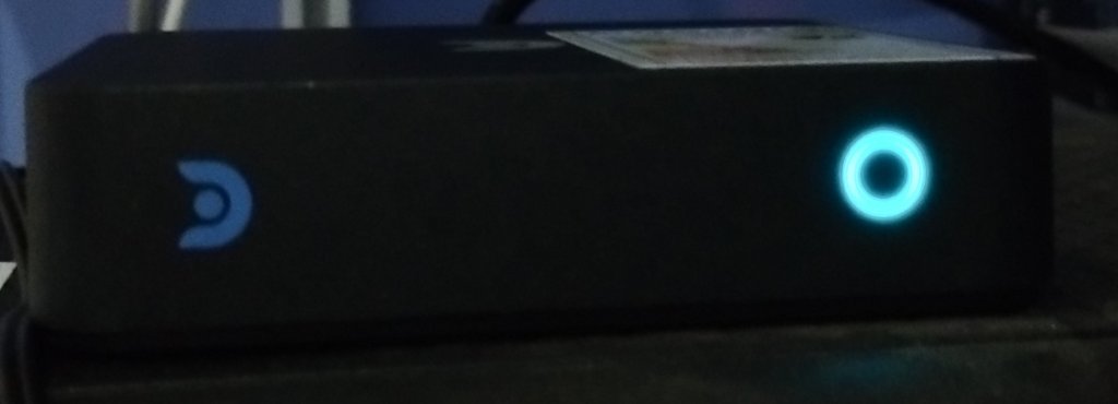

Ya estamos en condiciones de usar. Lo primero que llama la atención es no tener el Leanback launcher. Es uno personalizado de directTV, el cual está centrado en su plataformas, pero que en la sección apps tenemos lo tipico. Quien no guste, puede elegir otro launcher sin problemas. No es trivial, pero siempre que se quiere personalizar un dispositivo se tiene que sufrir un poco.
Mi percepción personal es que está bien trabajado y resultará agradable para quien opte por usar direcTV (en mi caso, planeo probar la caja donde mis suegros para ver si liberamos de un pago, pues el directv se lo administraría yo).

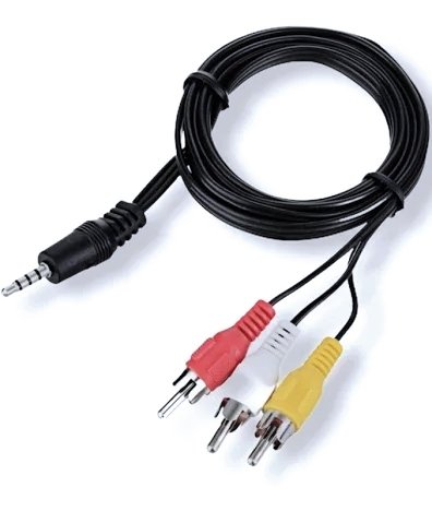

Hola. Alguien ha probado conectarlo a una tele antigua por AV? Será que solo necesitaré el cable que adjunto? Estúpidamente me compré un adaptador HDMI-rca. Se me había olvidado que el deco tenia está salida. El problema que no tengo ningún cable para probar.
Yo probé con un cable jack, con solamente audio, rojo y blanco, y no funcionó. Quería conectarlo a una soundbar, y sólo pude por hdmi. No emitía ningún sonido. Probaré con el vídeo. Tengo un cable por ahí, pero creo que no funcionará.
danielc149
4 Junio 2022
7
Gracias. Hoy busque x toda la casa y no encontré ningún cable
Yo lo he hecho ,solo que los colores van cambiados en el box,creo que el rojo da video y los otros audio,,tendrías que probar de a uno,no me acuerdo cómo era.

hace un tiempo hice lo mismo con un roku, las señales van cambiadas, recuerdo que la de video estaba por el cable blanco y asi. puede ser lo mismo con el directvbox, hay que ir probando
Sent from my M2007J20CG using Tapatalk
Bueno saberlo. Me comprare el cable entonces. Gracias

Probé en una Samsung y una lg
Menos mal que el cable que compre si me funcionó al menos en las teles LG de mi casa. Lo probé en 1 LCD, en un led y un monitor de esos hdready antiguo sin HDMI. Coloque como dijeron más arriba el rojo y el amarillo intercambiados. El miércoles voy a ver si funciona el regalo en un televisor de tubo antiguo
Probé con 2 adaptadores, y después, cosas raras de la tecnología, funcionó, pero a medias. Cuando lo conecto, se escucha un zumbido molesto, y el audio se escucha bajo. Lo conecté bien, pero no hay caso. Revisé en la opciones de la android, y no veo algún apartado donde se pueda elegir salida de audio.
