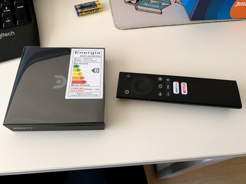

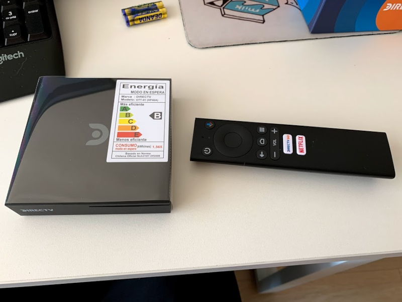

Bajo el manual, nos encontramos la caja, con el rotulado de consumo. Es dispositivo tipo B, lo cual es ganancia sobre cualquier decodificador "normal", los cuales en el mejor de los casos son marcados como C, teniendo un consumo elevado para lo que proporcionan en modo espera. Para quien le interese, el valor reportado es 1,565 kWh/mes en espera.Aproveché y saqué el control, bien estandar. Acá me quedo con el control de los Xiaomi, principalmente por que el volumen se encuentra separado del resto de botones. Acá da la impresión que querían una placa lo más pequeña posible, por lo que amontonaron todo arriba.

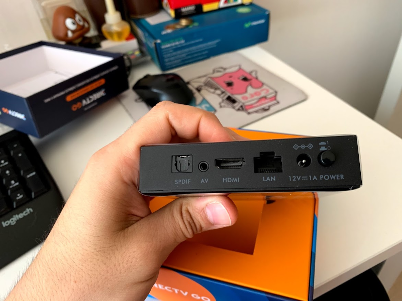

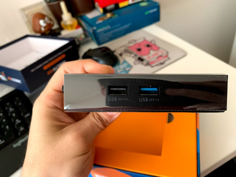

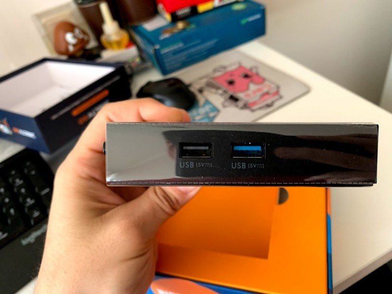

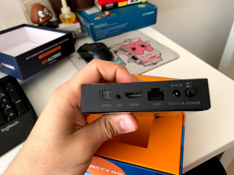

Pasando a la caja, vemos los puertos traseros y laterales. La novedad acá es: Uso 12V, puerto Ethernet, boton de encendido y apagado, ademas del puerto USB 3.0. Este último no fue probado, basicamente pues no tengo nada que requiera un ancho de banda elevado (acá si alguien puede ayudar con algo cototo o benchmark para android TV, lo probamos. Mis peliculas 4K andan bien por wifi, ethernet, usb 2.0 y 3.0, por lo que no vi mejora alguna al usar usb 3.0).
Las especificaciones de este bicho son las siguientes:
SoC Amlogic S905X2:
- Procesador A53 quadcore 1.8 GHz
- GPU Mali g-31(OpenGL ES 3.2, Vulkan 1.0, and OpenCL 2.0)
- RAM: 2 GB.
- Almacenamiento: 16 GB (muestra 10 para uso usuario).

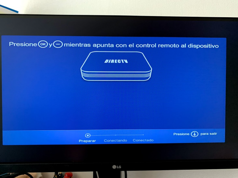

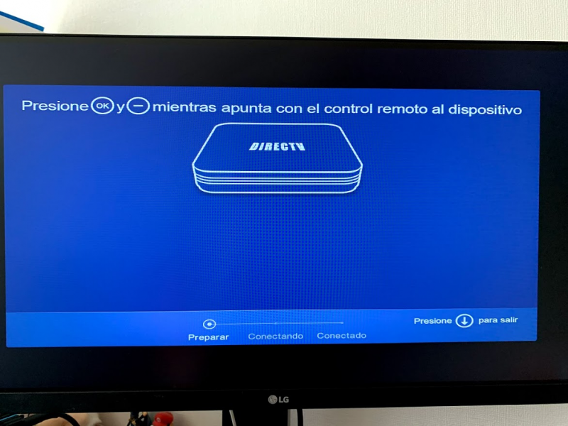

Volviendo al control, al encender, dado que para sincronizar pide presionar boton - y OK (por cierto, se refiere a - volumen y al boton central de la "rueda"), pasé a llevar el boton directv GO (Dedos gordos, mal de caperuzo) y quedé en un loop, donde me decía "actualiza", pero no podía actualizar, pues pese tener internet, no estaba hecha la configuración inicial. Acá apliqué apagado/encendido y santo remedio. Conectado a internet, se pone a actualizar. No te da la opción de saltar, asi que si tienen conexión lenta o eres impaciente, mejor dejar el dispositivo descansar y volver unos minutos despues.

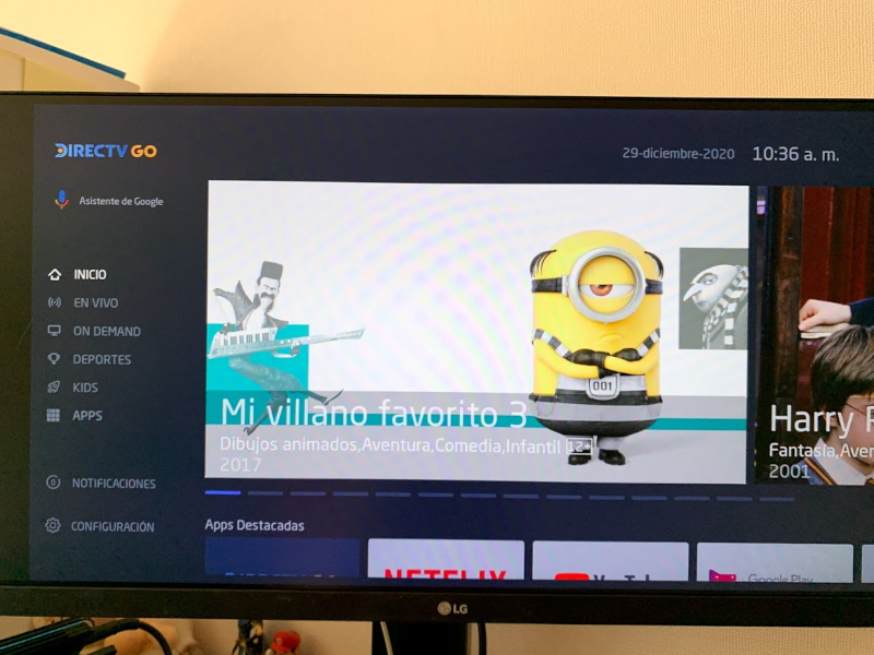

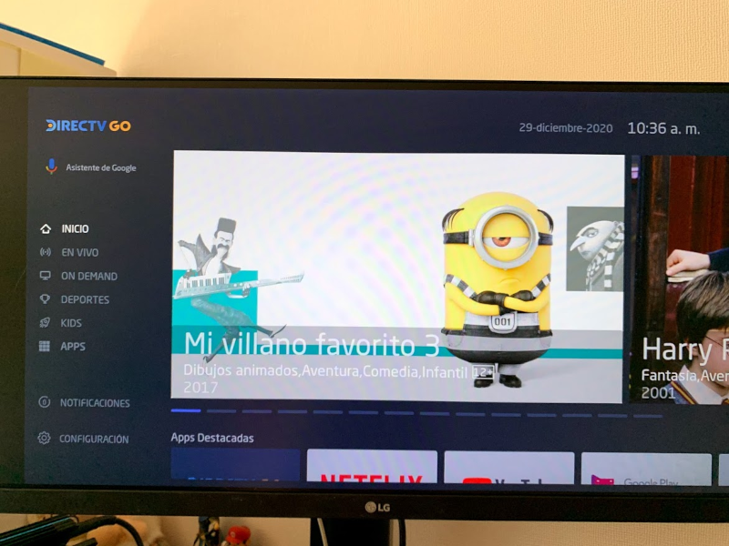

Ya estamos en condiciones de usar. Lo primero que llama la atención es no tener el Leanback launcher. Es uno personalizado de directTV, el cual está centrado en su plataformas, pero que en la sección apps tenemos lo tipico. Quien no guste, puede elegir otro launcher sin problemas. No es trivial, pero siempre que se quiere personalizar un dispositivo se tiene que sufrir un poco.
Mi percepción personal es que está bien trabajado y resultará agradable para quien opte por usar direcTV (en mi caso, planeo probar la caja donde mis suegros para ver si liberamos de un pago, pues el directv se lo administraría yo).

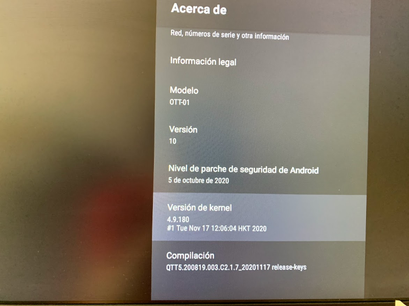

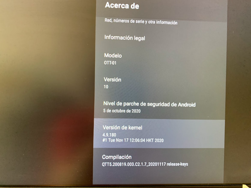

Acá si me llegó la sorpresa. La versión de android que trae es 10. Nada de android 9 o más antiguo, la última chupá del mate. En tu cara Xiaomi.

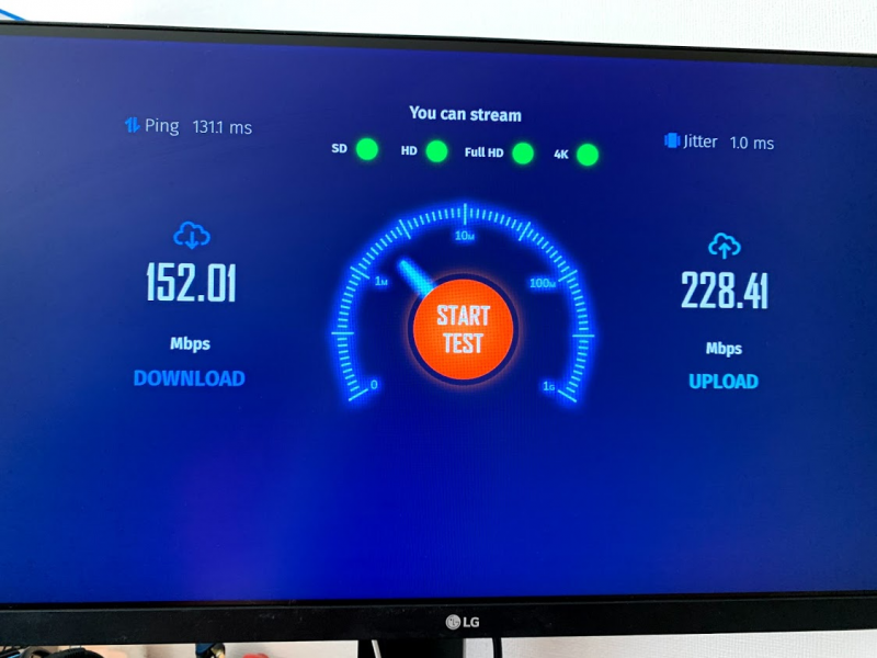

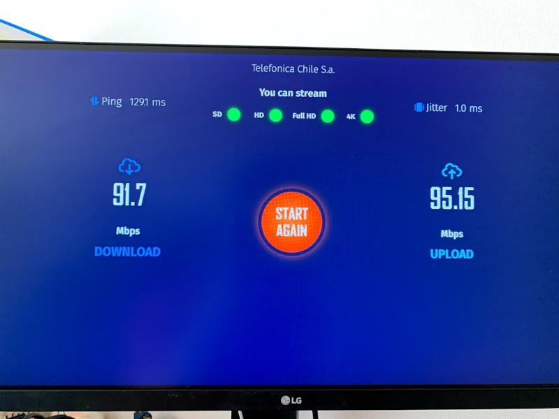

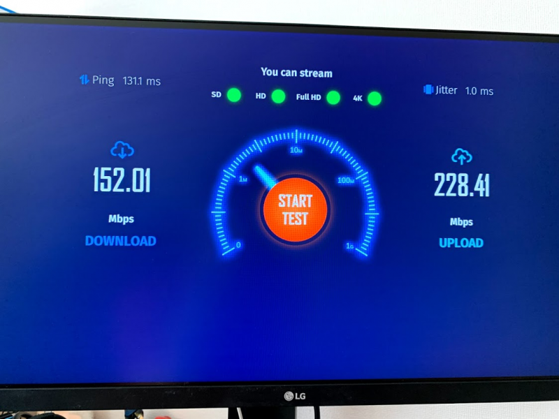

Nos vamos a una de las pedidas principales del foro: el puerto ethernet. Acá tenemos malas noticias. Su velocidad es maximo 100 Mbps.
A la izquierda, ethernet, a la derecha misma conexión con wifi. Por consistencia, se realizaron 4 corridas con cada conexión se muestra la peor de cada una. Ethernet nunca mostró más de 100 Mbps y Wifi nunca menos de 150 Mbps.​

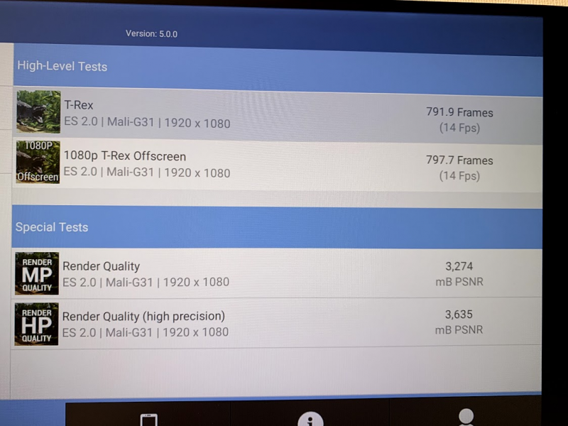

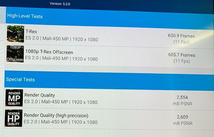

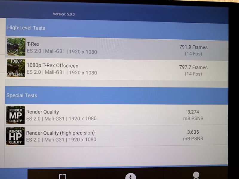

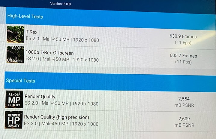

Cerramos con Benchmarks. Acá fue complicado armar una comparación, principalmente pues la Mi Box no aguanta 3DMark, asi que quedamos limitados a GFXBench y un par más. Por que me funcionó primero, veremos GFXBench. En el Mi Box por aguantar OpenGL ES 2.0 (La directv go box aguanta OpenGL ES 3.2), nos permite correr unos cuantos benchs. Comparemos uno a uno los que son similares.
Como ven, da 3 FPS más y tiene cerca de 100 puntos más en las pruebas OpenGL. Tenemos una GPU más potente y ademas, una CPU más potente (misma arquitectura, pero 200 MHz más rapida), por lo que no nos sorprende.
Ver adjunto 11189Ver adjunto 11190

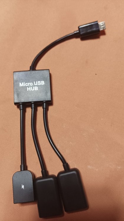

Con este cable funcionó a la perfección con teclado
    177,7 KB · Visitas: 365
