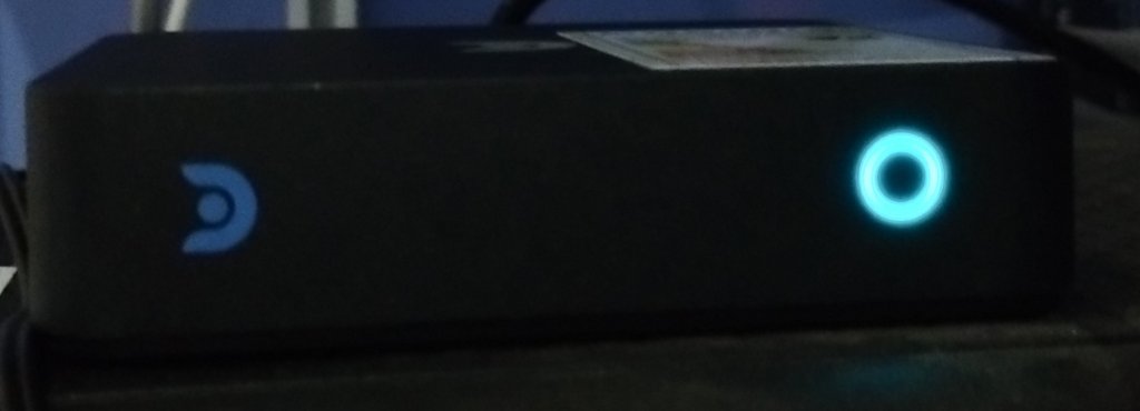

Hola a todos paso a contar mi dilema trate de por todos los medios hacer funcionar el Netflix en esta caja, pero no lo logré les cuento compré dos de estas unidades pero en la parte frontal no es igual encendido
Pero en lo demás es igual
Y atrás es igual al otro modelo pero lamentablemente este no está certificado por Netflix. El error es tvq-pv-101(1.10.5005) y el mensaje "lo sentimos, pero tu cuenta no se puede usar en este dispositivo."
Para que no les pase lo mismo se los compré a una mina que los vende por Facebook. Si alguien tiene alguna solución porfa compartir , había pensado en cambiar el firmware, servirá???
Ver adjunto 23918
Ver adjunto 23919
No sabia que había sacado otro dispositivo android, yo tengo el original el primero y cero problemas.
(a pensar del modelo que te sale, a mi me sale el mismo modelo pero el tuyo tiene otro diseño con led redondo.)
