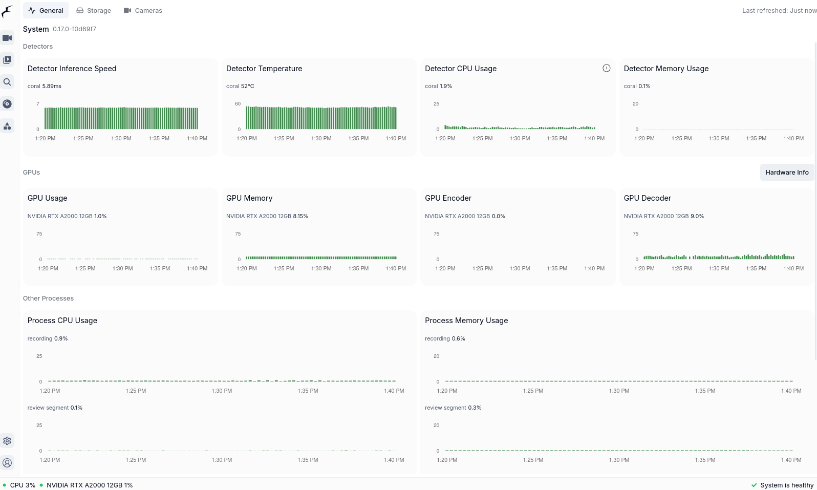

Mal ejemplo pq tengo pedazo de PC para el frigate ya que en mi caso tengo tanto una GPU como una TPU, así que mi CPU está básicamente haciendo nada :p

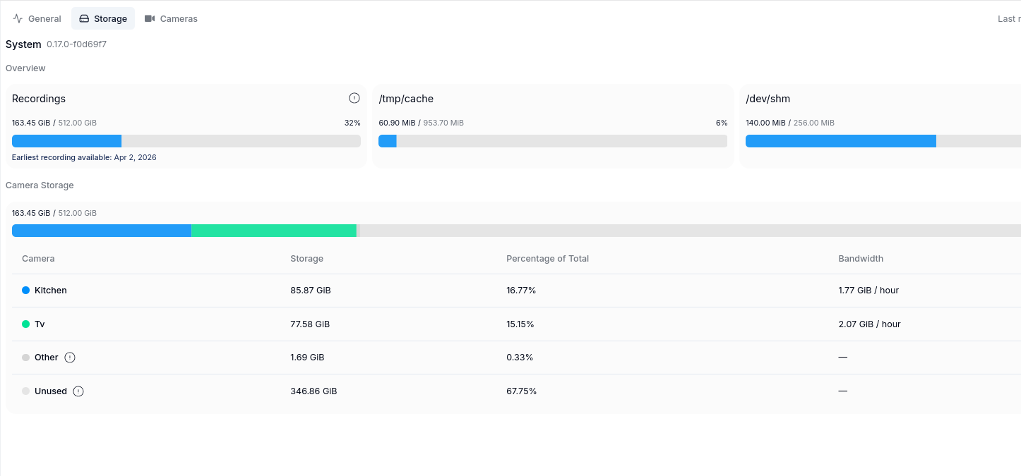

Aparte de eso tengo en un disco aparte (no SSD) para guardar los clips, recordings y otras warifaifas:
Guardo todo por un máximo de 24hrs. Cuánto se guarda depende mucho de qué tanto movimiento hay en la cocina o en el living, ya que sólo guardo los eventos donde algo pasó (o sea, donde se detectó que había alguien o que hubo movimiento detectado).

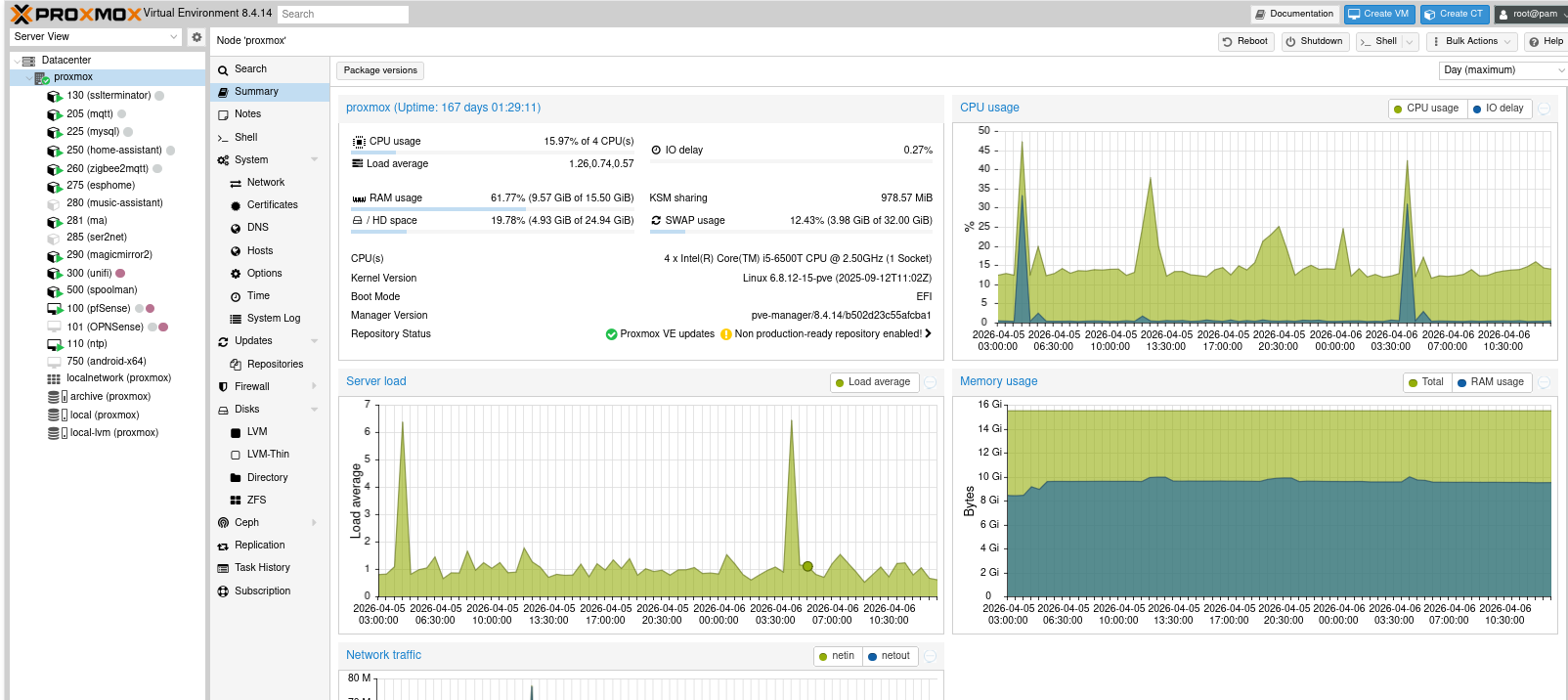

Por último, el MiniPC que tengo está corriendo de todo pero relajado:
Ver adjunto 46932
Ver adjunto 46933
Ver adjunto 46934
