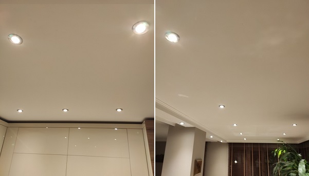

Consulta: alguien que me explique eso de los driver para ampolletas porfa. Pregunto porque tengo la casa completamente equipada con LED pero aparte de una iluminación (por debajo del mueble) de tira led en la cocina que lleva un pequeño driver, las ampolletas no. Y ya llevan funcionando casi tres años, son de marca Verbatim.
7.536
yo compraba en meiggs 3 x 10 lucas de 24w sobrepuestos cuadrados; los primeros que compré cagaban al par de meses; después compré exactamente los mismos y me han durado años.
De todas formas a 3 x 10 lucas eran mas baratos que comprar ampolletas led, así que asumía que duraban lo mismo que ampolletas led pencas pero iluminaban mejor.
Lo rico es que la ampolleta la cambias súper fácil, el pñafon hay que desarmarlo, quiza pelar cables, etc.
7.536
Ver adjunto 22489
Recuerdas los tubos fluorescentes usaban algo que se llamaba ballast? Esto es la misma función básicamente.
En algunas ampolletas led como las e27 (rosca) toda esa circuiteria esta escondida dentro de la ampolleta, por eso no la vez por separado.
En tu caso parecen ser focos direccionales embutidos, y diría que de pocos watt. Si tienen buena disipación de calor te deberían durar muchos años.
