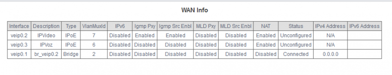

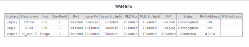

Hay que remarcar que si se hace bridge se pierde el servicio de televisión, salvo que el router soporte vlans, y que también tiene sus contras, el deco deja de acceder a internet, o sea netflix, youtube, amazon, etc ya no podrás verlo desde el deco, y tendrás problemas con las caratulas.
No es necesario desactivar la VLAN de video y voz para habilitar el bridge, simplemente se edita la conexión a internet (usando la pass de admin):

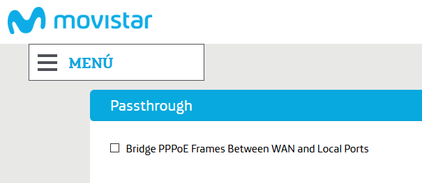

De todas maneras, se puede habilitar el modo bridge sin tener que modificar nada:
Esto permite que el marcado PPPoE se haga en el router propio, obteniendo IP pública sin bloqueos.
Ver adjunto 6958
Ver adjunto 6959
