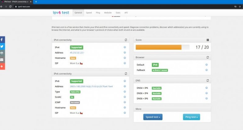

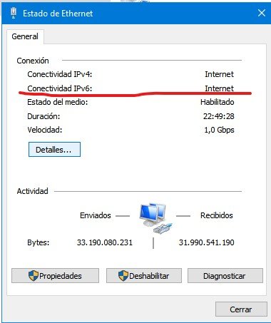

En mi caso WOM está entregando IPv6, que es el nuevo protocolo y deberemos ir cambiándonos a él paulatinamente con la ventaja que no existe (ni existirá) NAT. Te favorece en accesos como Netflix, facebook y probablemente XBox (No lo he corroborado), pero lamentablemente PlayStation no soporta IPv6, lo cual me parece absurdo.
Volviendo a WOM, su implemententación de IPv6 es mínima, te permite una sola red (/64) asignada de forma dinámica y filtra cualquier conexión entrante a la red
Con IPv4 (el viejo y conocido IP) nada que hacer, utilizan CGNAT por lo que tienes a lo menos 20 hogares compartiendo el mismo IP. En realidad no es que todos los usuarios salgan con un único IP, asignan uno o varios rangos de IP a repartir, incluso podría ir variando tu ip de salida
