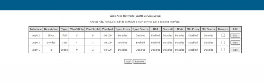

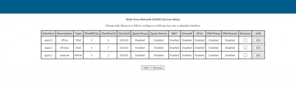

Bueno para aportar más a este tema, les comento que seguí haciendo pruebas y aún activando el modo monopuesto (sin NAT), seguía con dramas, estoy seguro que algo cambió por parte de movistar, el caso es que en modo monopuesto lograba conectar mi router a través de PPPoE y obtener IP pública, pero en caso de corte de corriente (apagar la ONT por ej.) no lograba reestablecer la conexión PPPoE aún habiendo configurado la ONT en monopuesto, debía entrar a la ONT y volver a modo multipuesto y luego volver a elegir monopuesto y con eso se reestablecía la conexión PPPoE desde el router. Era como si la ONT compitiera con el router por establecer la conexión PPPoE, y si uno se conectaba, el otro ya no podía hacerlo. Esto generaba un problema, porque por pega hago turnos y hay varias noches que estoy fuera de casa y ante un corte de luz, al no poder el router reestablecer la conexión PPPoE, mi señora y mi hija se quedarían sin internet hasta que yo vuelva a casa. Quise dar una nueva oportunidad al servicio técnico de movistar (por cierto nunca vino el técnico a la casa), así que llamé al call center y se desligaron totalmente del problema, argumentando que el servicio por parte de ellos estaba funcional y que el problema era de mi router. A estas alturas todo podía ser la verdad, no soy un experto, pero mi intuición y sentido común me decían que el problema era por un cambio por parte del ISP.
Así las cosas, me decidí a pasar la ONT a modo full bridge, conseguí las claves de soporte y gracias a youtube en menos de 2 minutos tenía la ONT en modo bridge y desde entonces se acabaron los problemas, el router se conecta inmediatamente marcando el PPPoE y también se reconecta sin problemas en caso de corte de corriente (pasó la prueba del corte de luz).
La configuración por defecto de la ONT era esta:
En modo bridge queda así:

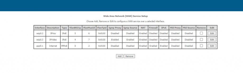

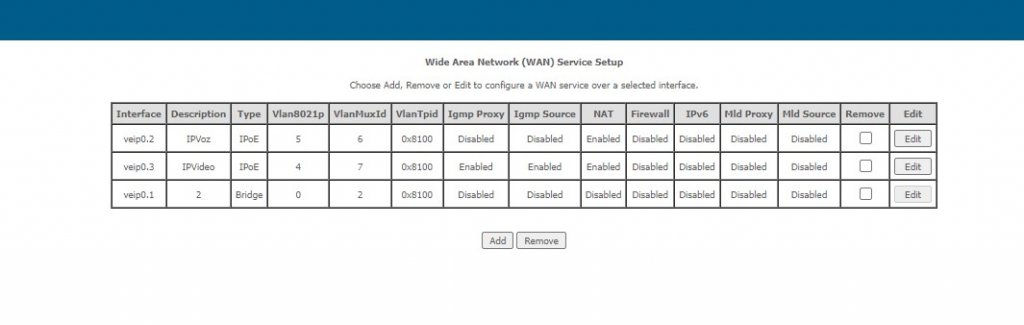

Ver adjunto 23663
Ver adjunto 23664
