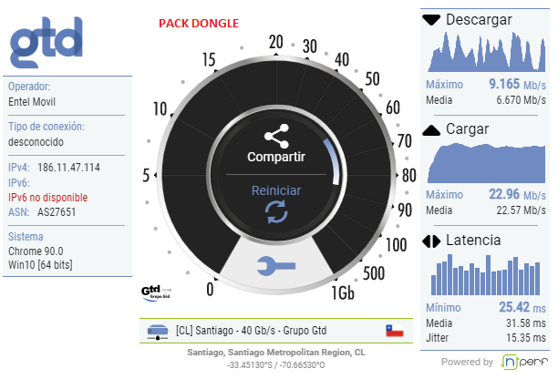

Subo capturas con distintas antenas en misma ubicación (balcón dpto vista sur), sobre la misma mesa, simcard Entel, banda 28 para todas las pruebas, dongle usb-c, quectel EG25-G (Antenas conectadas al main)
OBS: Me llamó la atención de la buena antena que tiene el B311 y la que traía el quectel con la tarjeta MCUZONE. Las antenas que traía el dongle... valen 💩
En la ultima prueba con la yagi, pase a desconectar el dongle (por eso la ip distinta)
Me sigue llamando la atención como varia la velocidad de descarga y no así la subida. Alguien se le ocurre o tiene teoría a que se debe?

Gracias por las stats!
Yo también vi algo parecido con un b310... zona rural +- 40mbps con antenas de fabrica. Me parece que las antenas que hace/incluye Huawei son de buena calidad, y las que se parecen en ALX, no lo son. "Pura pinta" como decia un maestro. Capaz que ni tienen elemento adentro (interesante seria un review + desarme de varias antenas).
He leido comentarios parecidos por las velocidades de subida. Tal vez por uso/saturacion? la mayoria esta descargando y no cargando?
